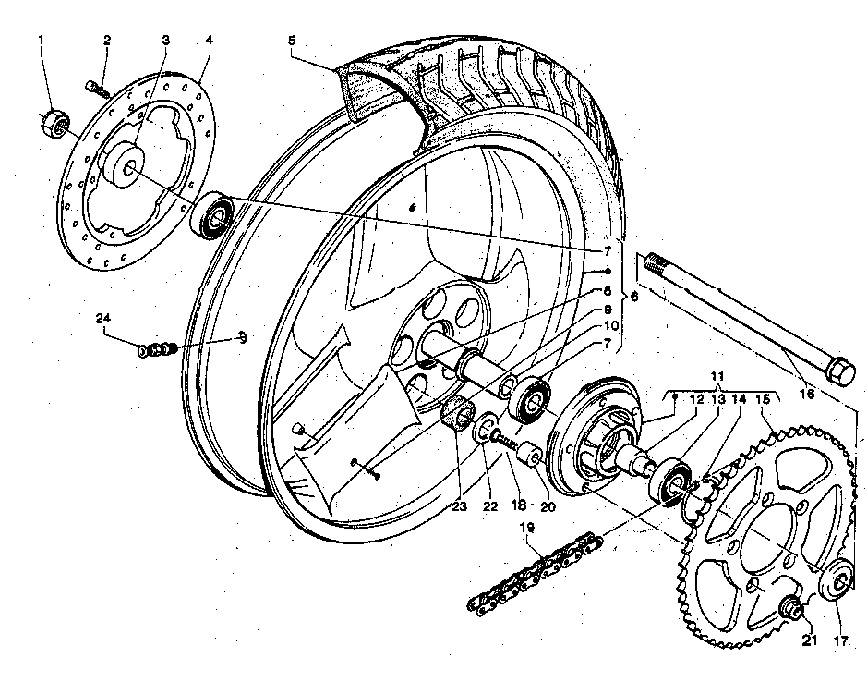

Concernant les rondelles derrière les amortisseurs, quelqu'un aurait les cotes de celles d'origine... suis pas sur que les deux malheureuses en ma possession soient les bonnes !
- Messages : 7522
Re: Amortisseur de couple de roue arrière
Aucun souvenir de rondelles à cet endroit
Faut que je regarde, je suis pas sûr d'en avoir de démontées...
ça me dit rien non plus, peut etre quelqu'un les avait ils installées pour combler un jeu radial du porte couronne sur la roue?
Et le n° 22 c'est un porte-avions?
- Messages : 7522
tu semble oublier que l'ouvrier italien monte les motos comme il crois savoir le faire ou en fonction de la caisse de pièces à sa disposition, le meilleur exemple est chez Ducati qui à amélioré de 80 % c'est retour en garantie en remplacant les hommes par des femmes sur les chaines de montages, parce que les dites femmes font le travaille comme on leur a dit de le faire, et que quand une caisse est vide elle le signale.Donc il peut y avoir une part liste ou apparaissent les rondelles et qu'elle soit absentent sur les roues.
