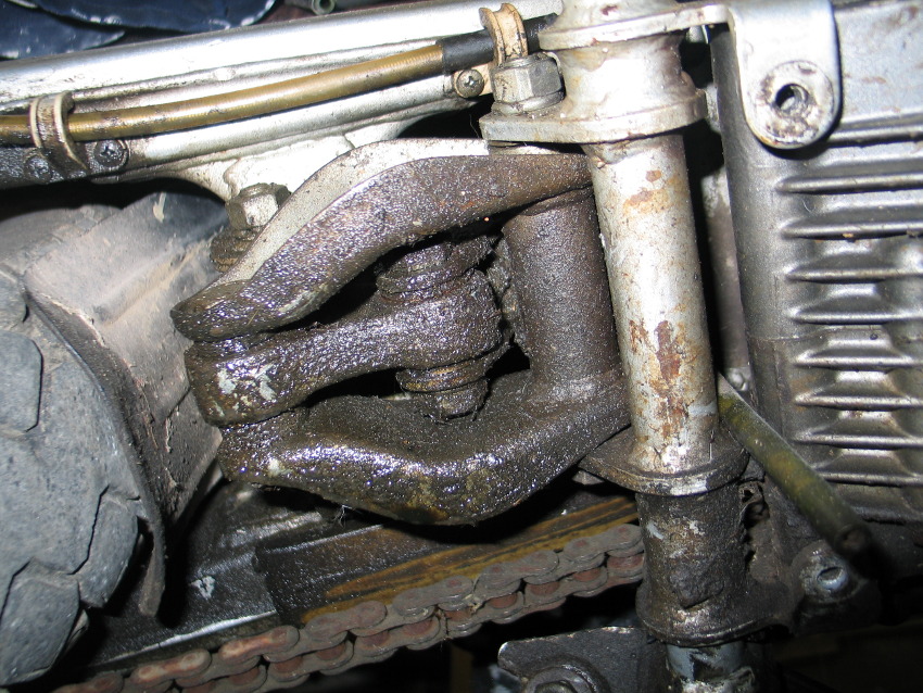

Sur XR-T c'est comme ça:

ça ressemble plus à mon montage, même si les pièces ne sont pas identiques.

Ben oui mais c'est exactement pareil sur le NW.
A part la fourche qui est en acier sur XR-T
