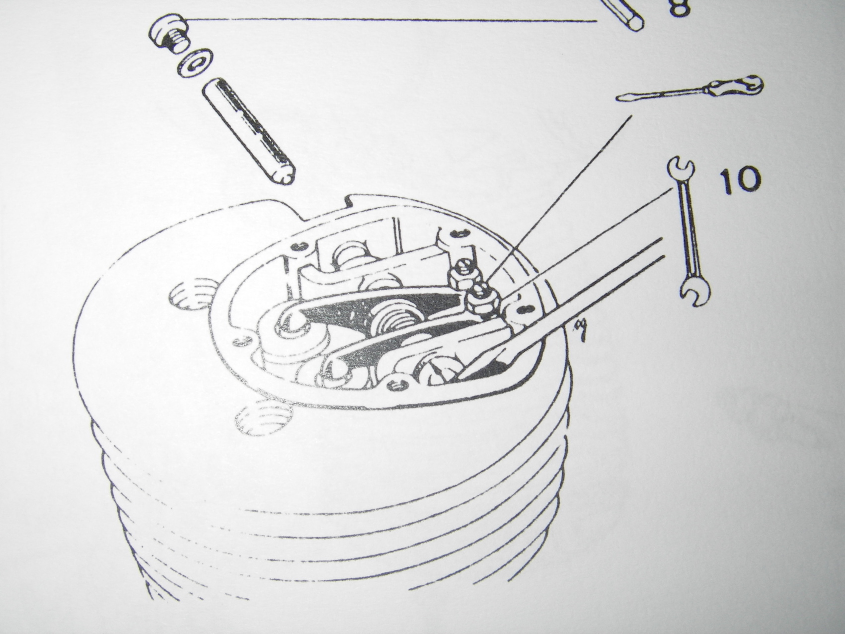

J'ai remis la main sur le manuel concernant les Gilera culbutées. Tu trouveras comment caler la distrib, une flèche gravée électriquement sur le pignon d'arbre à cames doit être en correspondance entre les deux points qui se trouvent sur le pignon de vilebrequin.
Messages : 4054
Re: Ma présentation
suite.  voilà j'espère que ça t'aidera, n'hésites pas si tu as besoin d'autre schéma.
