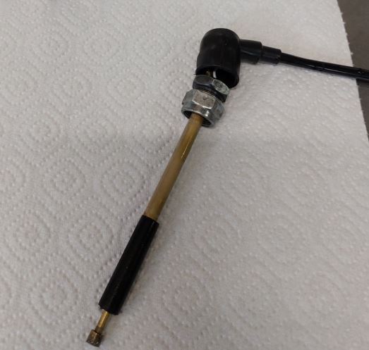

A propos du contacteur essence: Quelqu'un sait comment fonctionne ce truc ? Un tube fixe en laiton, une tige fixe en laiton, un bout de plastique libre de se déplacer axialement le long de la tige...mais je comprends rien au principe :

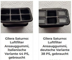

Dans le boitier de filtre à air le manchon caoutchouc par lequel entre l'air n'a que 2 des 6 fenêtres ouvertes, à priori c'est "normal" sur les versions allemandes, mais c'est probablement différent si on monte les gicleurs de 138 et 53, je suppose que c'est alors associé aux 6 fenêtres ouvertes ?
Quelqu'un connait ces réglages avec gicleur de 108 et 50 et cette entrée d'air semi-obturée ? D'après mes recherches c'est spécifique à la version "38Ch" allemande.
D'autres différences entre cette version et la version "normale" 44ch ? Ou suffit t-il de changer les 2 gicleurs et d'ouvrir les 6 fenêtres d'entrée d'air ?

Je viens de trouver les explications sur le forum Allemand, 108/50 et 2 trous d'admission ouverts c'est la version bridée allemande.
Il y a aussi à la sortie d'échappement une sortie réduite mais qu'à priori il est possible de faire sauter et de retirer, pour ensuite arriver à mettre son pouce dedans ! (diam 26 étant le trou italien !)

ça fait un bout de temps que je ne l'ai pas sorti, théoriquement, c'est juste un flotteur qui vient faire contact et allumer le voyant de réserve, il te manque peut être le flotteur ?!  :?
Messages : 198
Ben non j'ai l'impression que tout y est, ressemble strictement à la pièce qu'on achète en rechange

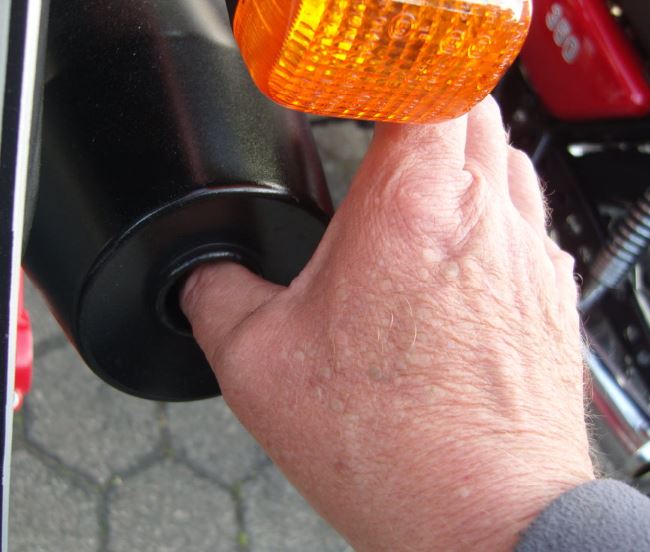

c'est pas ma saturno...c'est juste une photo du net montrant que dans le silencieux italien on peut introduire son pouce, car la sortie fait 26mm
Alors que c'est plus petit sur la version allemande

l'entré d'air en France c'était aussi deux trous ouvert sur 6, et il y avait aussi la petite sortie au pot. Tu dit que la version allemande est donné pour 38 CV.
La  version Française était donné pour 44CV. l'essaie Moto revue si je me rappel bien avec passage au banc à donné 46 CV avec cette entré de filtre et ce pot.
Celle que j'ai acheté en Suisse avait l'entré ouverte sur deux trous. et d'après ce que je sais cette version suis était bridé à 27 CV. d'ailleurs la nmienne avait subit une tentative de débridage raté qu'il m'a fallu corriger, il a fallu reprendre tous les réglages, ça m'a pris un certain temps.
En 89 après la révision des 500 km le mécano m'a ouvert les 4 autres fenêtres, il l'avait déjà fait sur les 2 autres Saturno qu'il avait vendu avant la mienne, la moto à mien respiré de suite.

Dans le pot de la mienne je peu aussi introduire mon pouce.
Messages : 198
moi dans la mienne je peux pas l'introduire pour le moment.
Il y a eu 3 versions de silencieux,  c'est dingue....
3 silencieux
Le mien c'est le 3eme montré dans la vidéo (29  939203D)
Le 2eme est le même que le 3eme mais après suppression du tube réducteur de sortie.
Le 4eme est lui impossible à bidouiller en raison d'un réducteur interne conique non retirable d'après les allemands
Et le premier c'est celui des ritals.
