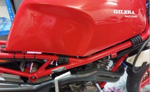

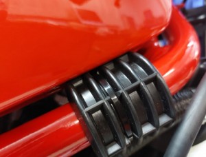

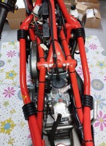

Coté réservoir après avoir lu que les 2 pattes AR se prenaient tout le poids car les 4 silents bloc d'appoint sur le cadre en étaient trop éloignés (ce qui est confirmé !) j'ai peaufiné ce montage en achetant des silents blocs un peu plus épais, auxquels j'ai encore du ajouter une bande intérieure en EPDM de 3 à 5mm d'épaisseur suivant l'emplacement, et là maintenant oui, les 4 silents blocs servent de supports additionnels au réservoir.
Petite entorse à l'origine au niveau du look de ces silents blocs et de leur emplacement mais au moins voilà un réservoir correctement suspendu et qui sera moins en souffrance après un plein.

Oui j'avais lu les pbs liés à cette tôle, j'ai traité mon réservoir semaine dernière au Restom pour éviter qu'un jour la corrosion ne commence mais aussi en espérant que la résine "aidera" la tôle à ne pas se "détacher".
Les Silents blocs utilisés sont des modèles destinés à des Norton "Manx", tu trouveras facilement , par exemple ici:
Supports Réservoir caoutchouc Norton "Manx"
PS: Ils sont plus beau en vrai que sur les photos de leur site !!! (cf mes photos)
