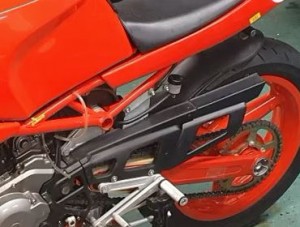

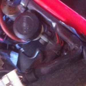

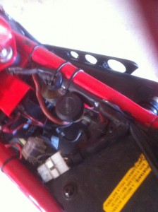

La position du bocal de liquide de frein.
- Messages : 7148
de plus près
