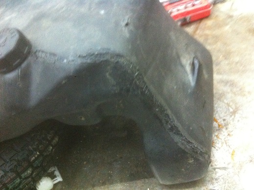

J'ai chez moi en dépot pour un membre du Morini Passion un réservoir de 400 Dart il est aussi en plastique noir et souple comme ceux des Gilera NW, CX et probablement comme ta 125 surement la même matière et le même fabricant. je l'ai déplacé hier en faisant du ménage et j'ai remarqué qu'il avait été réparé, et pas qu'un peu, la soudure coure sur environs 30 cm.
La réparation est donc possible

Je disais que les réparations étaient possible
Exemple ça c'est un réservoir de Morini 400 Dart.
La soudure reprend l'assemblage des deux moitiés du bidon, elle cour sur 100 cm en fait.elle démarre au bouchon et suit l'assemblage.
