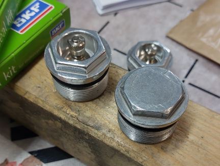

 Bon ben j'avais un mauvais pressentiment en changeant les spy de fourche l'an dernier, déjà en les commandant ("Pyramid parts", ça sort d'où....) puis encore plus en les montant (quasi pas de serrage du spy dans le fourreau de fourche)...et évidemment ça n'a pas manqué, ça fuit déjà à droite au niveau du spy et pas qu'un peu.
Rogntudju ....donc hier démontage complet de la fourche, vidage , séparation tubes/Fourreau et commande d'un kit "SKF" en espérant que ce ne sera pas que du marketing...
J'en profite pour monter des bouchons avec vis de purge d'air de chez Ugo, ça sert à rien peut-être mais ça me (lui ?) fais plaisir:

 Sinon pour le reste tout va bien, elle ronronne.

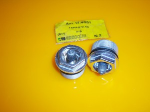

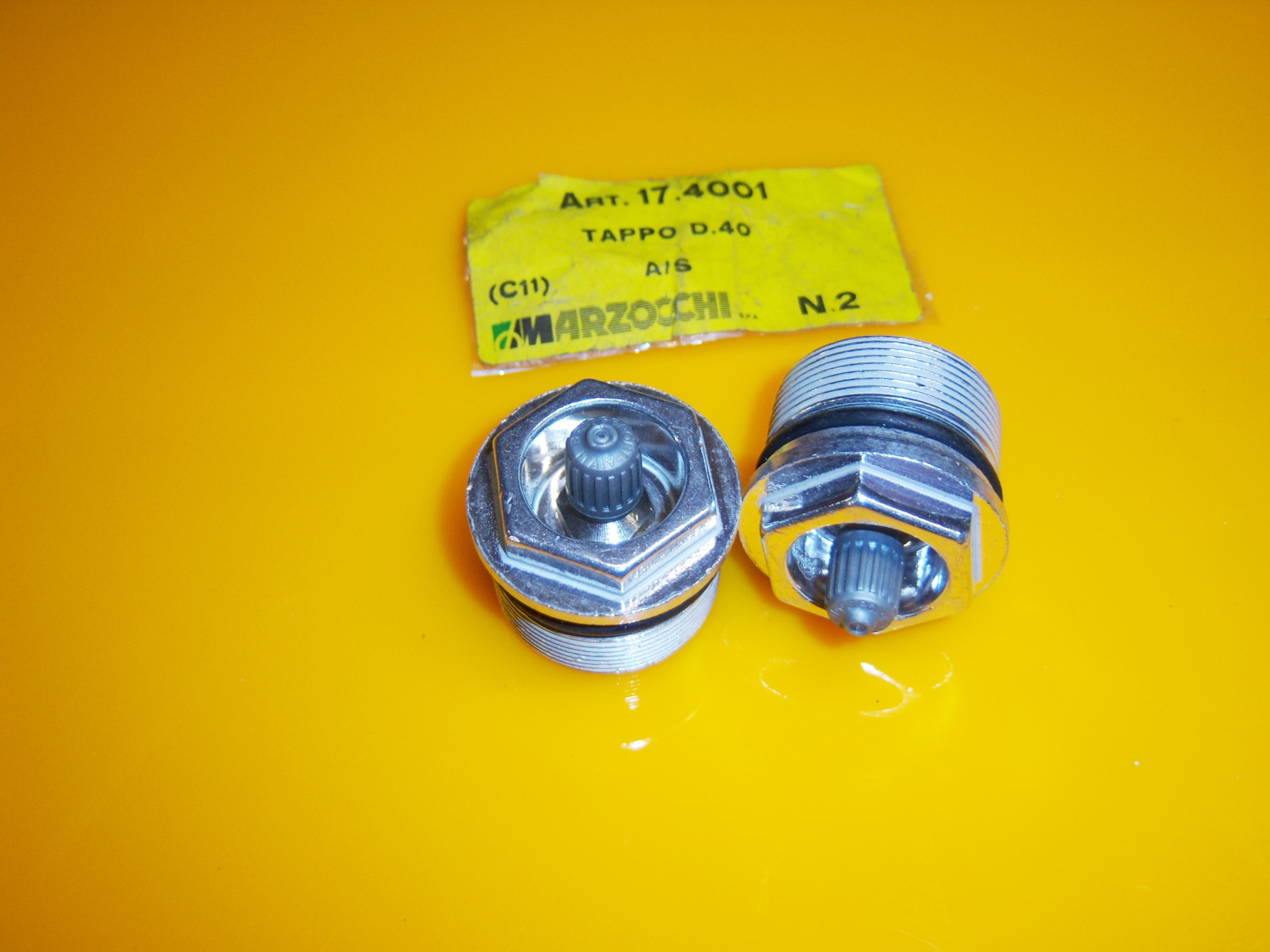

Zagato a écrit :
lun. 23 mars 2026 18:10
J'en profite pour monter des bouchons avec vis de purge d'air de chez Ugo, ça sert à rien peut-être mais ça me (lui ?) fais plaisir:TAPPO 40 FORK .JPG
Je te confirme, ça ne sert à rien (surtout sur une fourche qui n'a pas été conçue pour ça) ... voir, ça peut être contre productif en terme de comportement.
 On parlait de mode dans un autre post, pour le coup, cela en est un parfait exemple.   8)
 C'était assez présent sur les machines de Trial des 80' (quand c'était à la mode), n'utiliser qu'une pompe manuelle (pas de compresseur).

Messages : 205
mar. 24 mars 2026 07:22
Contre productif non car je ne compte pas mettre de la pression d'air dedans. Le bouchon est le même en taille que celui d'origine donc la precharge ne changera pas non plus.
