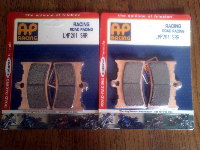

Voilà ce que j'ai reçut cette semaine
Surface de frottement plus importante qu'avec les plaquettes d'origine
Bref, que du bon :mrgreen:
Re: Bonjour à tous
T'as réussi a les user?
Ce doit être le truc qui dure le plus longtemps sur ces motos, les plaquettes!!!
Pas comme le XRT, 15000 bornes : disque et plaquettes. Faut dire que j'avais pris l'habitude du freinage du NW!

Usées, non, mais elles sont brulées sur un étrier (un problème sur le disque) et avec l"huile de fourche qui est tombée dessus... :cry:
Je préfére mettre du neuf de bonne qualité, comme ça, je suis tranquille :mrgreen:
