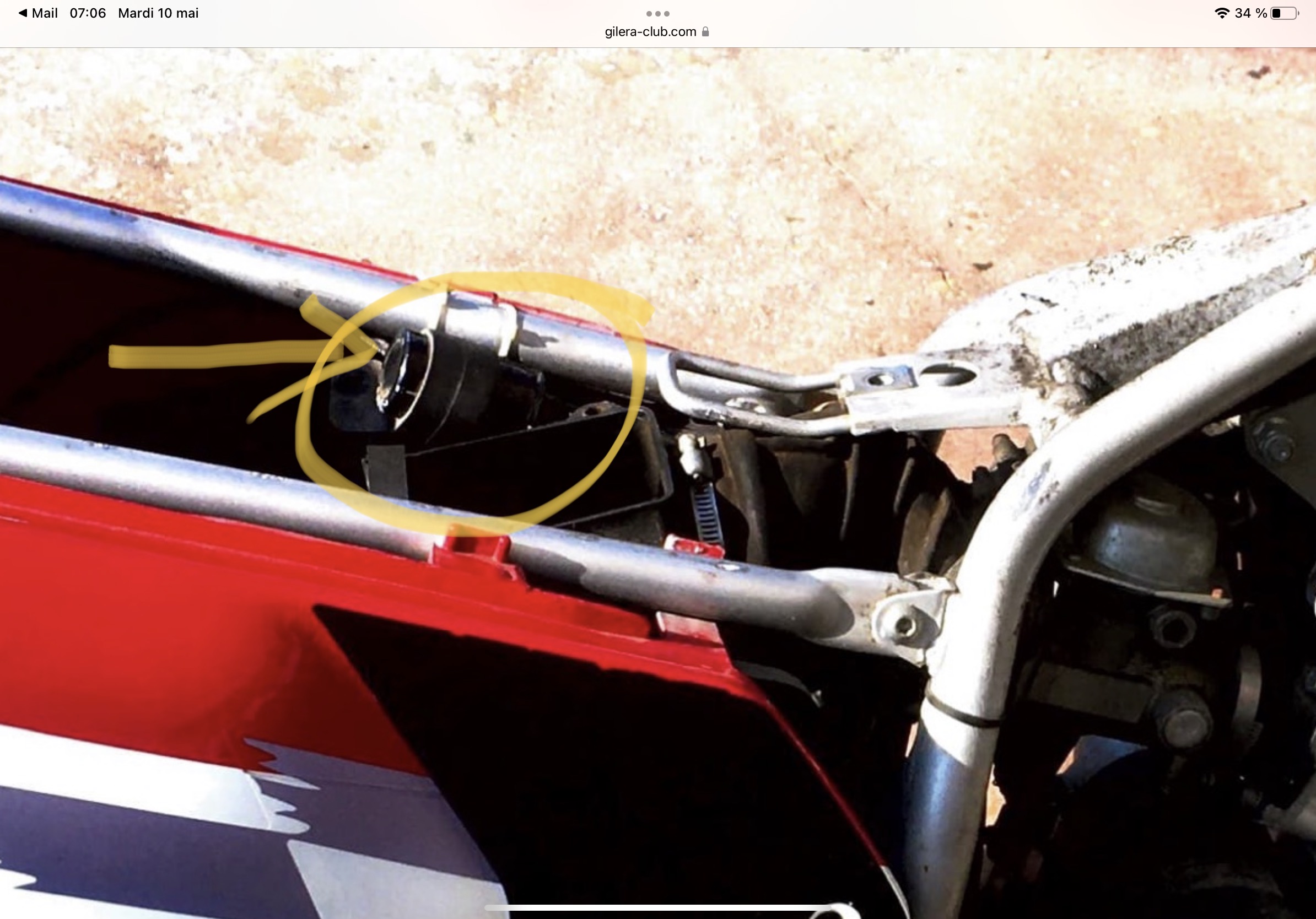

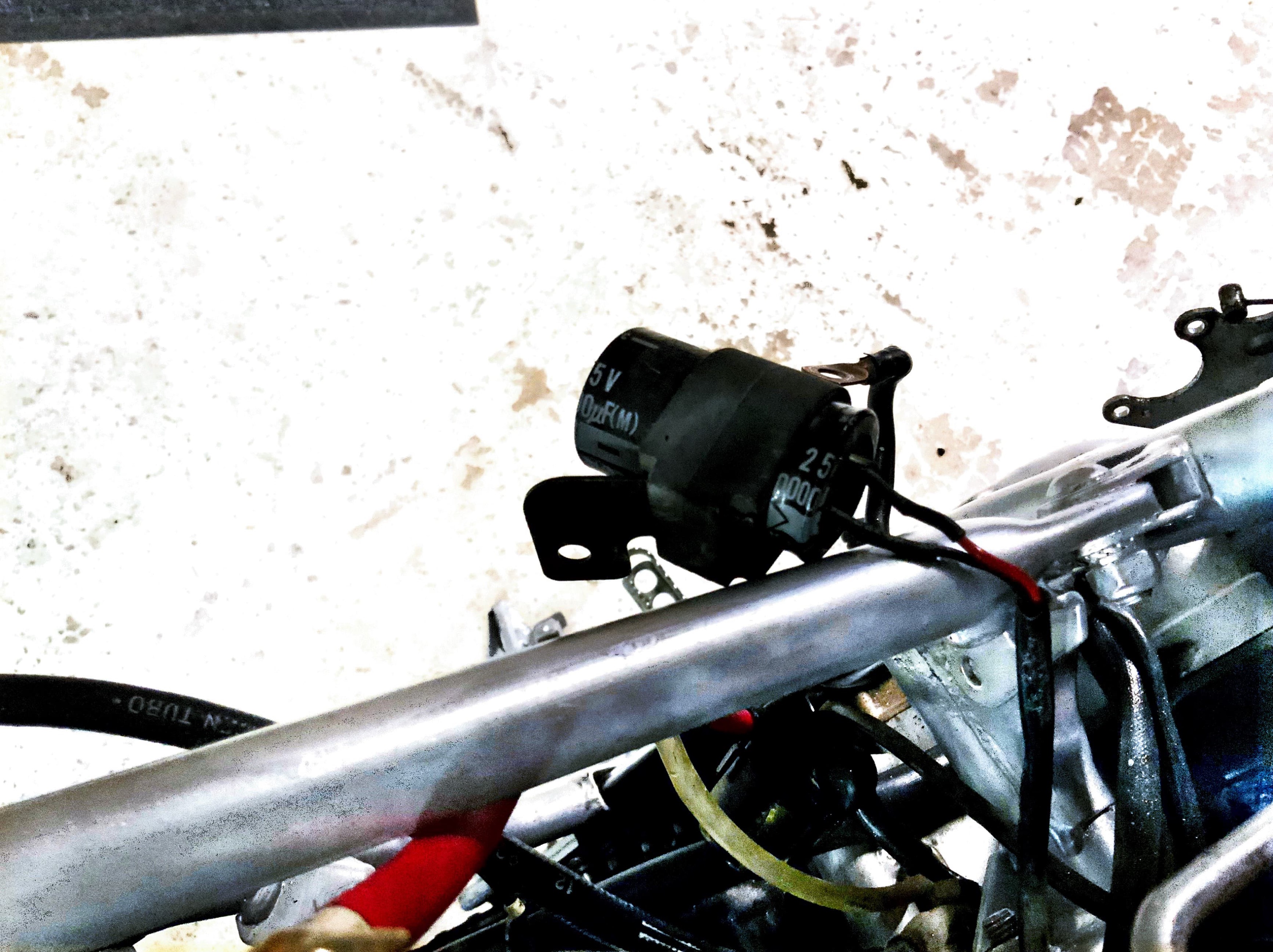

Bonjour, petite question, ce gros condensateur de 10000uF 25v il sert à quoi ?
Condensateur RC600

sam. 7 mai 2022 09:22
ça ne me dit rien, tu as une batterie ou ce condensateur remplace la batterie ?
Re: Nouveau venu
Posté : lun. 9 mai 2022 15:26
par PierrotduHF
J’ai bien une batterie et ce condensateur. Il est fixé au cadre par une patte boulonnée et cela me semble d’origine.

Binevenue, jolie RC 8)
Le condo sert à rouler sans batterie, enfin Jérôme faut suivre mon dernier post sur le "mystère du condensateur", mais tu n'as pas de kick... :!:

par jimmyZ
Il est fixé où, ce condo ? Vu que j'ai le même modèle, je pourrai vérifier que je l'ai aussi.

par PierrotduHF
Le condensateur est fixé à côté de la boîte à air, je ferai une photo quand tout sera remonté, et pour la bobine c’est une DENSO réf: 129700 et j’en ai trouvé une sur un grand site de distribution ! Un fleuve d’Amérique du Sud  :wink:
Re: Nouveau venu
Posté : mar. 10 mai 2022 07:09
par PierrotduHF
J’avais fait une photo avant le démontage,
Condensateur RC600
Condensateur RC600
c’est bien avec une patte, ce que l’on voit derrière ce sont deux colliers en plastique qui maintiennent le carénage gauche en place; la patte du carénage étant cassée et absente !
