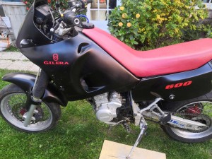

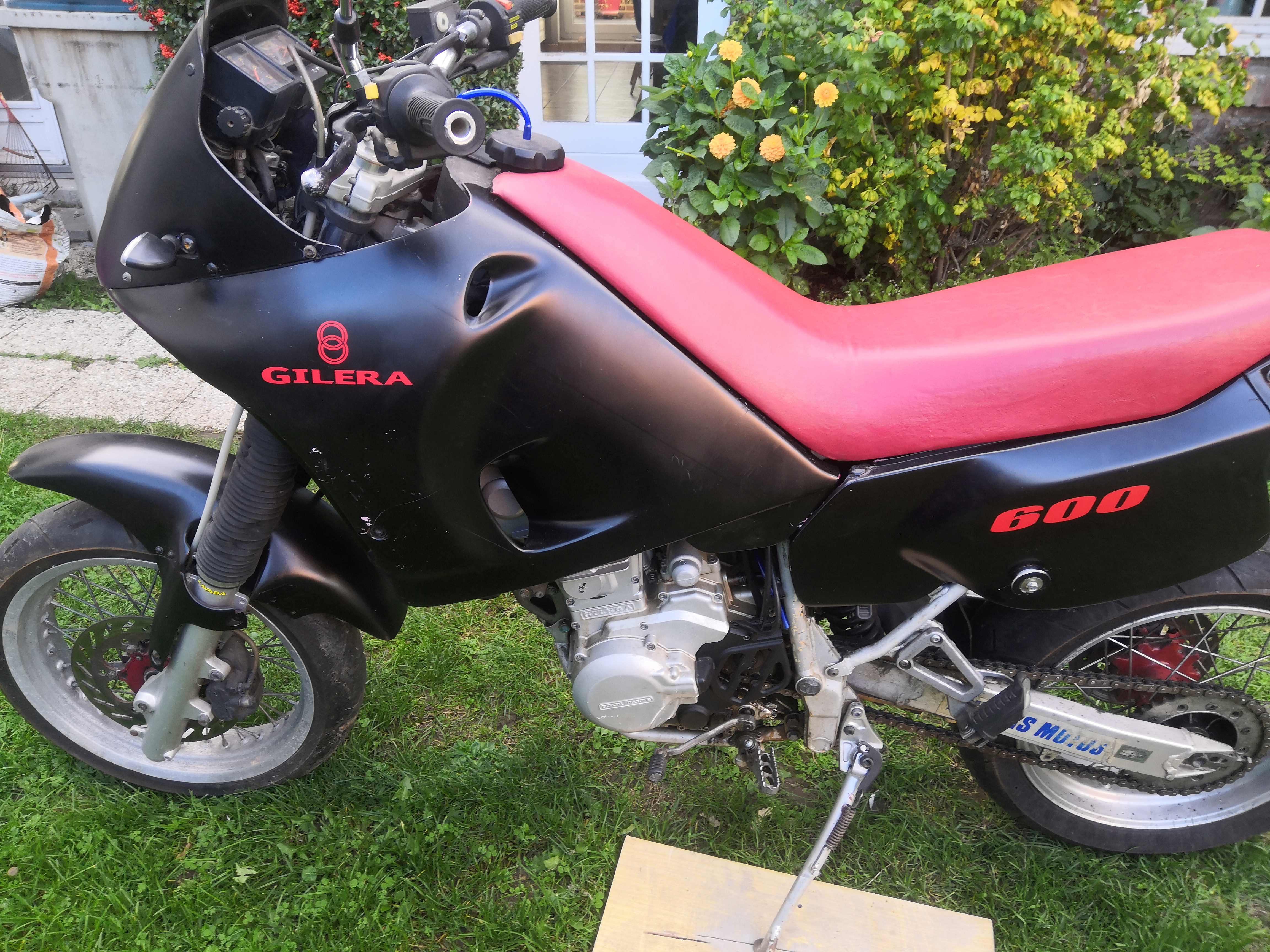

Je vous présente mon acquisition.
C'est à priori une Nordwest, mais bon, les jantes sont des super-motard, du coup le garde boue devient moche et le compteur est faux.
J'ai vu l'annonce sur LBC, elle est près de chez moi, en panne et pas chère.
Achetée en septembre 2022, je n'ai pas eu beaucoup de temps pour m'en occuper...
Elle a pas bien été traitée, quand l'hiver est venu et le gel dans ma grange j'ai vu des taches d'eau par terre. Au lieu de liquide ils avaient mis de l'eau, j'ai du la rentrer en catastrophe au chaud et vidanger.
La moto est belle au sens technologie, j'ai eu en son temps une KTM 640, ca ressemble.
Une fois rentré à la maison :
Elle pue l'essence, j'ai pensé dans un premier temps à un problème de carbu. Mais non.
Côté mécanique:
Fuite d'huile vers le sélecteur, je soupçonne celui-ci mais c'est au final la plaquette du niveau d'huile.
Côté plastiques:
Peinture noire à la bombe, TOP!
Pas un seul n'est épargné, fissures, pattes cassées ou manquantes. Même la boite à outils tient sur un fil de fer, toutes les pattes sont cassées.
Je vous ferai partager par la suite les travaux que je vais d'engager, souhaitez moi bon courage :)
Re: Ma Nordwest [Episode 0] Présentation
Je te souhaite bon courage. Mais ce n'est pas un Nordwest, mais un RC modifié. Les repose-pieds ne sont pas au même endroit, la fourche est normale au lieu d'être inversée. J'avais modifié un RC pour qu'il ressemble à un Nordwest, à une époque. Ceci dit, c'est le même moteur. Juste, le RC est + haut.
