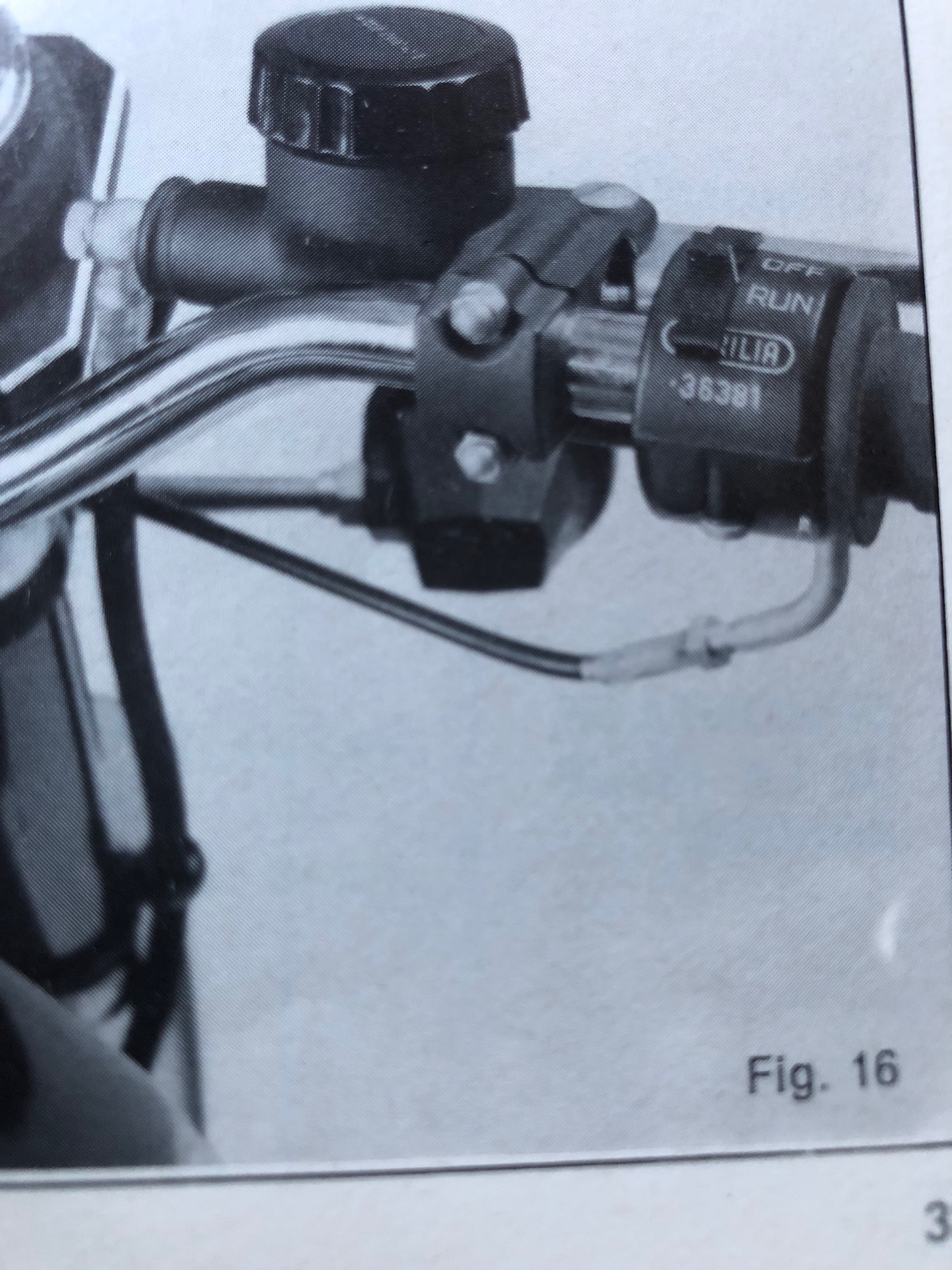

 Dans le manuel de l'utilisateur, il y a quelques différences , notamment pour la bougie et l'huile de boite. Pour le bouton de démarreur, je pense que ta cocotte n'est pas celle d'origine. C'est vrai qu'un bouton qui ne sert à rien, même chez Gilera ils n'ont pas osé.  :D

pour le comodo il est bien d'origine j'ai rencontré un papis qui avez la même en1980 et ma confirmé quelle est d'origine donc le bouton start ne sert pas sur ce model et après avoir visionné pas mal de vidéos du modèle je retrouve ce comodo présent.
