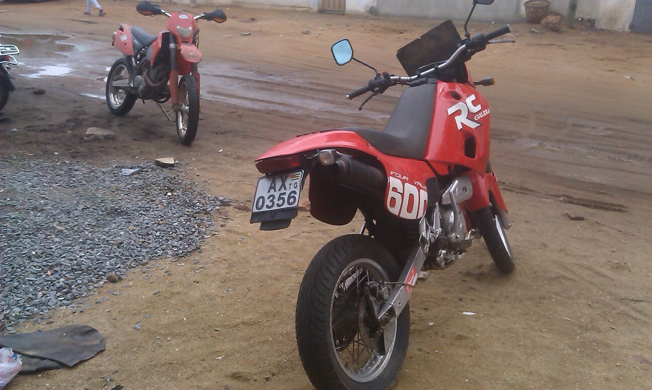

Voici un nouveau qui vous ecrit du Togo en Afrique de l'Ouet avec une RC600 je dirait une C mais bon.........je viens de mentioner que je suis nouveau......Cadeau de Noe/Anniversaire ........en cours de demontage pour refection des carenages et regler quelques soucis.....C'est celle avec les deux phares.

Merci encore à levrier-noir et au club pour la courroie qui a été changée dès réception ! Il reste quelques travaux quand même sur la bête, mais elle est dans un état correct quand on voit comment les 'locaux' brutalisent les motos ici.
A noter qu'une autre courroie que les marques habituelles était montée sur le moteur. Courroie de KIA, voir la photo en pièce jointe. Elle est un peu plus courte que l'origine, donc assez tendue mais ça avait l'air de fonctionner.
