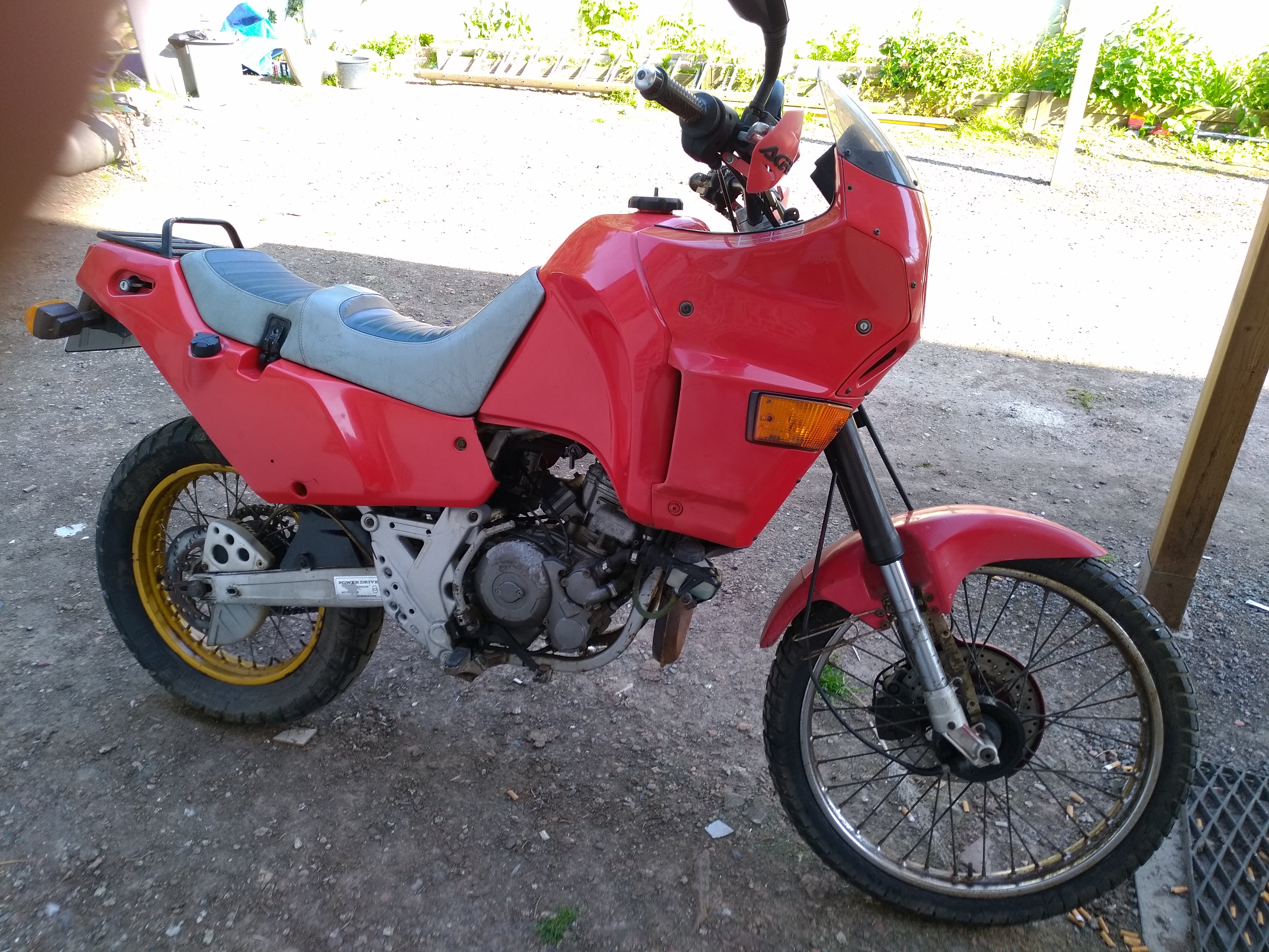

Bonjour à tous. J habite le pas de Calais. Nouvelle acquisition une xr2 125 de 1990 (plus une en pièces). Elle n' à pas tourne souvent ces dernières années. Remise en route ok après remise à niveau (bougie, liquide de refroidissement, etc...) Reste plus que l huile bas moteur et boîte. Pour le reste on verra plus tard...

Exact.... Voilà c est fait. Il ne restait plus que la moitié d huile.... D ou le léger bruit métallique.... Reste que le filetage du carter est foiré du coup l écrou ne serez pas complétement. Mais pas de fuite à priori ni à froid ni à chaud.... Prochaine réparation mais comment ???
