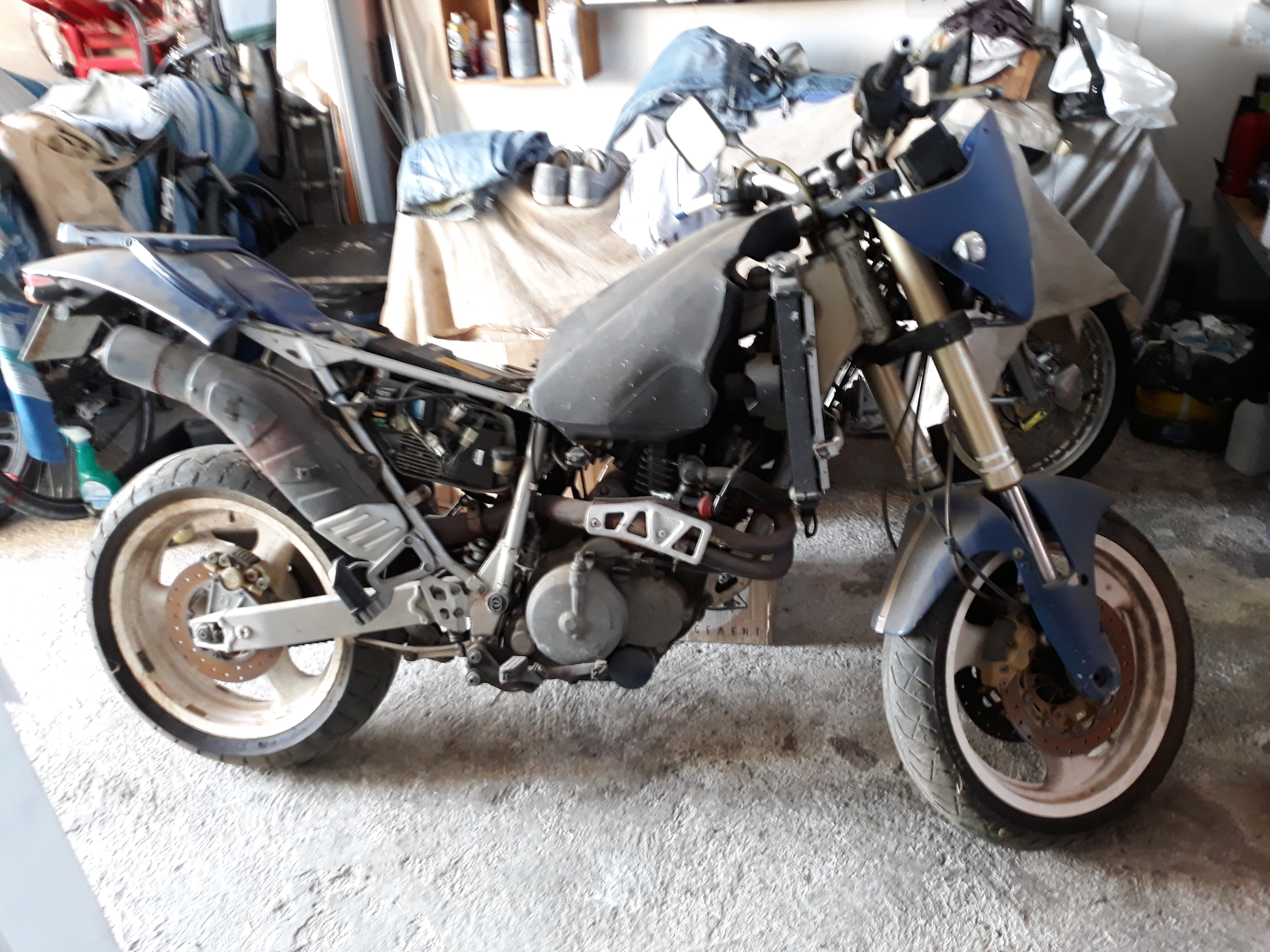

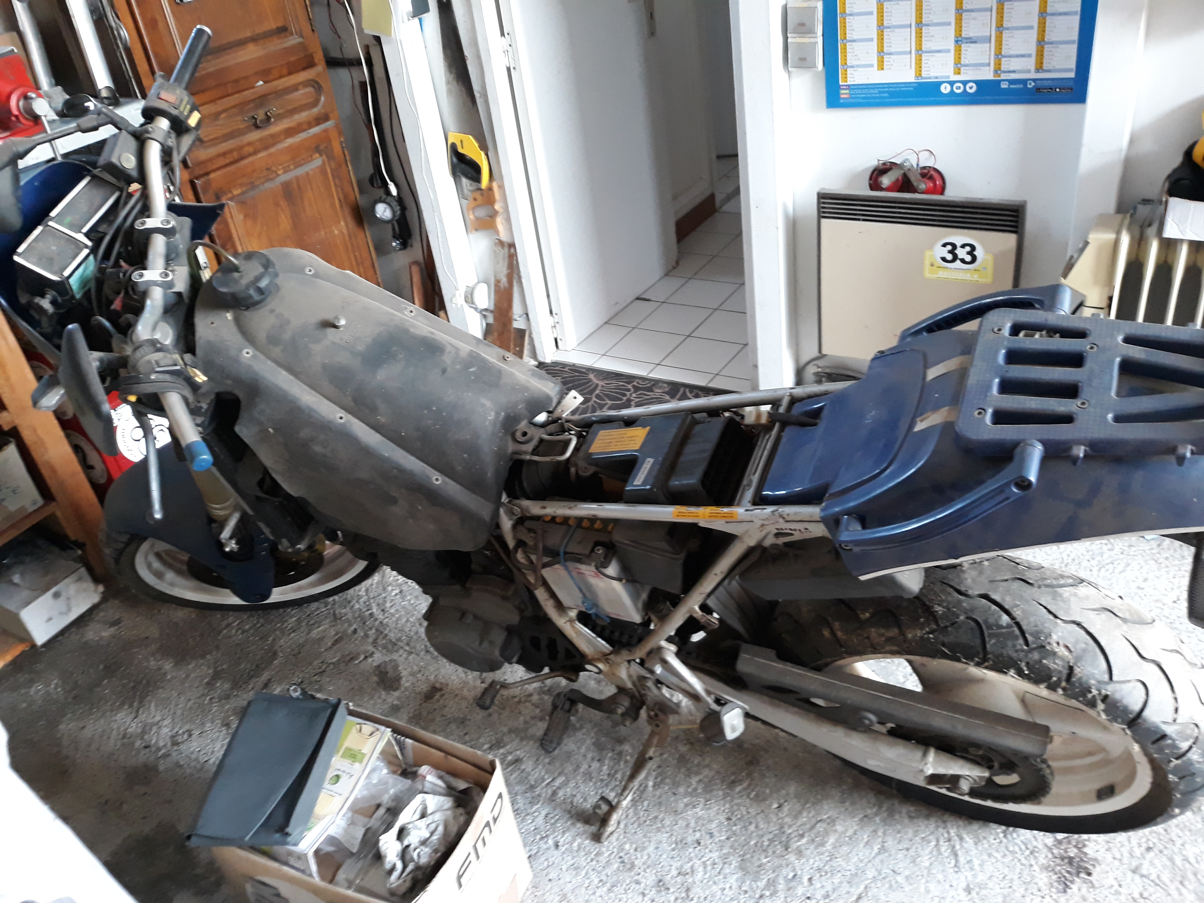

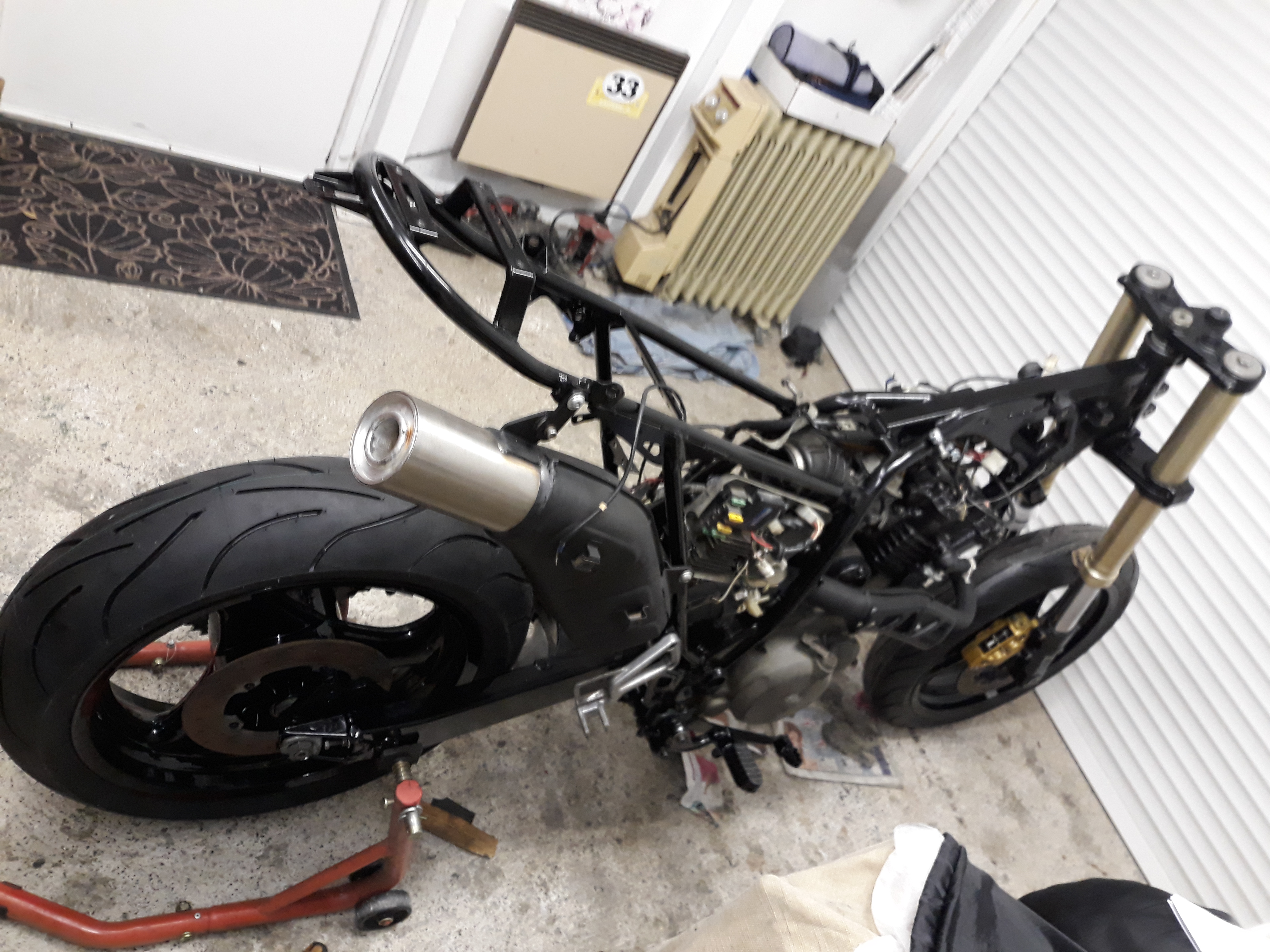

Bonjour a tous, voici mon PB; en cours de reconstruction de mon 600 NW je rencontre un pb de taille;
la mise en place des durites essence ! Comment ca marche ? je vous le demande , j'ai re -demonté le carbu 4 fois , car a chaque fois il fuit par le reniflard , le pointeau coupe bien , mais l'essence arrive par le haut et par l arrivée du milieu ! PLEASE HELPME :shock:
Voilà les photos , avec un peu de retard ... Sorry
