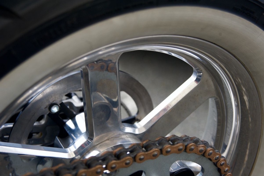

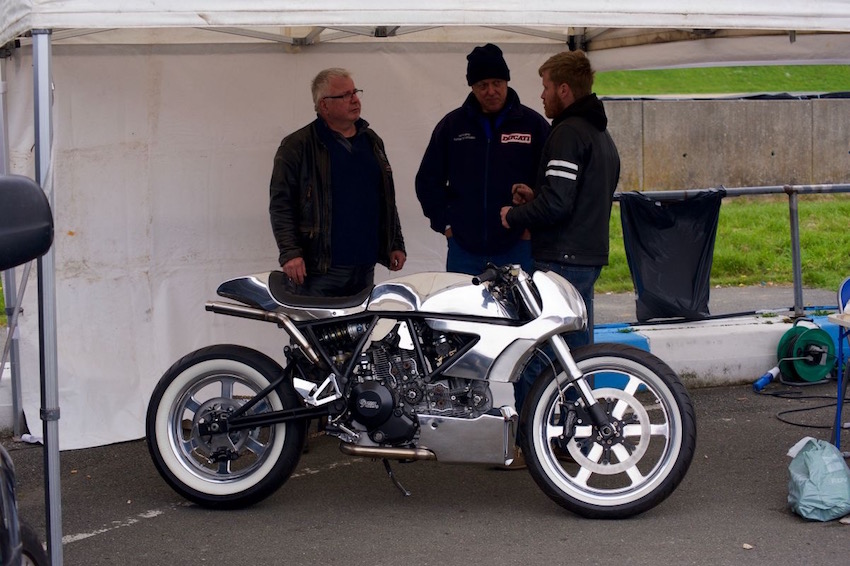

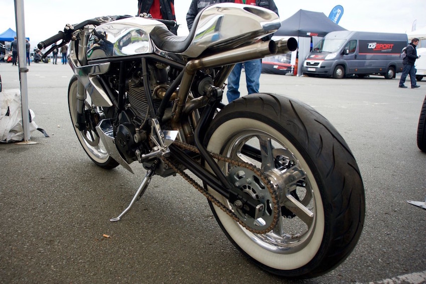

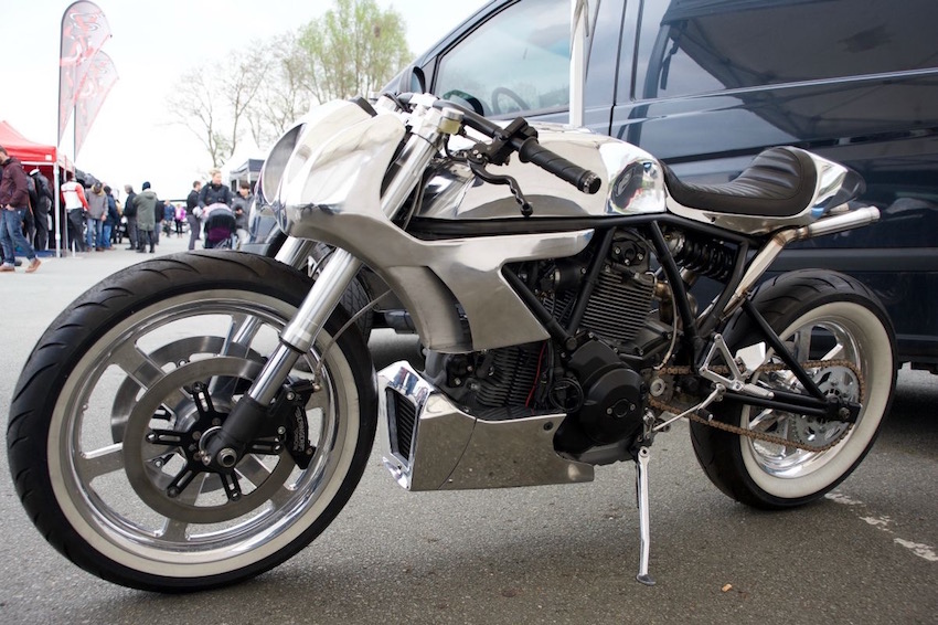

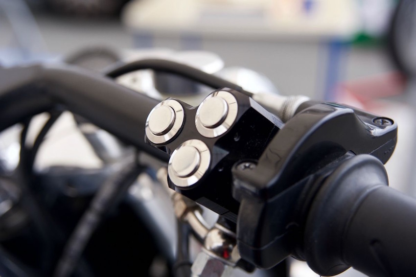

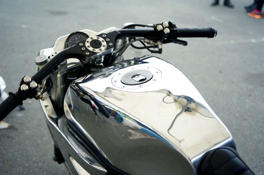

Je n'ouvre pas un nouveau post pour l'édition 2016 des Iron Bikers qui ont eu lieu à Carole les 23 et 24 avril dernier ...juste quelques photos d'un proto de Crazy Racer réalisé par Ludovic (le gars à droite) que je trouve interessante sur plusieurs points notamment la qualité de la réalisation (roues taillées dans la masse...entre autres) et très originale.

Ludovic, mais trop sobre pour etre du Lazareth, quoique...
Faut aimer...et j'aime! :mrgreen:
Re: Iron Bikers 2012
Une sorte de Bobber racer ! :P
Ouai pas mal, mais je trouve que des roues taillées dans le masse, même si dans l'absolu ça fait chic ça doit être un peut trop lourd. Pour moi l'effet cinétique doit être important et doit joué sur la maniabilité. C'est dommage que le look passe avant l'usage.

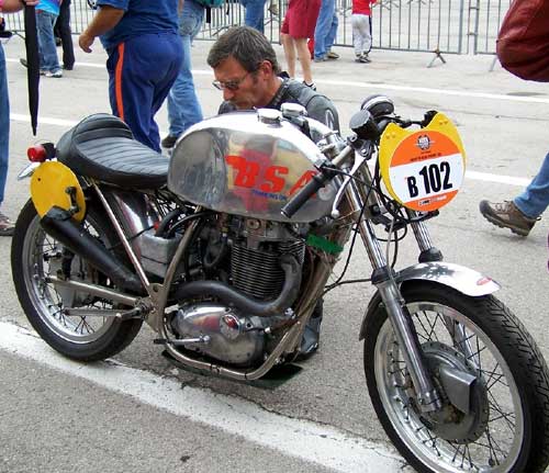

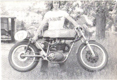

Bien sûr si tu commande les came par le levier d'origine en bricolant un poussoir Hydraulique sur la flasque ça n'a aucun intérêt. Il faut avoir ce qui s'appelle des cylindres de roues qui pousse directement les machoires comme sur la BSA Tomkinson la dernière BSA Mono culbuté qui courait au bol d'Or en 71.
500 cc 2 soupapes culbuté, 38 cv 100kg 8 éme au général du bol d'Or 71 La version d'après aura un disque et pèsera 107kg.

Je viens de lire que la moto ci dessus (il y en avait deux) ont couru aussi en 72 et 73 au Bol toujours avec le tambour en 73 une seul a terminé, à la 22 éme place, l'autre a tenu 19 heures. Vitesse de pointe 185 km/h,le réservoir de 25 litres donnait une autonomie de 2 h 30 entre chaque relai mais ça ne suffisait plus pour ce maintenir dans le top 10. Après le préparateur est passé aux multicylindre.
100kg essayez donc de faire pareil avec vos brelles. Attention je ne sais pas pourquoi la photo est à l'envers

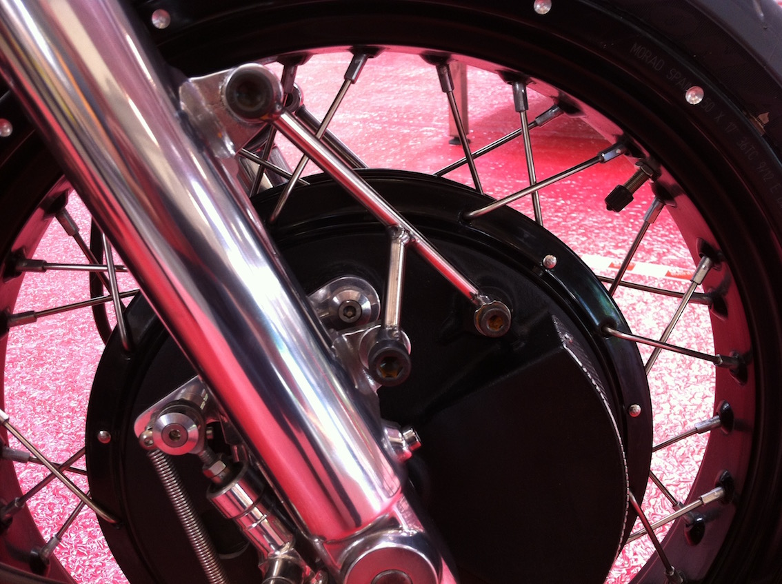

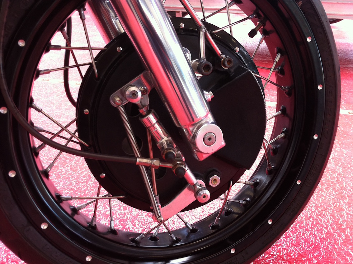

Voici les 2 photos que j'ai faite du frein à tambour à commande hydraulique (on dirait un Grimeca) qui était monté sur une Ducat proto. C'est joli mais d'après son concepteur (Ludovic) très difficile à régler mais il ne désespère pas. :roll:

C'est bien ce que je pensais. Un seul récepteur et une biellette entre les deux cames.
Le problème des 4 cames de moto c'est que contrairement à une auto ou un camion, ou même une mobylette avec un simple came, chaque mâchoire dispose de son propre pivot ce qui permet de la faire fonctionner dans le bon sens par rapport à la rotation de la roue et de ne pas avoir une mâchoire victime de force centripète pendant que l'autre se mange de la force centrifuge.
C'est bien pour la sensibilité et la puissance de freinage mais c'est hyper compliqué à régler.
Sur un 4 cames, il faudrait 4 cylindres récepteurs ou alors inverser les levier pour en avoir un qui tire et l'autre qui pousse mais le cylindre récepteur se retrouverait à passer par l'axe de roue. Donc notre ami n'a pas eu d'autre choix que de conserver la biellette entre les deux leviers. Le récepteur pousse sur un levier qui entraîne le deuxième via la biellette.

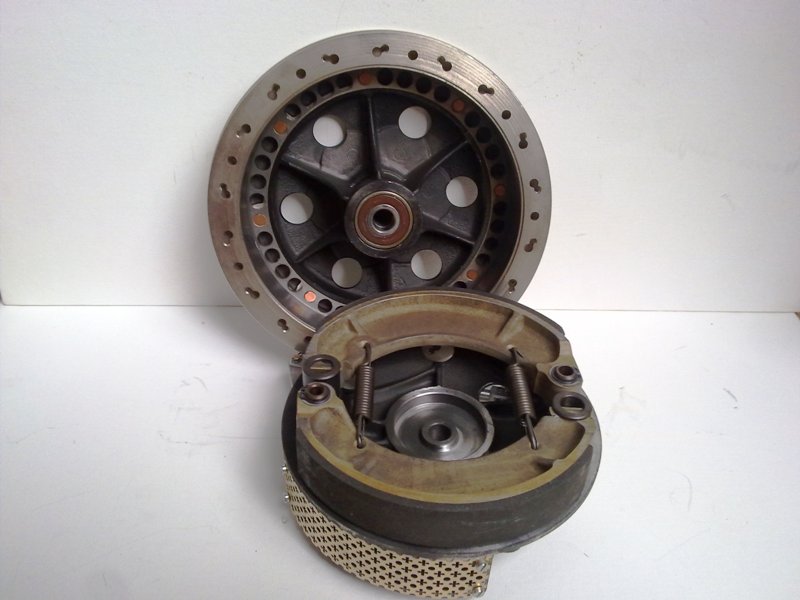

Le dedans d'un côté d'un 4 cames:
Les deux mâchoires ont un pivot indépendant et du coup subissent le frottement dans le même sens. Sous l'effet de la rotation du tambour elles subissent une force centrifuge qui augmente la force de freinage.
Le dedans d'un frein d'auto:
Chaque mâchoire travaille en opposition autour d'un même pivot.

Et oui le montage d'un recpteur hydraulique est une belle performance, mais elle est techniquement stupide. Le simple fait de me remémorer le temps que l'on passait à régler les freins sur nos 250 Suzuki ou Kawasaki pour que ça freine relativement correctement et la fréquence avec laquelle il fallait reprendres en fonction de l'usure ces réglages me fait un peu froid dans le dos maintenant.
Sur la BSA Tomkinson, le tambour est équipé d'un frein provenant d'une Fiat, je suppose que le préparateur l'a simplement installé sur le flasque d'origine de la roue BSA et que le diamètre était identique, l'adaptation n'a pas du être très compliqué
J'avais vue une photo en gros plant du frein il y a quelque années. On voyait juste la durite raccordé par un bango sur le flasque au niveau de ce qui aurait du être le trou de l'axe de la commande de came.
Le type qui a monté ce frein a vraiment l'esprit tordu. Pourquoi monte t'il la biellette de renvoie en diagonale? Elle travaille mal pert un gros pourcentage de son efficacité, et rend le réglage bien plus compliqué, sa position normal c'est à la place du ressort. Je ne comprend même pas le cheminement intellectuel qui amène à cette installation. La diagonal c'est la pire position pour une biellette ça augmente les efforts et ça fragilise. C'est une règle de base de la géométrie utilisé aussi bien en charpente qu'en mécanique, en charpente on s'en sert justement pour bloquer des positions. En plus c'est un emmerdement permanent.
