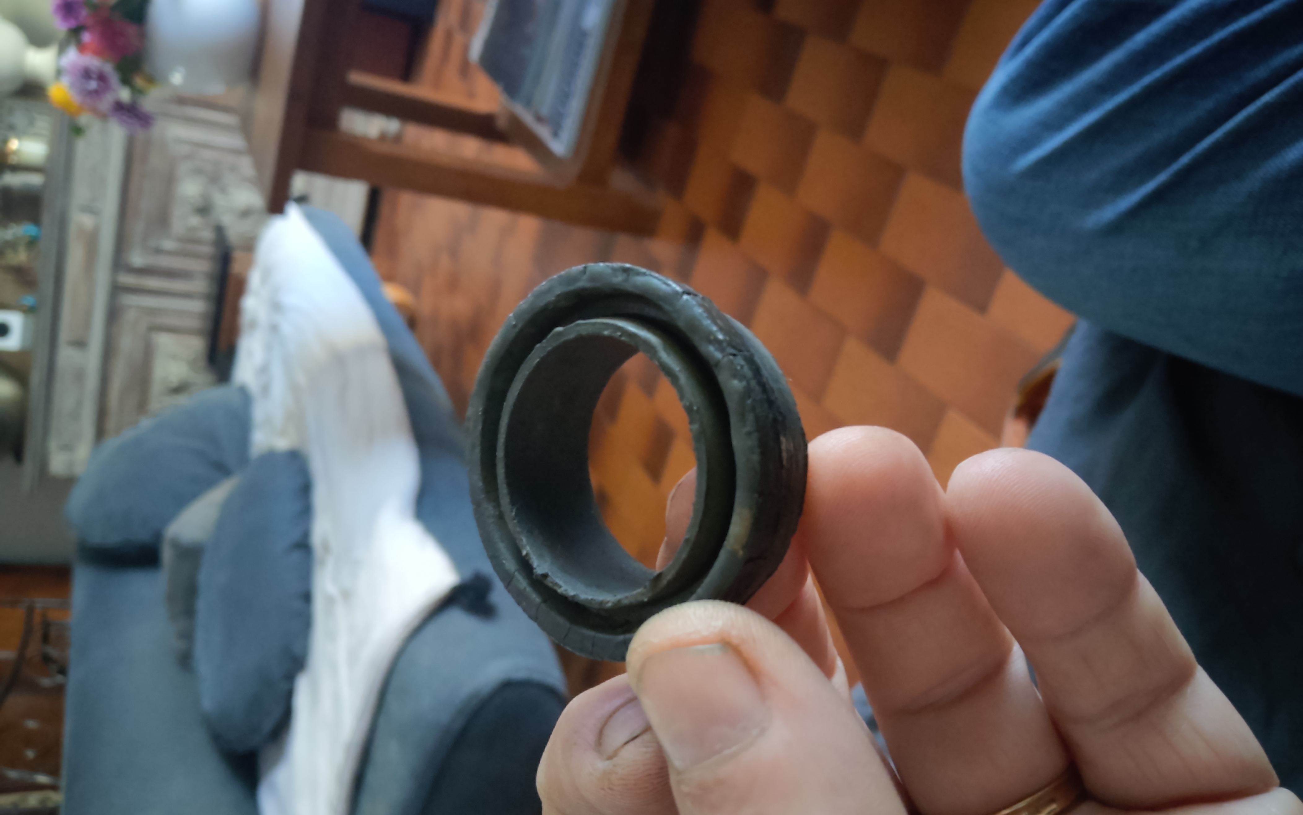

Salut a tous frein refait
Tous fonctionne 👍🏼
Par contre les caoutchouc de fourche du maintien des joues support phare je trouve nul part
Avez vous des Idées ????
Pour ce genre de pièce, faut fouiner dans les divers catalogues d'autres marques plus diffusées et voir si il y aurait compatibilité.

Donc non bien sûre ce n' est pas le diamètre mais l'épaisseur à réduire.
Je fais fabriquer des silentbloc de maintien de fourche 40 euro de confection du fichier de la pièces et 20 euro par pièces en tpe si quelqu'un est intéressé pour en avoir dite le moi que je fasse fabriquer en conséquence.
