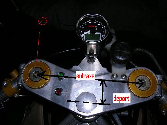

Pour ton appel d'équivalence XRT/SP02, mets quelques dimensions ici:
longueur entre axe de tube de fourche, Ø tubes, et déport colonne de direction/tube:
poste pilotage.JPG (33.77 Kio) Vu 38451 fois
ça permettra à des possesseurs de XRT de t'aider

Laurençon a écrit :Pour ton appel d'équivalence XRT/SP02, mets quelques dimensions ici:
IL a dit XR1 pas XRT, le XRT à une fourche traditionnelle, ça ne risque pas de correspondre, d'ailleurs ce serait plutot XR2 a mon humble avis.

oups, j'avais très mal lu.
en plus y'a pas de possesseur de XR1 ou 2 ici. Et le té supérieur a l'emplacement pour le guidon.
Mais mets quand même les dimensions (Ø50 des tubes pour le tés supérieur et Ø54 té inférieur, entraxe des tubes: 180mm).
avec ses diamètres nous avons: Cagiva mito, river, tous les modèles de ducati SS et mostro (fourches marzo et showa aussi).
Par contre, l'entraxe sur Mito est de 195mm (déport colonne de direction/tube approx. 23mm), pas bon ou alors il faut refaire des entretoises pour caler la roue. Sur River, c'est le bon
