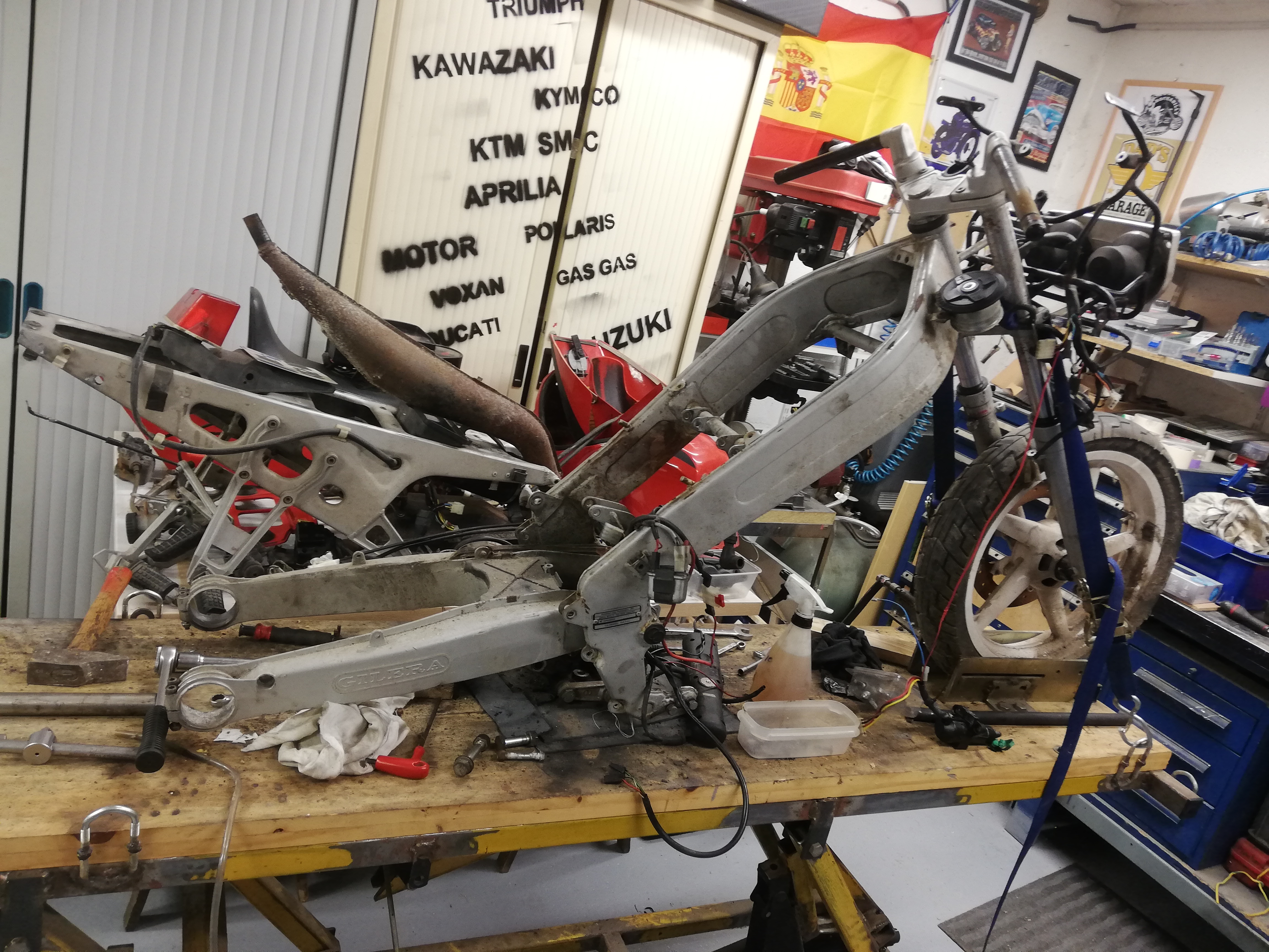

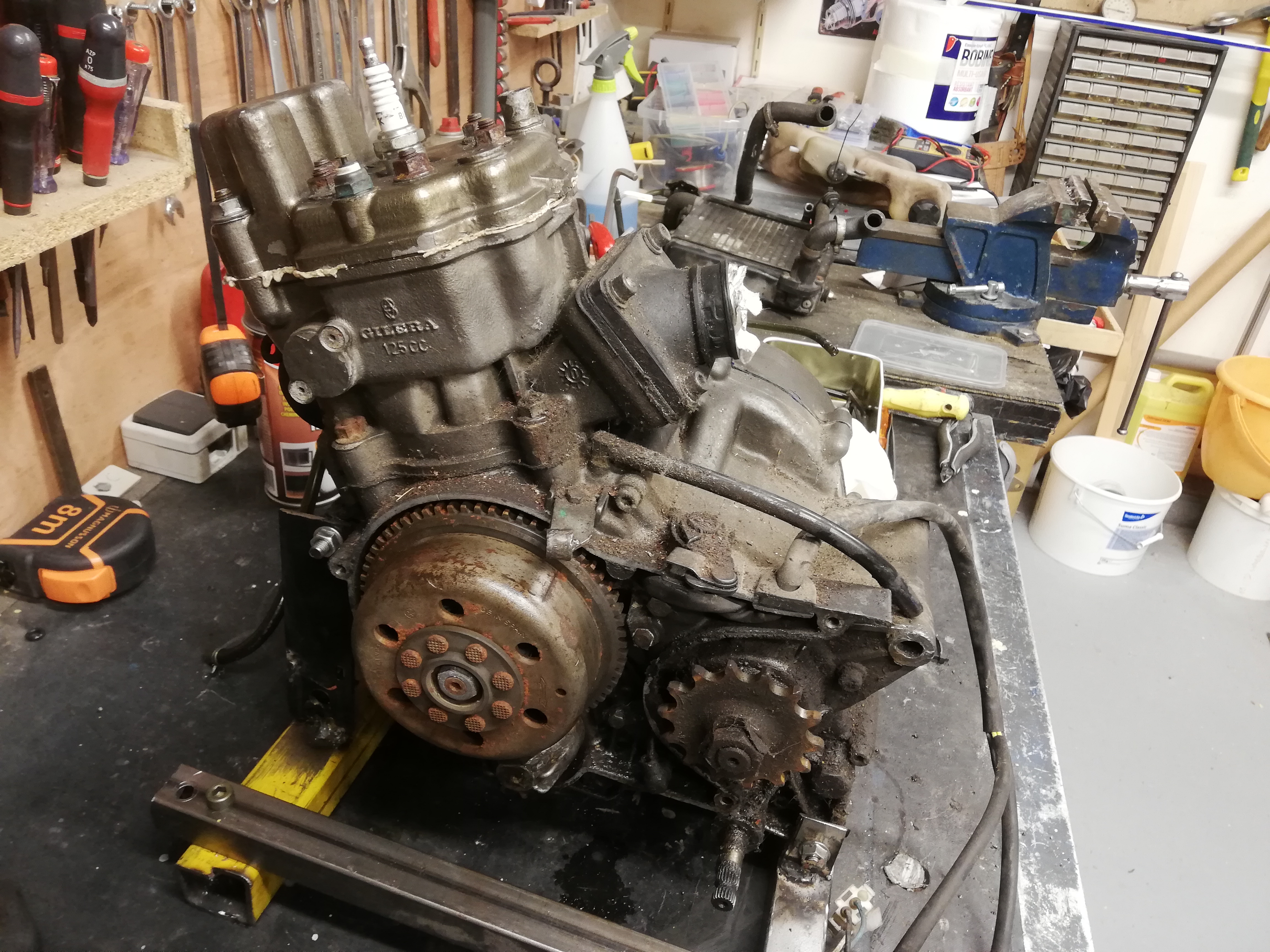

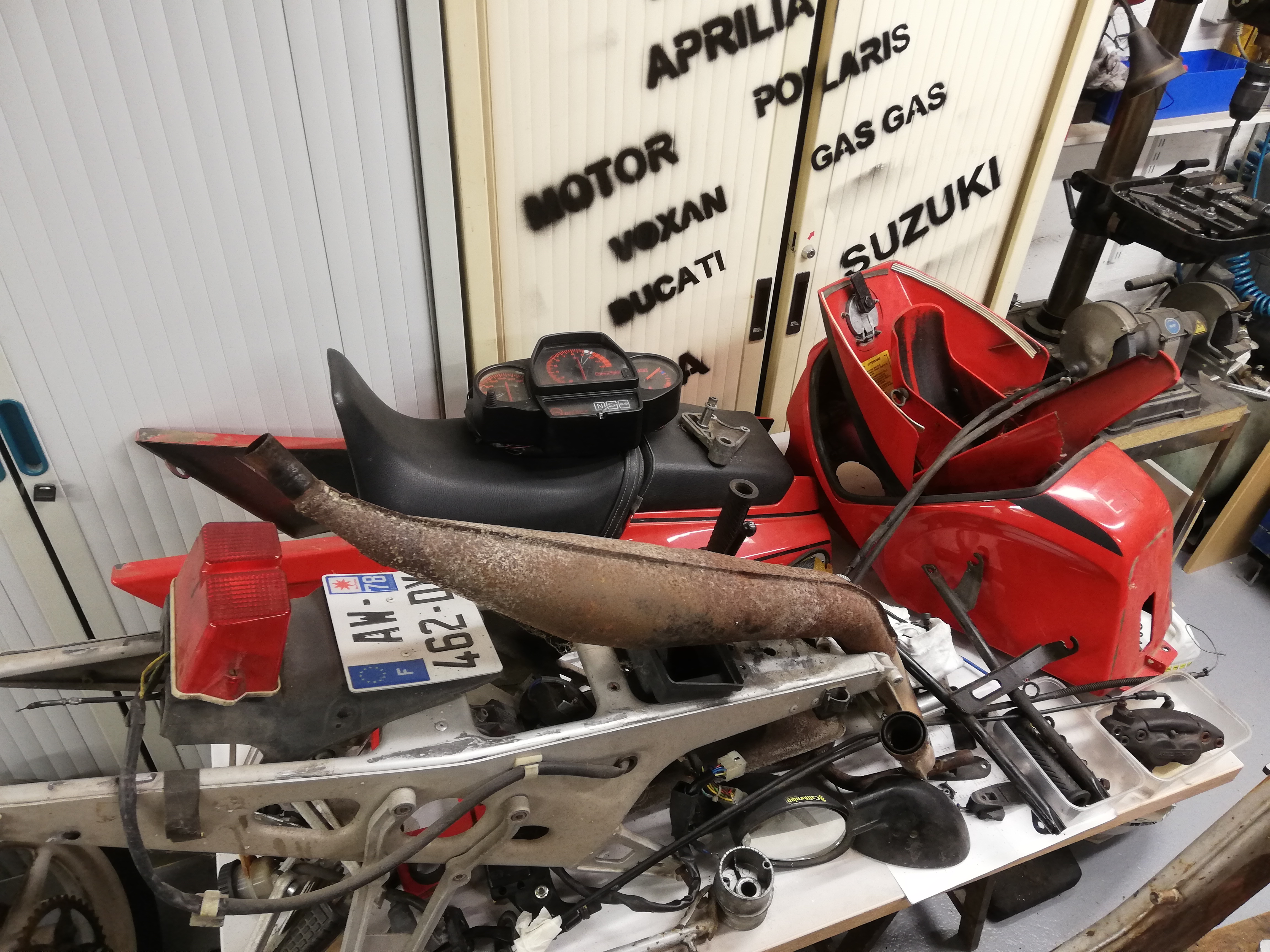

suite du démontage de la moto
- IMG_20190807_201524.jpg (4.06 Mio) Vu 44435 fois
- pochette de joint moteur commandé
- IMG_20190807_201536.jpg (4.29 Mio) Vu 44435 fois

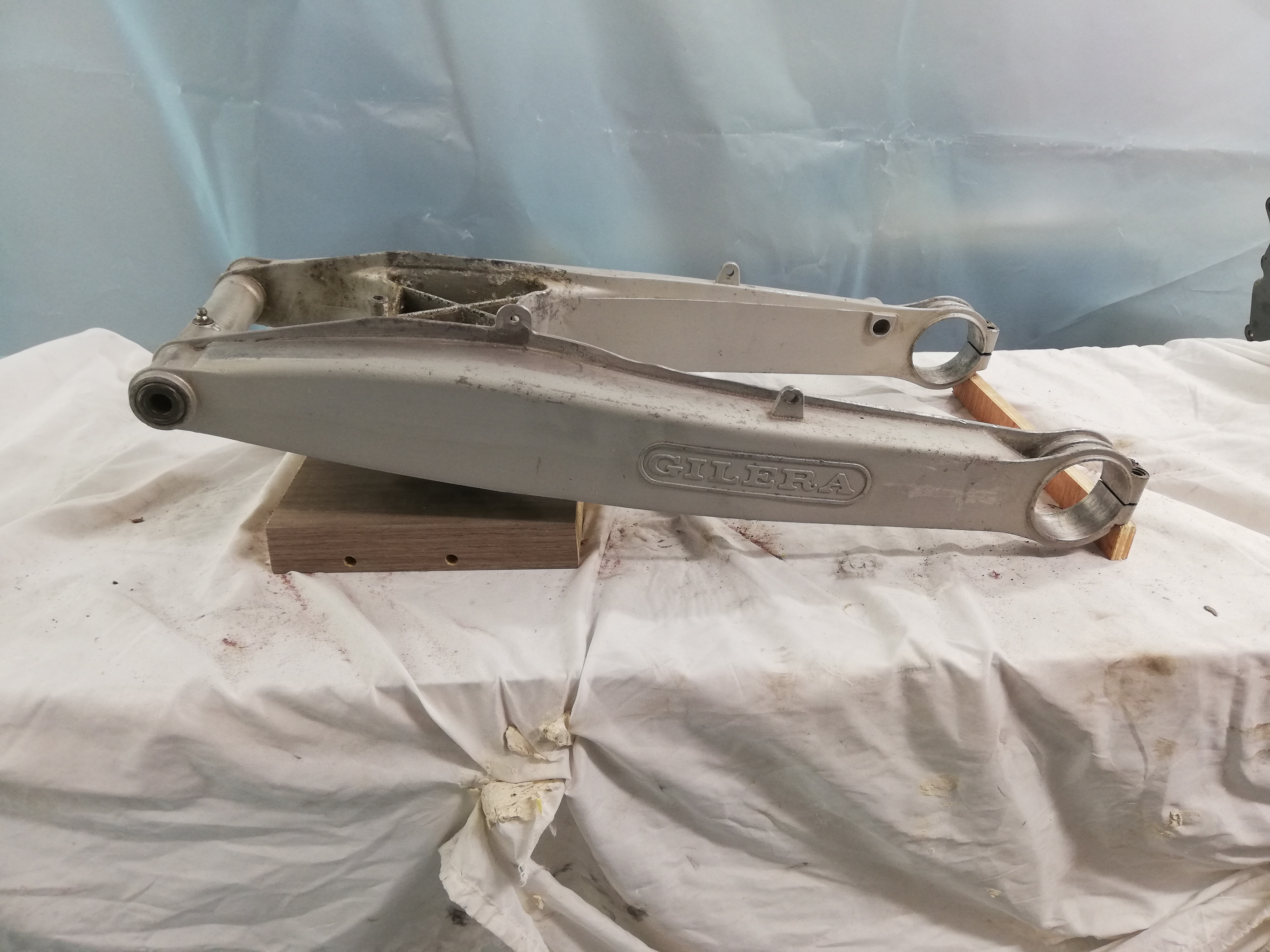

- ce weekend je démonte le bras la fourche et sablage
- IMG_20190807_201513.jpg (4.33 Mio) Vu 44435 fois

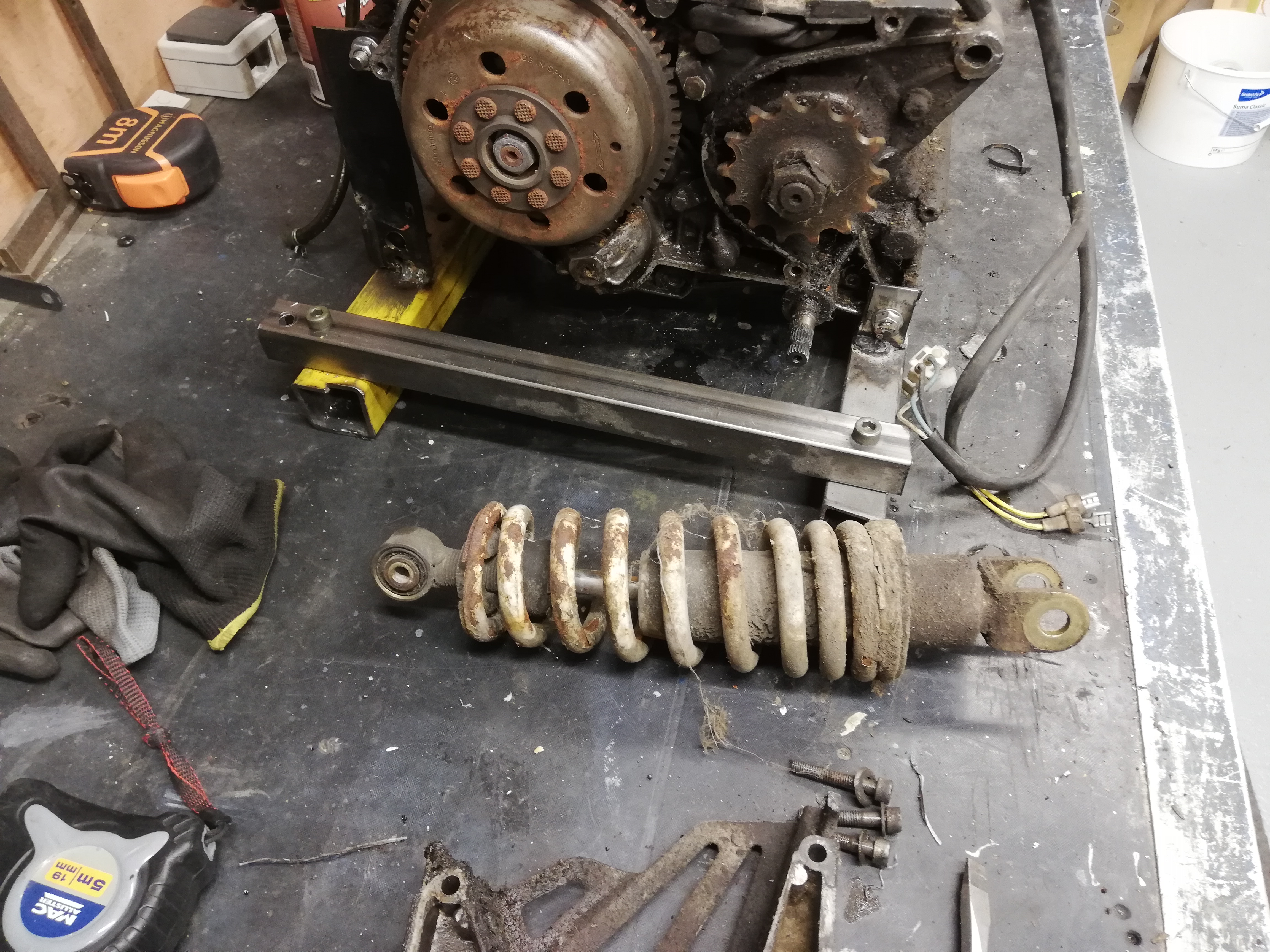

cool , il me reste a acheter en gros car je n’ai pas encore listé toutes les pièces HS
kit chaine
amortisseur
rétroviseur
pneu av et ar
câble de vitesse
je pense aussi aux roulements moteur et roue
voila ce weekend c'est suite démontage cadre bras fourche

Vérifies bien les jeux de fonctionnement (jeux entre piston et cylindre, segments etc ...) se sont des moteurs très performant qui ne supportent pas 'l'à peu près".
Par contre le KAWAZAKI sur la porte du placard ...... tu mérites le goudron et les plumes !

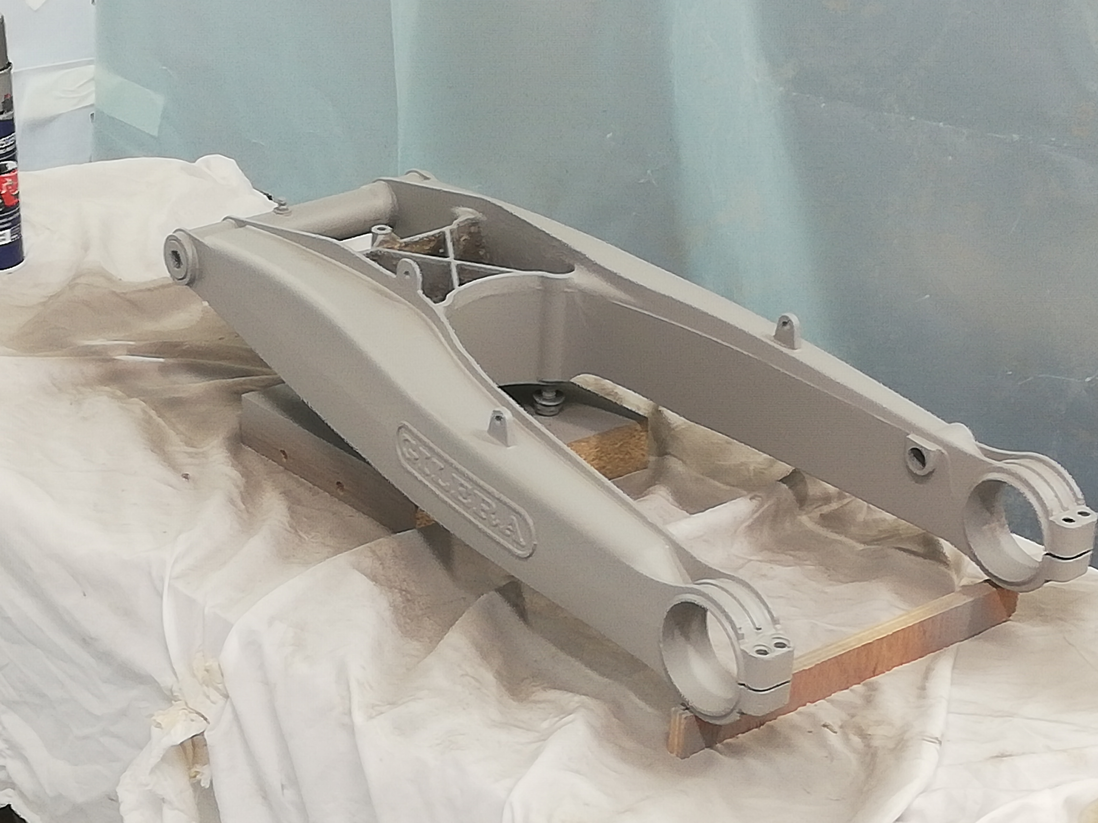

démontage fini bras Fourche et cadre
quelques photos
quelques photos
- préparation peinture sur le bras
- IMG_20190810_184608.jpg (2.31 Mio) Vu 44390 fois
- IMG_20190810_172901.jpg (3.91 Mio) Vu 44390 fois
- IMG_20190810_113601.jpg (4.37 Mio) Vu 44390 fois
- IMG_20190810_104254.jpg (3.44 Mio) Vu 44390 fois

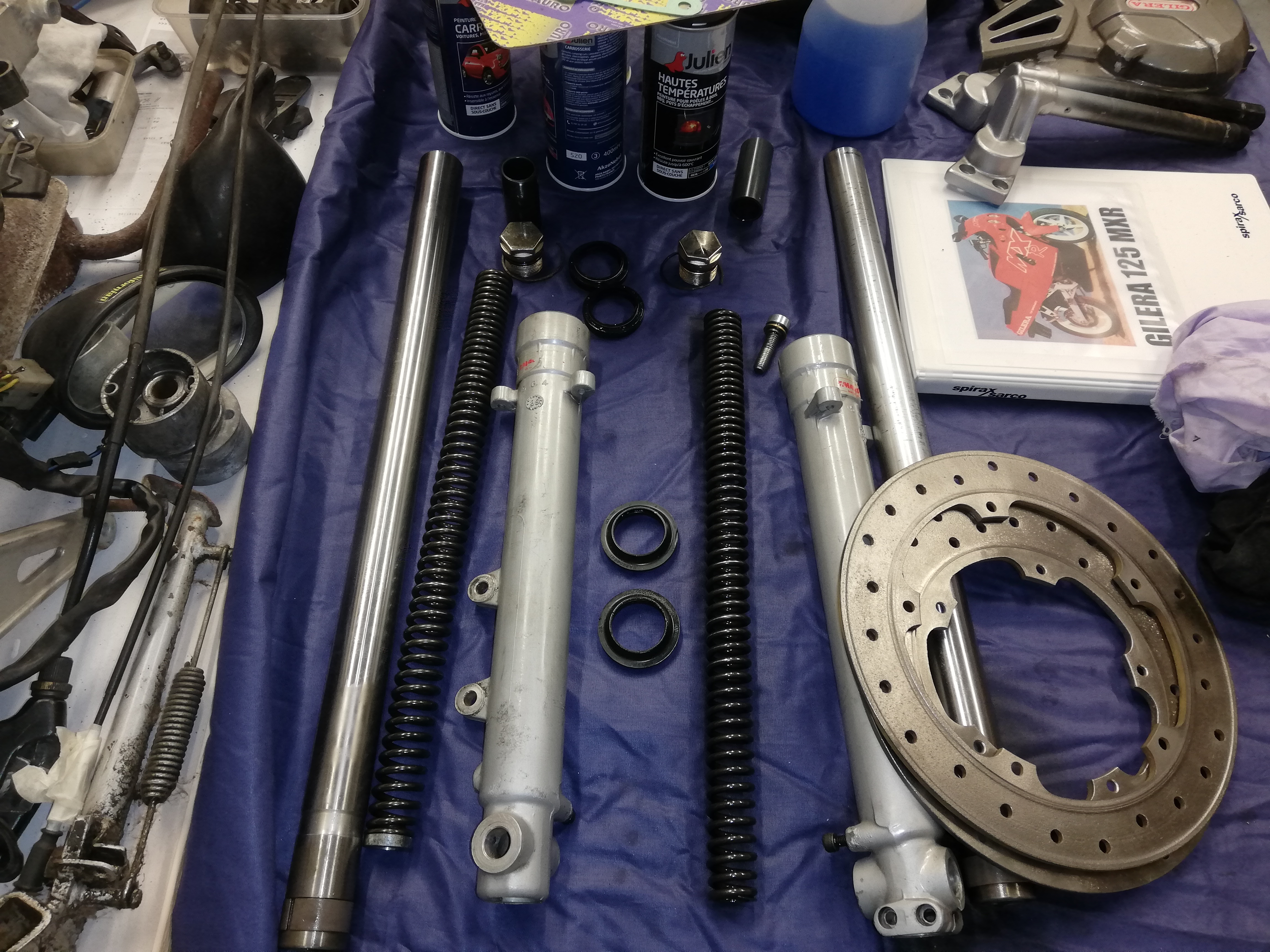

une question
sur les joints spi de fourche peut ton mettre des joints pour 125 RV
est ce que çà c'est bon
https://ecomotospieces.com/p/53498-join ... gKAE_D_BwE
Merci pour vos réponses
Re: Restauration GILERA 125 MXR
Des joints spi c('est des joints spi, ce qui compte c'est les côtes et la qualité la provenance n'a aucune importance.

je viens juste de trouver c'est 230 CM3 pour chaque tube et pour le liquide je sais pas pour l'instant
Tu as vu qu' à gauche dans le sommaire du forum, il y a de la doc et la revue d atelier pour ta moto. C'est 240cm3, Mais rien sur l indice, c'est le cas sur toutes les autres RT gilera
Ne te casse pas la tête avec la dureté de l'huile de fourche. D'origine c'est de la 10 dans toutes et c'est souvent pour ça qu'elle sont trop molle.
Alors tu commence par ça, et après quand tu aura roulé et essayé tu saura s'il faut durcir avec de la 15, de la 20 ou faire un mélange.

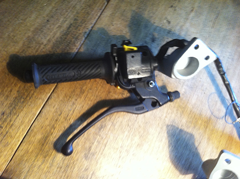

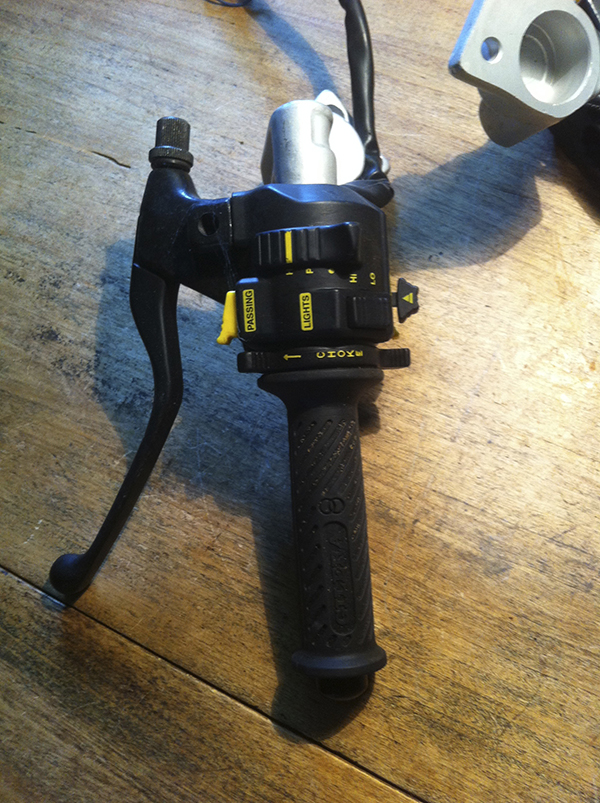

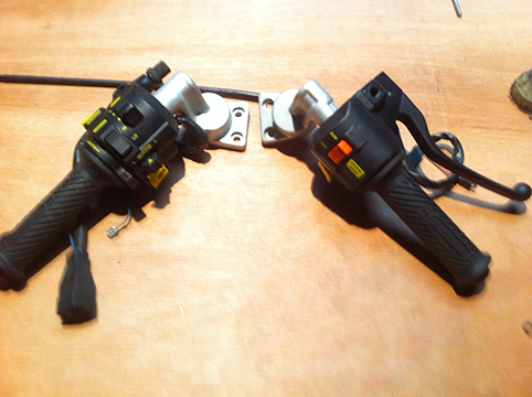

Si tu veux j'ai ça.
- MX1 MXR.JPG (187.26 Kio) Vu 44373 fois
bonjour
me revoilà
alors merci pour l'info pour l'huile et merci a juju pour la quantitée d'huile
Franck je n'en suis pas encore au guidon ,mais ça a l'air tout neuf alors je suis preneur si pas trop chère

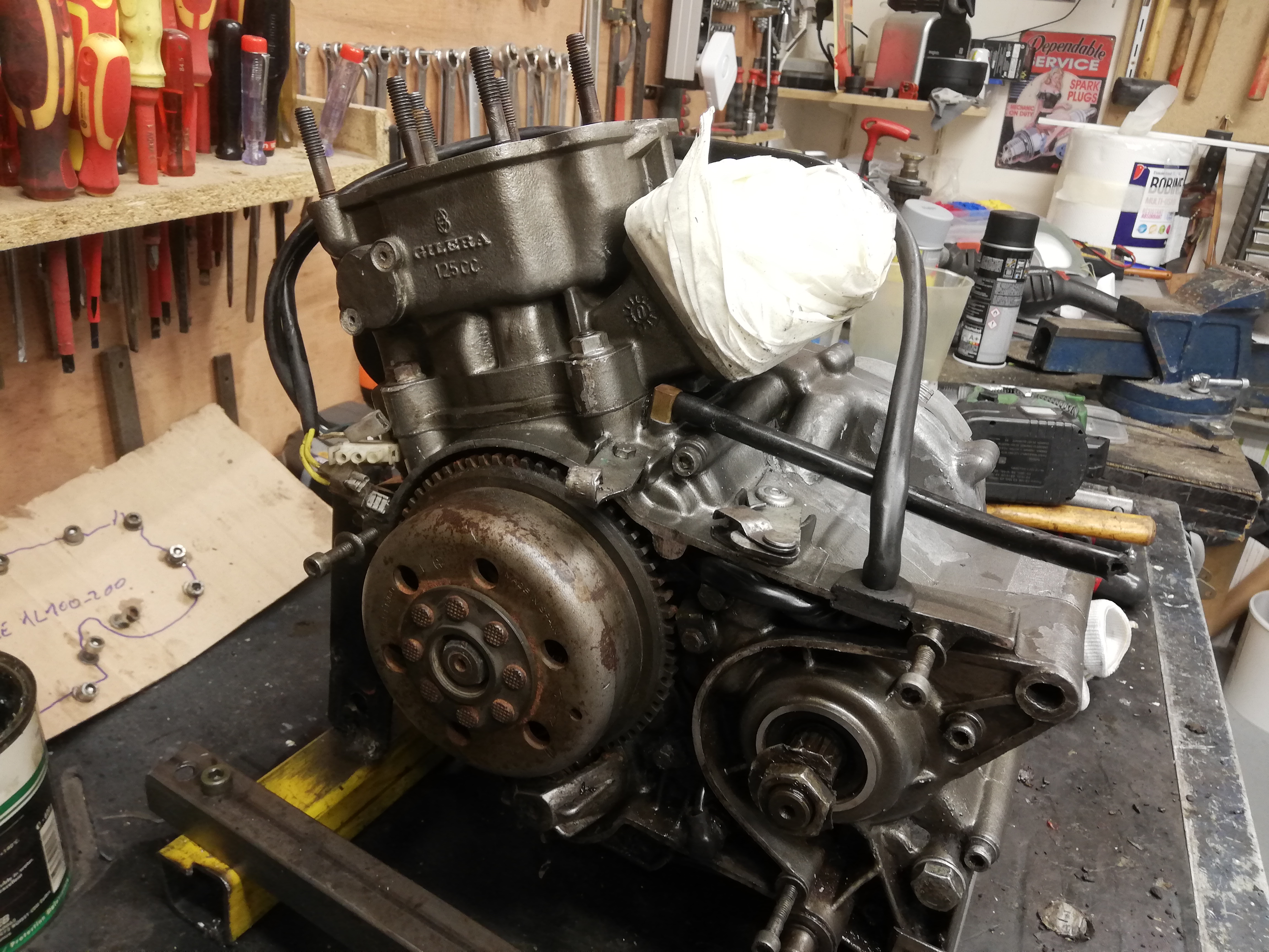

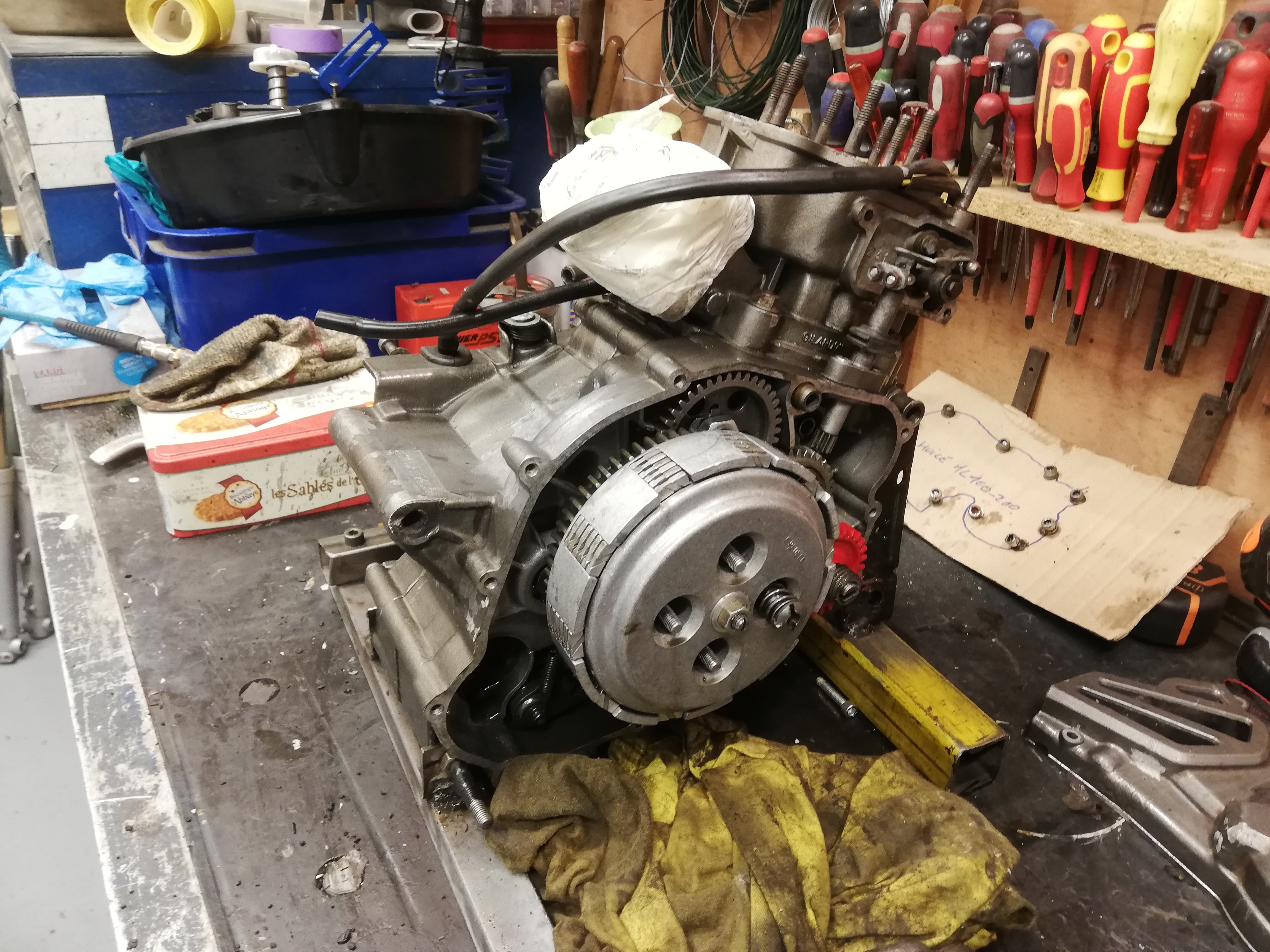

aujourd’hui c'est atelier peinture et démontage moteur et fourche et le démontage est toujours surprenant j'ai trouvé un fusible dans la boite a clapet !!!!!!!!
me revoilà
- IMG_20190811_150923.jpg (3.84 Mio) Vu 44369 fois
- IMG_20190811_150912.jpg (4.21 Mio) Vu 44369 fois
- IMG_20190811_142721.jpg (3.46 Mio) Vu 44369 fois
- IMG_20190811_140758.jpg (3.84 Mio) Vu 44369 fois
Les guidons sont tout neuf, il y a tout dessus commande câblage leviers et le prix sera club

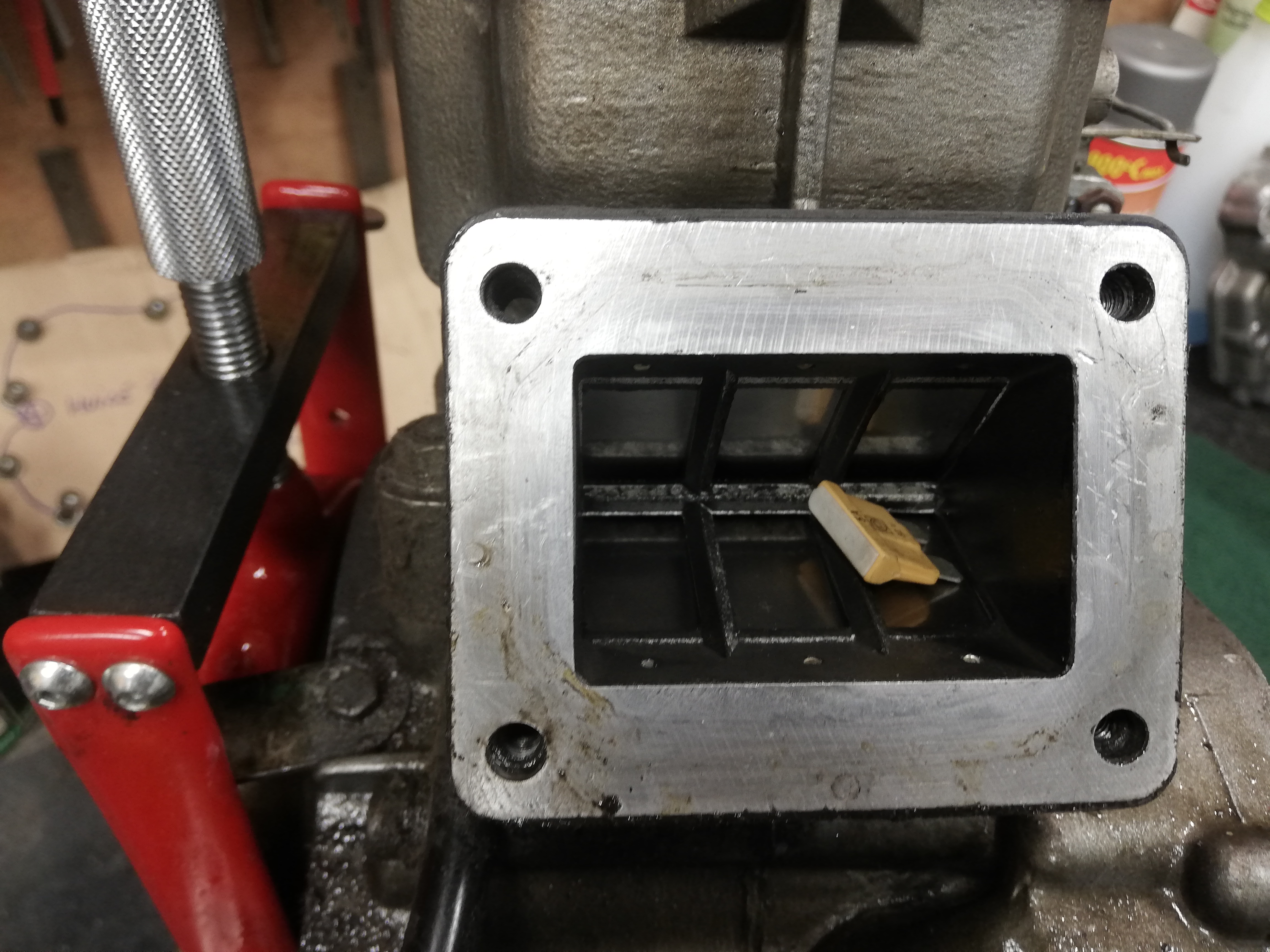

LAURENTB22 a écrit : aujourd’hui c'est atelier peinture et démontage moteur et fourche et le démontage est toujours surprenant j'ai trouvé un fusible dans la boite a clapet !!!!!!!!
La peinture du moteur n'a pas l'air trop ripou .... ce qui, en général, est une spécialité des Italiennes !
Si tu démontes la valve à l'échappement, je veux bien que tu fasses des photos ?!
oui le carbu étais en place donc je ne vois pas comment un fusible est arrive la
merci pour les infos levrier noir j'ai commandé de la 15 w chez ipone
comme je pense changer le piston je vais surement démonté la valve alors je ferais des photos d’ailleurs si quelque peut me dire si c'est encore possible d'acheter un piston et si quelqu'un a la cote du piston moteur d'origine
merci a tous

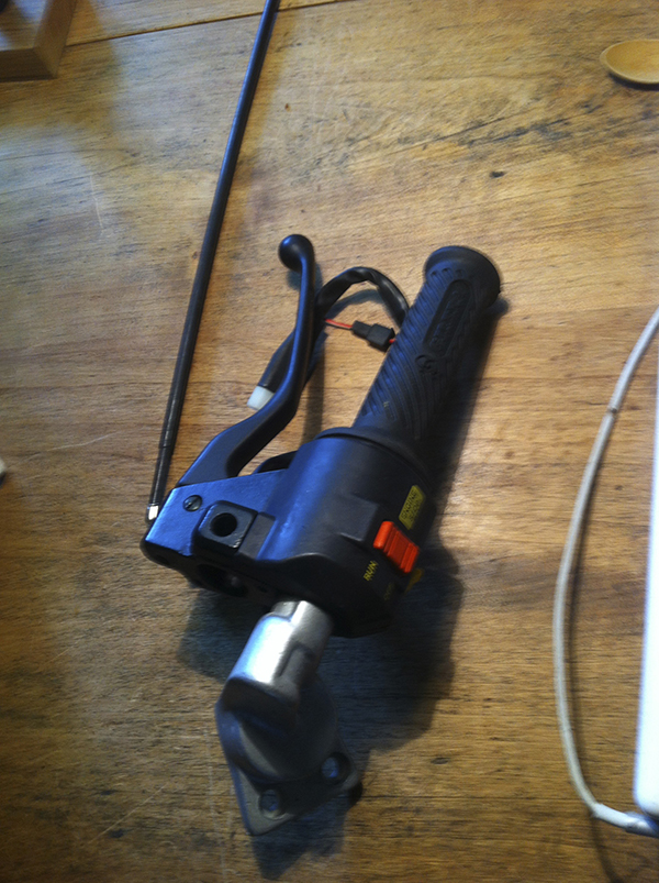

je te met les photos là .
Ils ont pris un peu la poussière je sort la soufflette demain.
- Dessus
- guidon gauche MXR.jpg (493.71 Kio) Vu 44339 fois
- dessus
- Guidon droit MXR.jpg (449.54 Kio) Vu 44339 fois

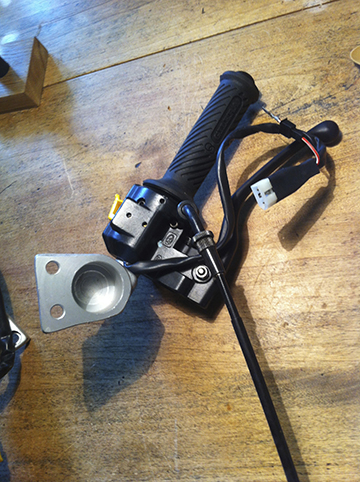

les dessous
- gauche.jpg (193.07 Kio) Vu 44339 fois
- droit.jpg (246.21 Kio) Vu 44339 fois

Si tu ne trouves pas de pièces d'origine, il existe plusieurs fabricants de pistonsLAURENTB22 a écrit :oui le carbu étais en place donc je ne vois pas comment un fusible est arrive la
Si la boite à fusible est sous la selle, possible qu'il ait oublié un fusible .... et roulé sans filtre à air ?!![]()
Notamment Wossner https://wossnerpistons.com/

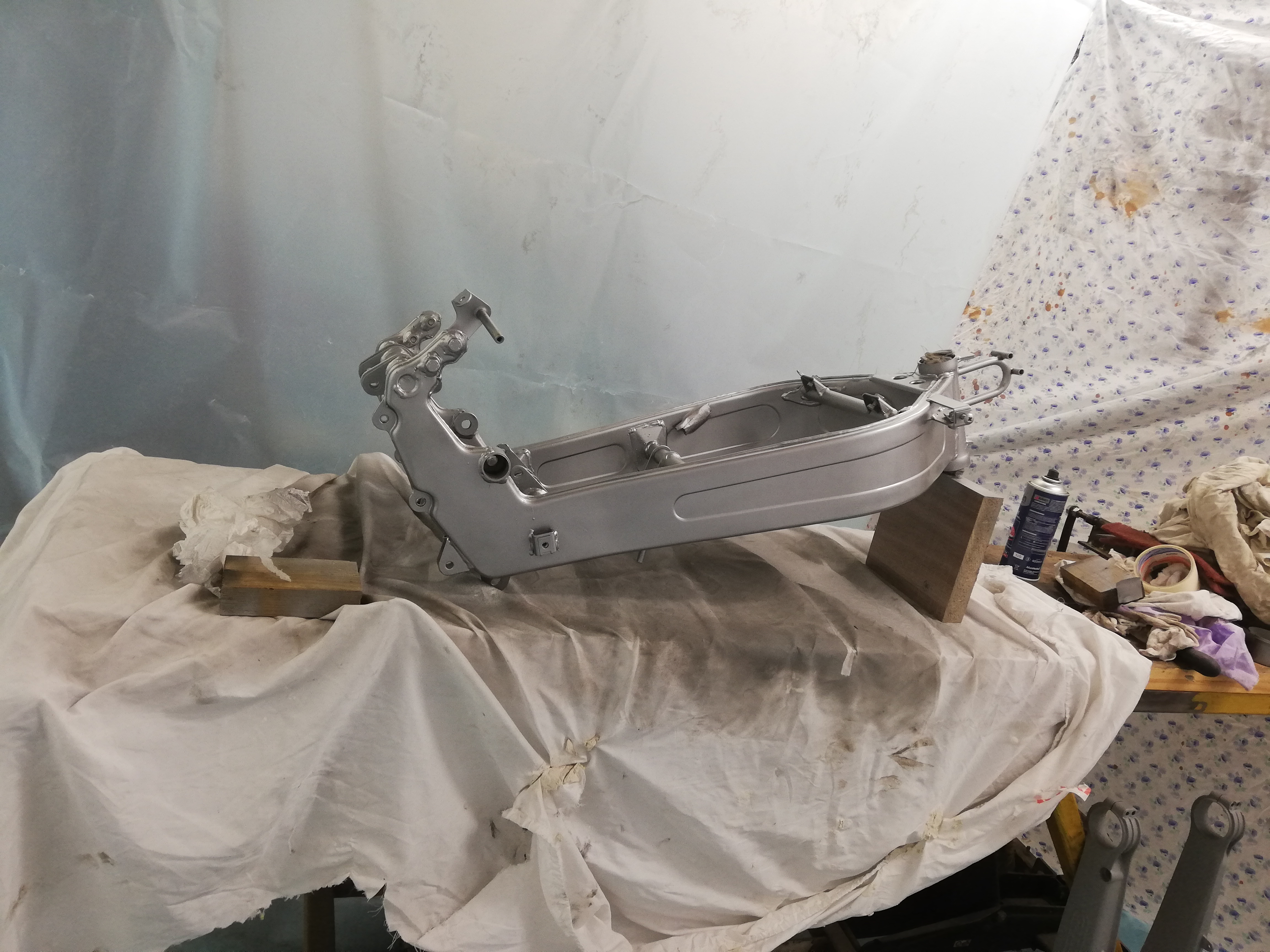

de retour encore quelques photos

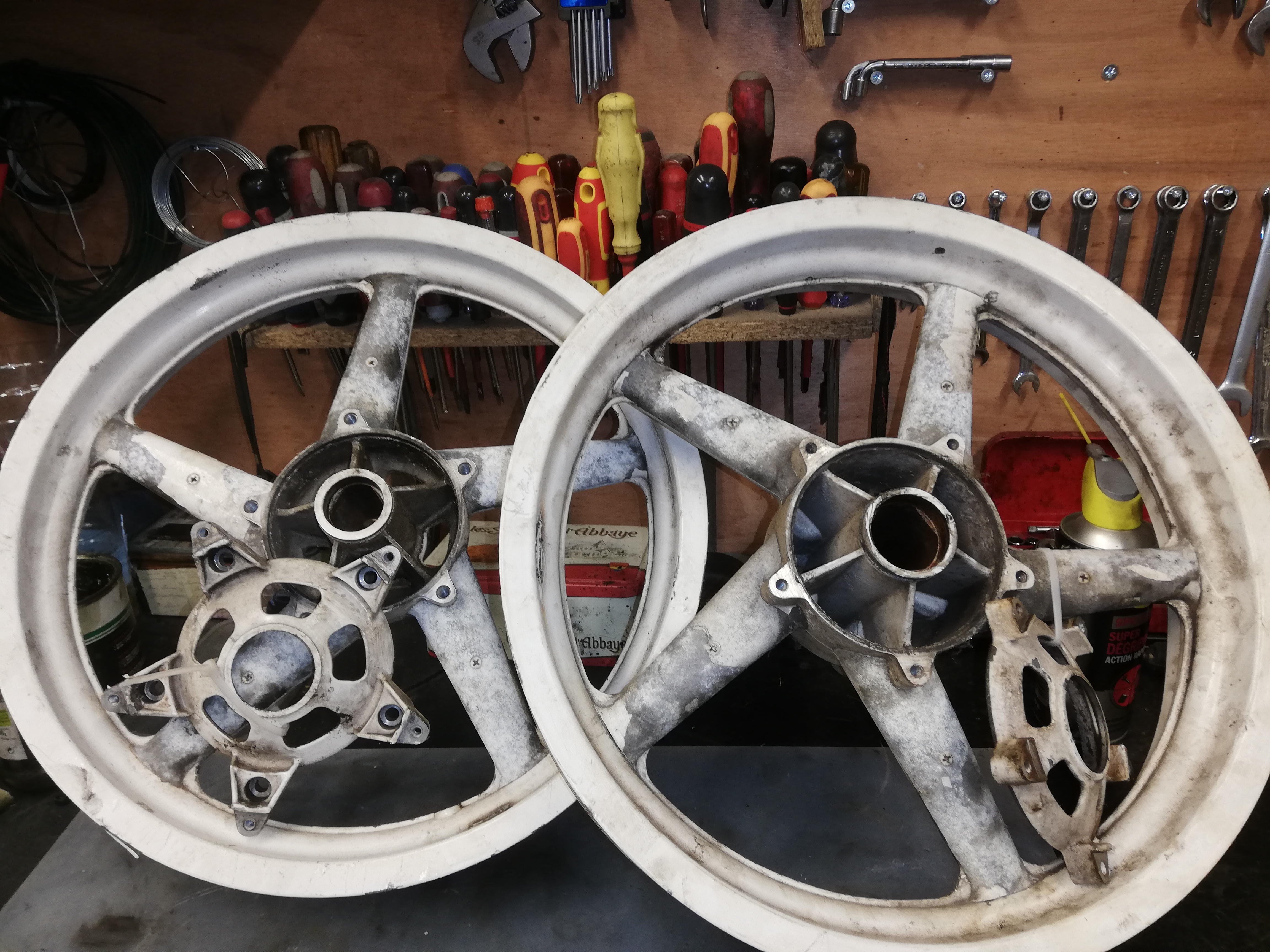

- une paire de jante a sabler qui n'en veut !!!!
- IMG_20190817_140505.jpg (3.87 Mio) Vu 44280 fois

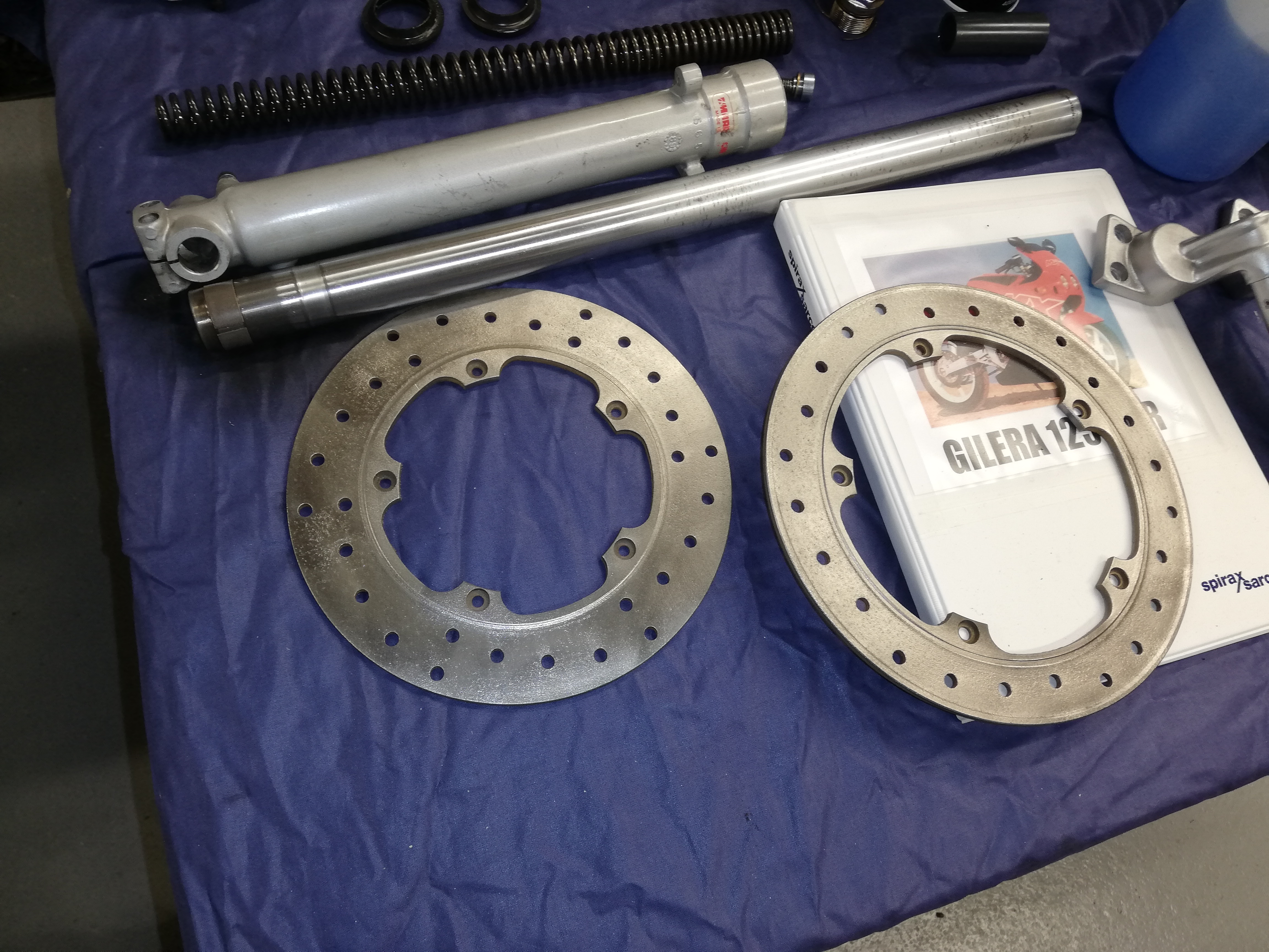

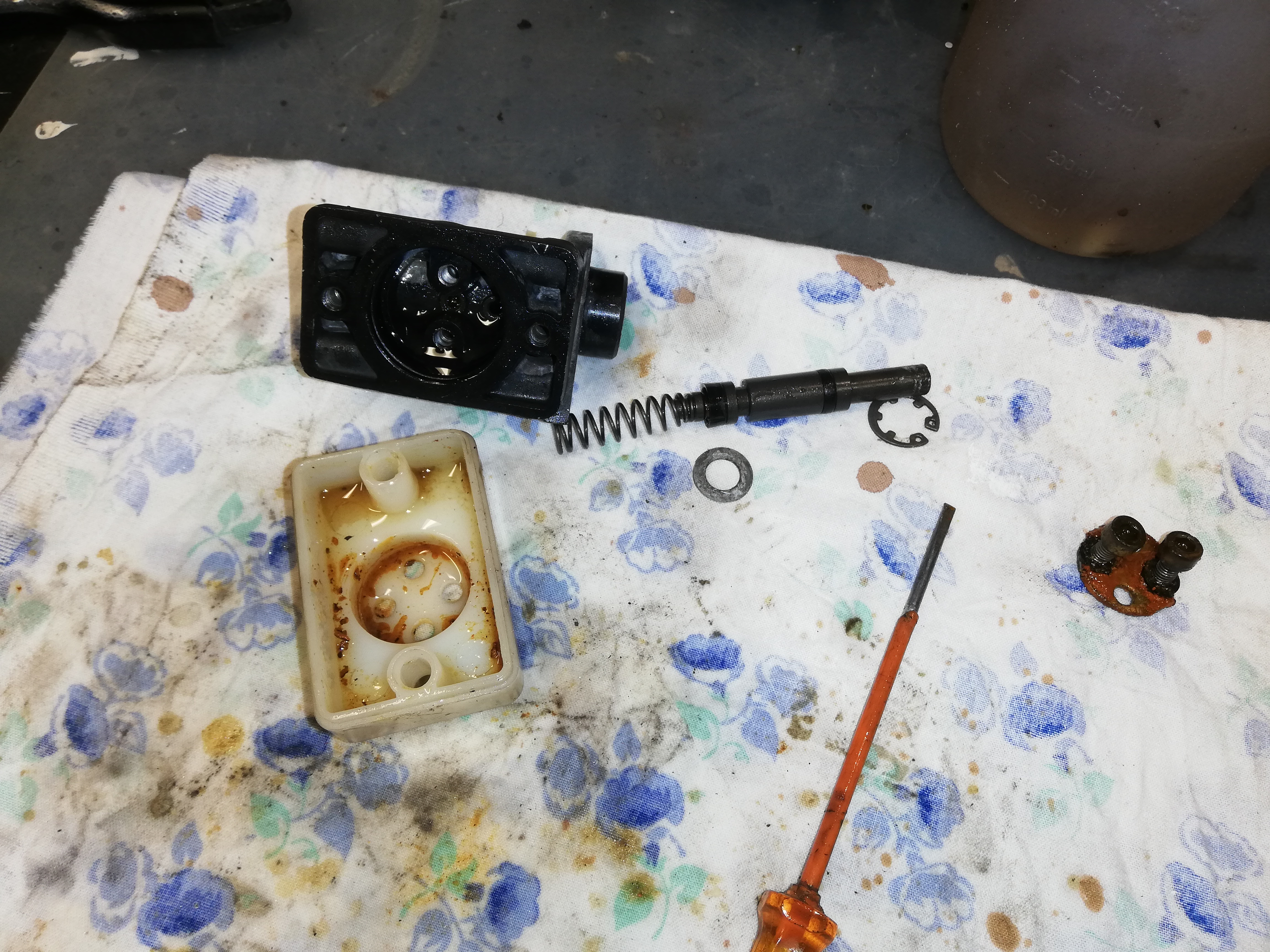

- démontage complet du freinage av et ar complètement bloqué
- IMG_20190816_112711.jpg (4.98 Mio) Vu 44280 fois
- les disques ont été dérouillé avec du vinaigre blanc a 14%
- IMG_20190816_111006.jpg (4.61 Mio) Vu 44280 fois

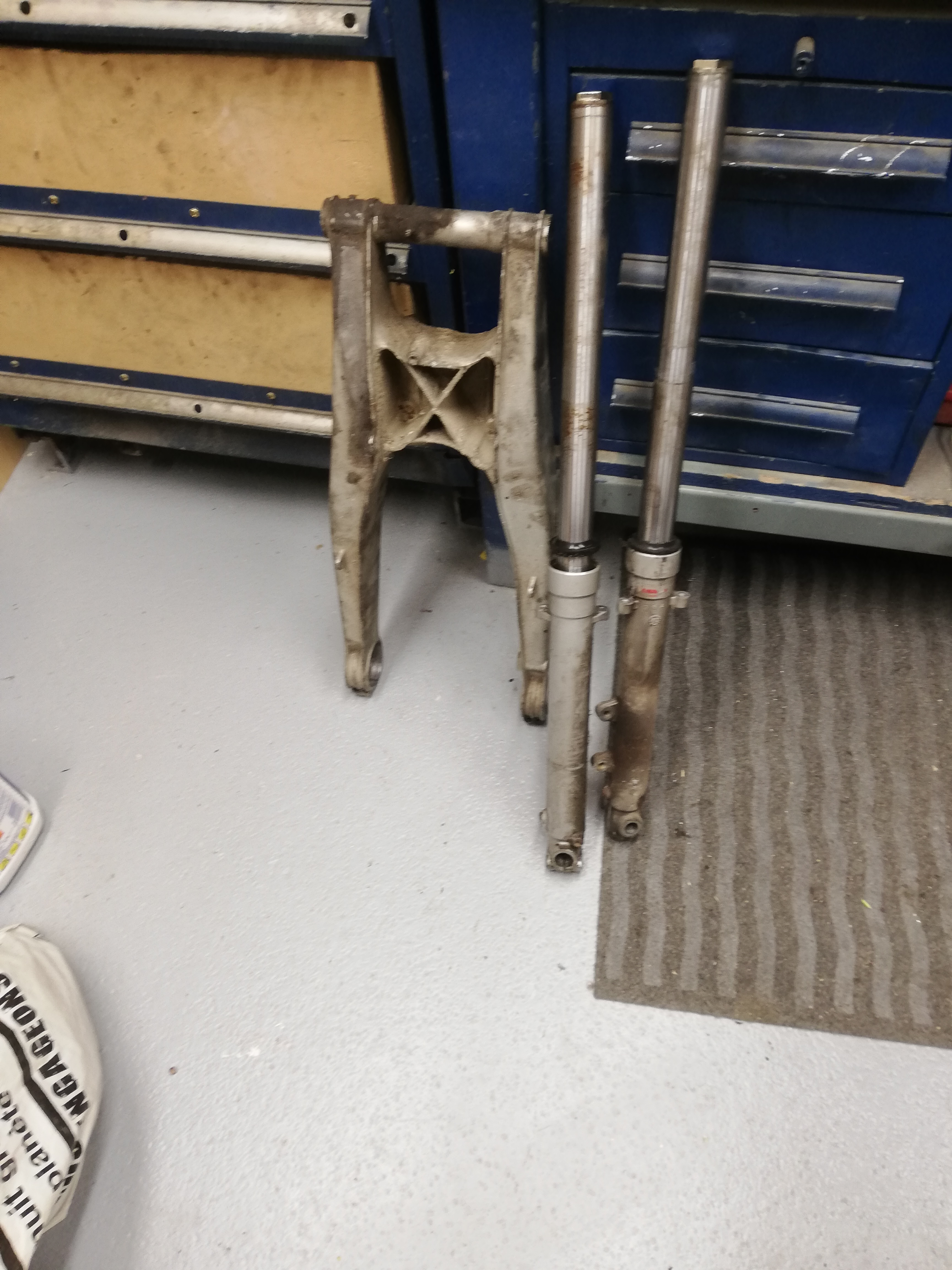

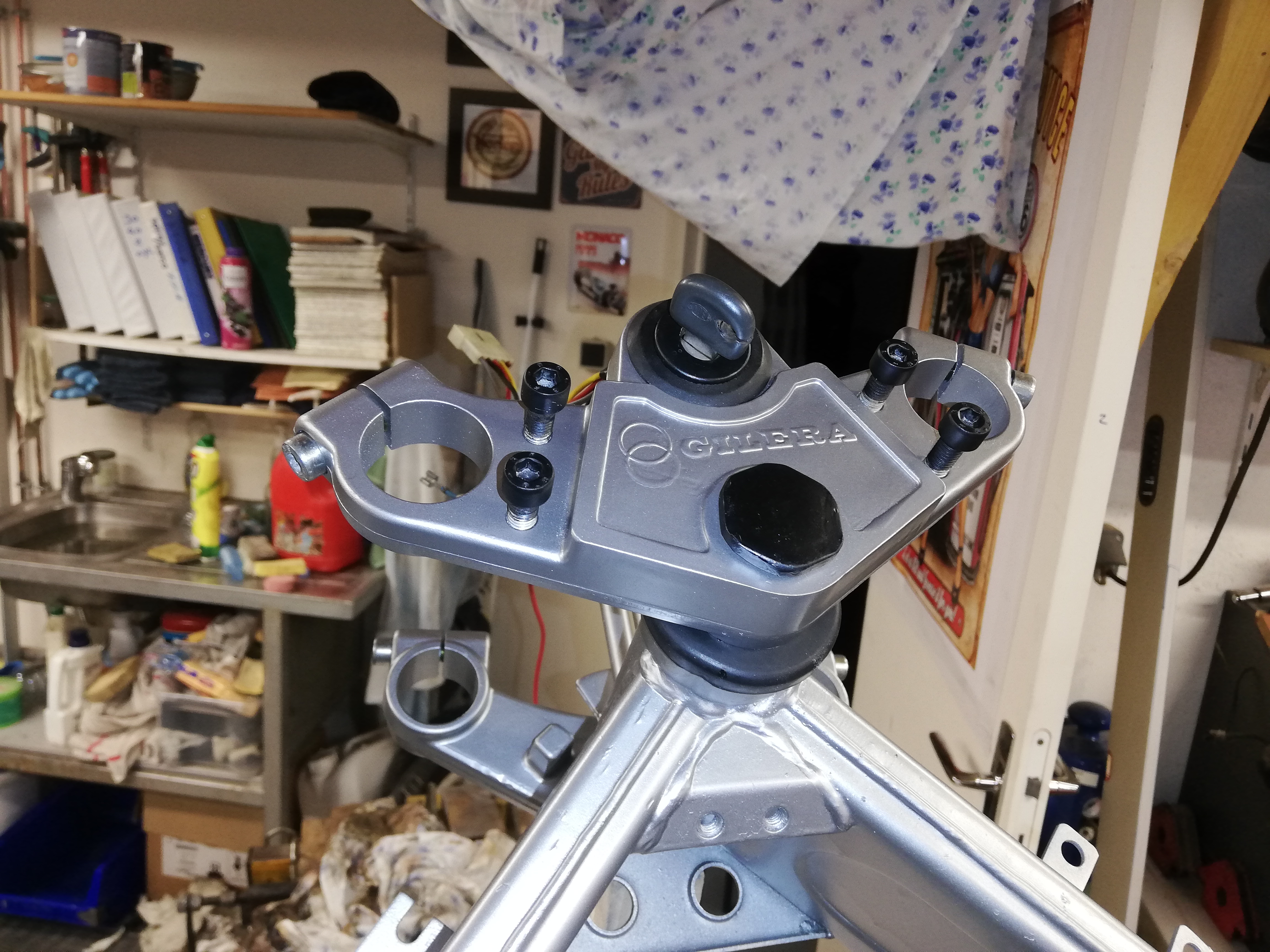

- démontage de la fourche
- IMG_20190816_110951.jpg (4.33 Mio) Vu 44280 fois

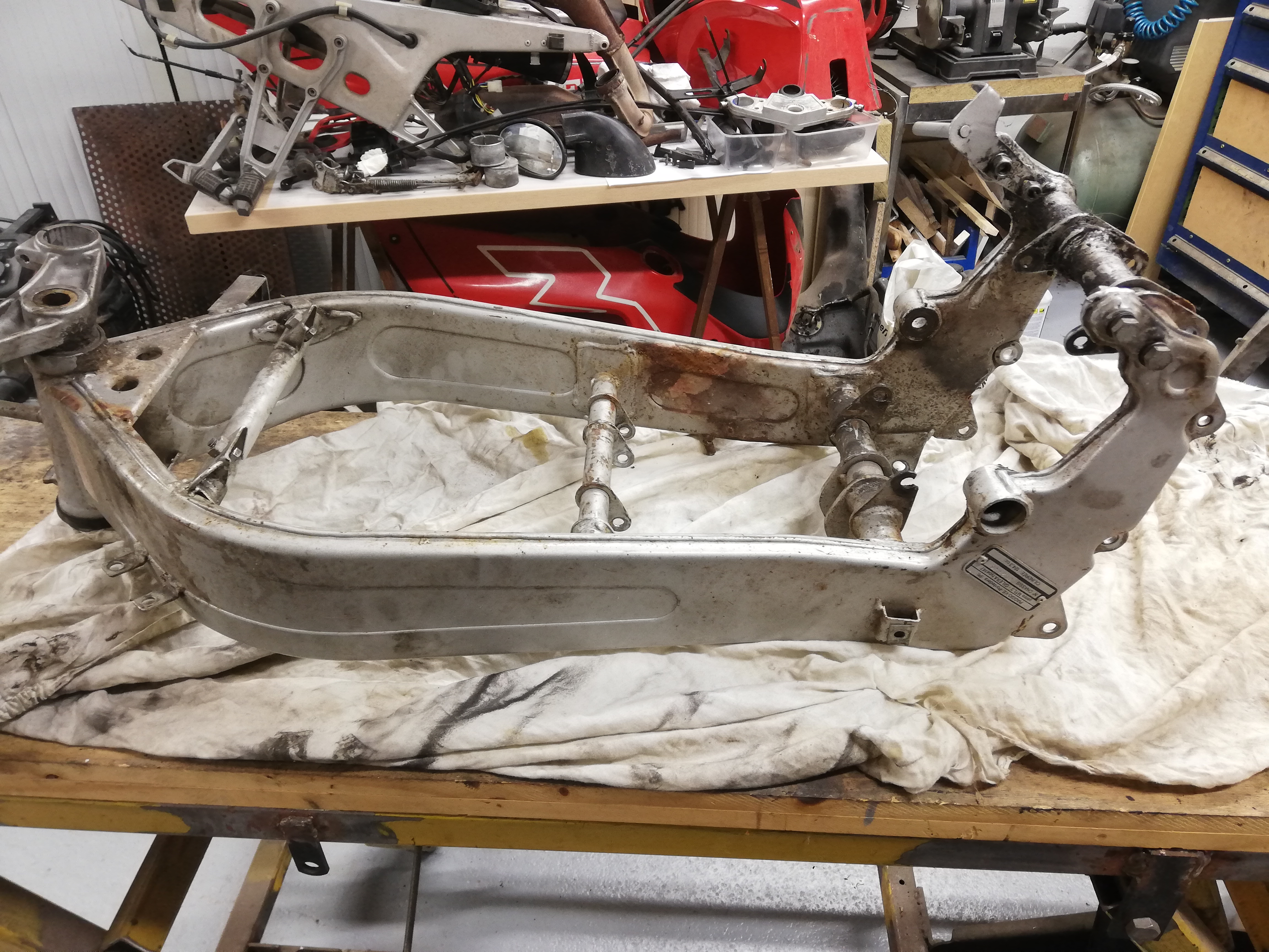

- cadre en remontage
- IMG_20190816_110932.jpg (4.06 Mio) Vu 44280 fois
