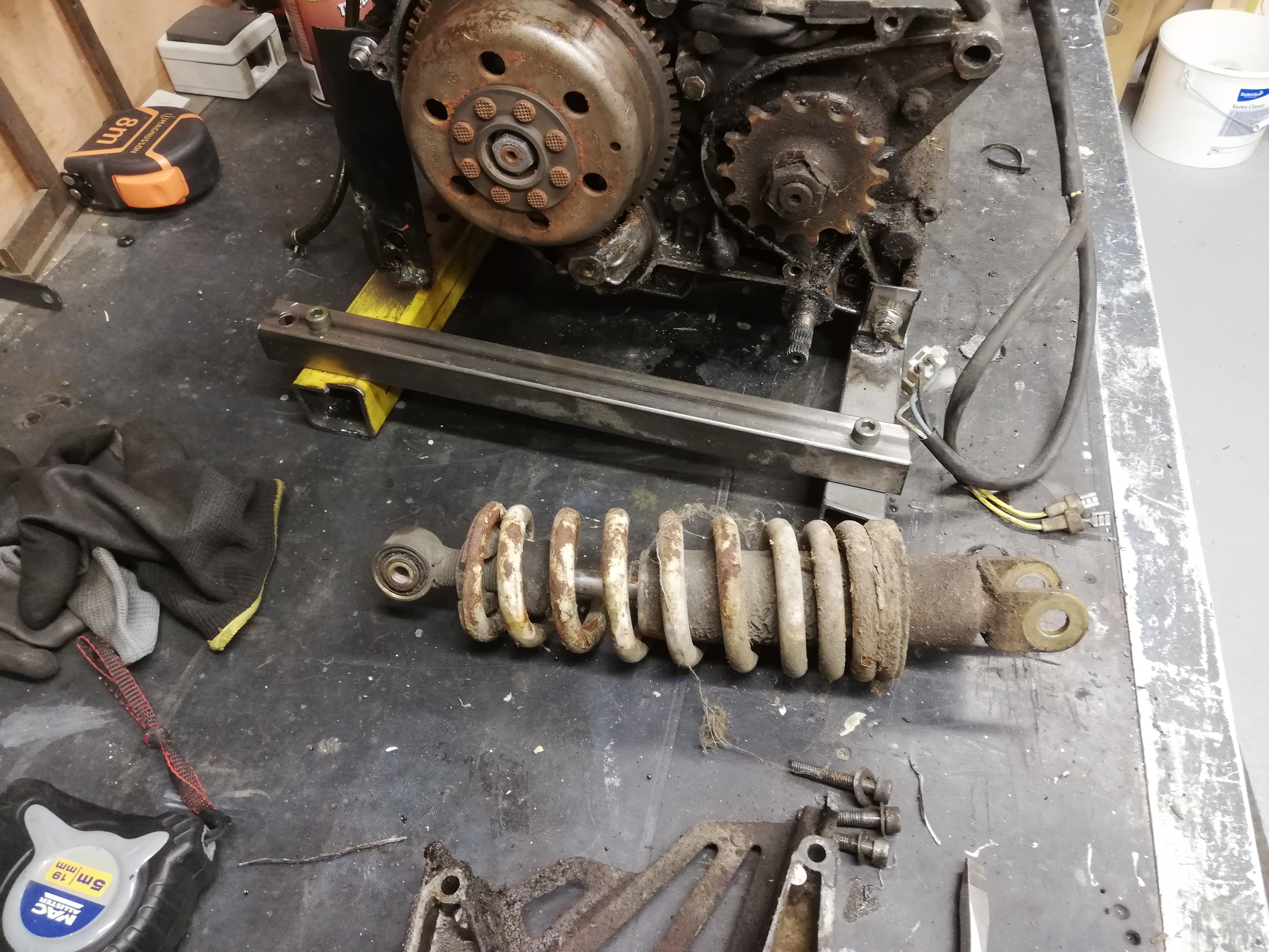

suite du démontage de la moto
amortisseur complétement hs est tordu
