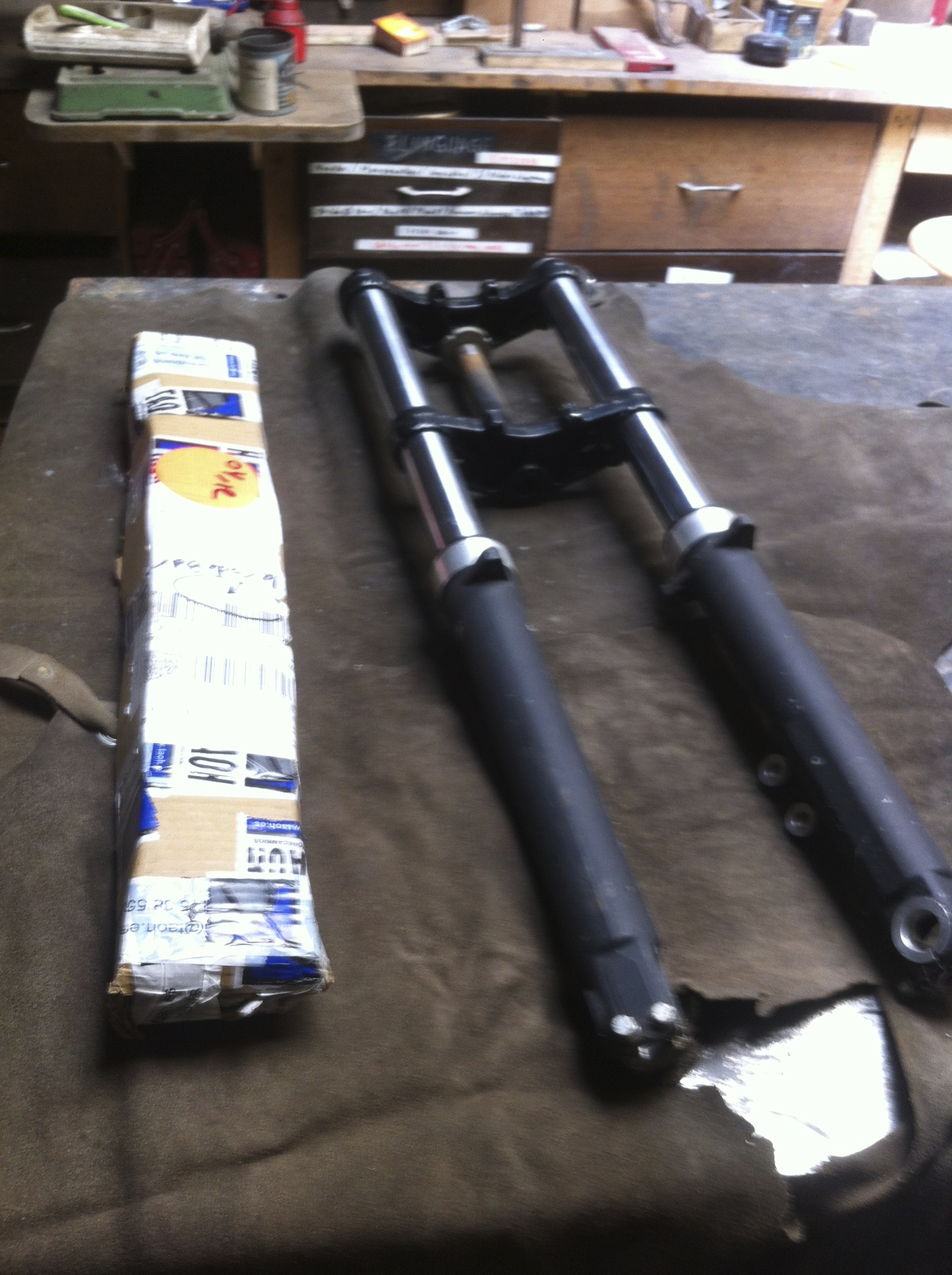

quand j'ai acheté cette moto en 2009 elle était à l'état neuf moins de 3000 borne et jamais roulé sous la pluie. En 2010 les tubes de fourche étaient piqué de rouille et les joints spi ainsi que les caches poussières bon pour la poubelle.
Cette mésaventure m'étais déjà arrivé avec la Saturno acheté en 1989 et ce au bout de 4 mois. A l'époque ils avaient été changé sous garantie.
Là je me suis contenté de les repolir avec de la paille de fer 000 de l'huile et changement de joints. les caches poussières introuvable sont remplacé par ceux d'une DUCATI monstro 600 première série.
Au bout de 10 ans la rouille est ressorti, entretemps j'avais récupéré une fourche neuve, SUPER!!! me direz vous, sauf que... les tubes de fourche y sont aussi piqué de rouille. :evil:
Et les caches poussières tout sec. :roll:

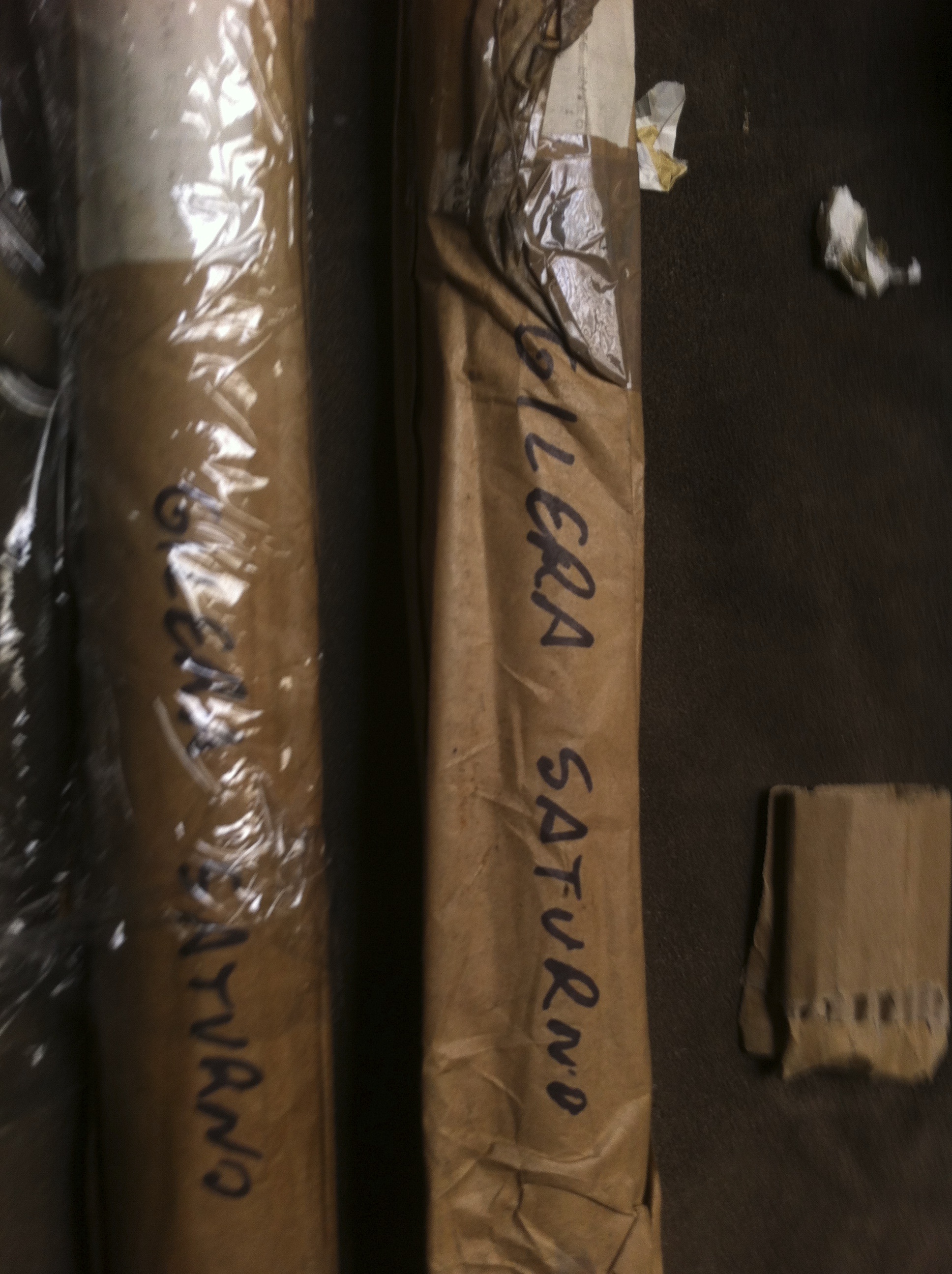

Alors j'ai fini par acheter des tubes neufs.

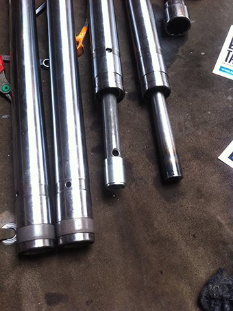

 Comme j'ai cette fourche je me dit que je vais préparer des tubes complet sur l'établis puis ensuite les monter direct sur la moto. Vous allez voir que bien m'en à pris.
D'abord inspecter le matos.
Re: Fourche Saturno
Posté : lun. 13 juil. 2020 09:09

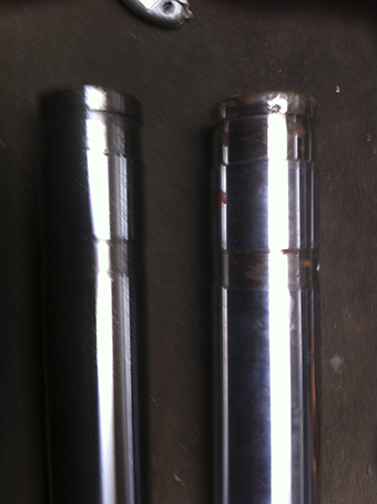

 Déballage des tubes neuf et surprise. Non seulement il sont un peut oxydé mais en plus ils sont crado. enfin la paille de fer 000 et l'huile sont encore dans l'atelier
C'est fait, là j'ai déjà inter changé les bagues
Re: Fourche Saturno
Posté : lun. 13 juil. 2020 09:57
Pas tout compris, finalement, tu montes tes tubes "neufs" ?
Re: Fourche Saturno
Posté : lun. 13 juil. 2020 11:48
Oui ils étaient sales un peut oxydé au niveau des encoches des bagues mais j'ai réussi à rattraper le coup. En revanche la fourche neuve elle n'aurait pas pu être monté en l'état. Tube naze, cache poussière craquelé, et à l'intérieur c'était dégeulasse, avec les clips qui maintiennent les spi tout rouillé.

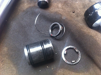

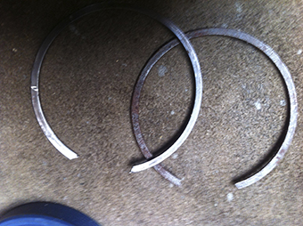

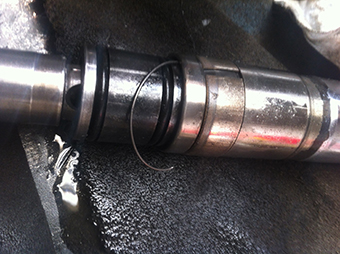

En démontant le bras droit de la moto j'ai découvert ça.
 En fait j'ai eu beaucoup de mal à extraire le fourreau parce que le ressort était coincé entre le tube et cette pièce.
Dans les fait depuis que je roule sur cette machine je n'ai jamais retrouvé les sensations que j'avais avec ma première Saturno. J'avais un problème de confiance que j'attribuais à 3 choses.
1° les fait d'avoir utilisé longtemps des motos beaucoup plus lourdes et beaucoup plus puissante.
2° La perte d'habitude
3° L'âge.
A la conduite surtout sur les routes sinueuses la machine était un peu sous vireuse, imprécise, enfin je n'étais pas totalement à l'aise au point de la mettre en travers comme je le faisais il y a 25 ans. ce n'était pas dangereux pas vraiment génant n'empêchait pas de rouler en tout sécurité, mais il y avait un petit quelque chose qui me retenais.
Là j'ai remonté la fourche avec toutes les pièces en bon état des joints neufs, et j'ai fais mon mélange magique pour l'huile et c'est TOP, ce n'est plus la même moto.

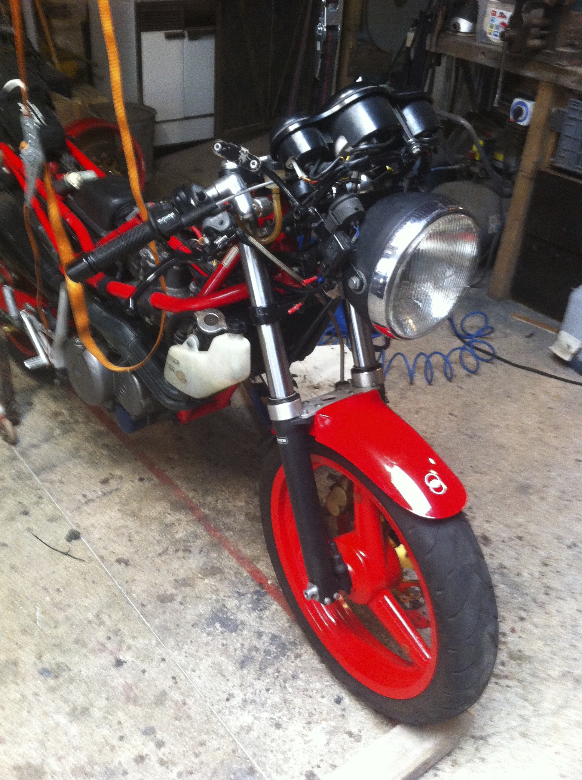

Et pas qu'un peu, j'en ai profité pour monter la roue que j'ai repeints il y a 3 ans, pour l'arrière je vais attendre cet hivers là on ne voit pas trop qu'elle est moche vu la crasse. :lol:
