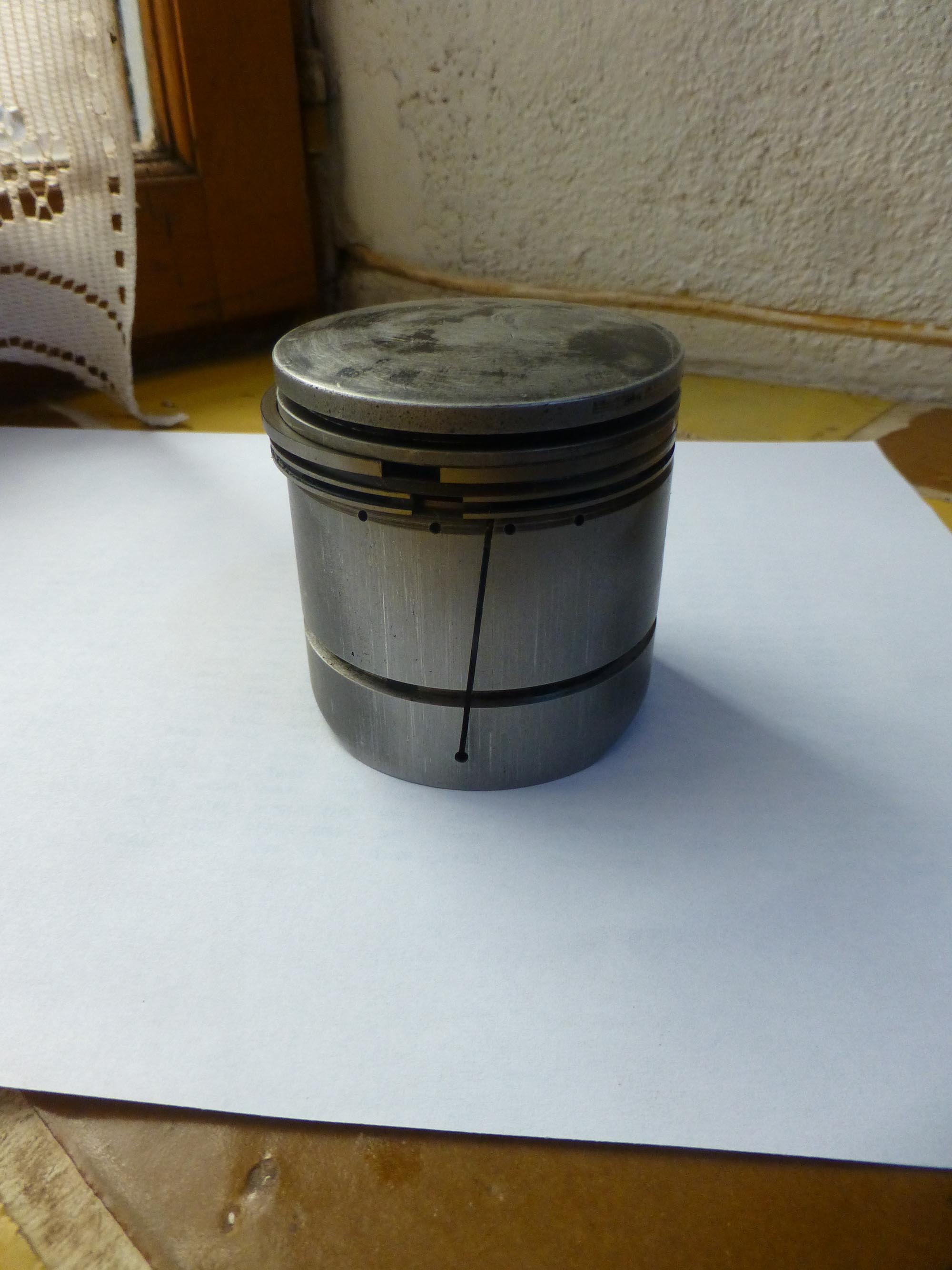

Et voila le piston
Et voila le piston

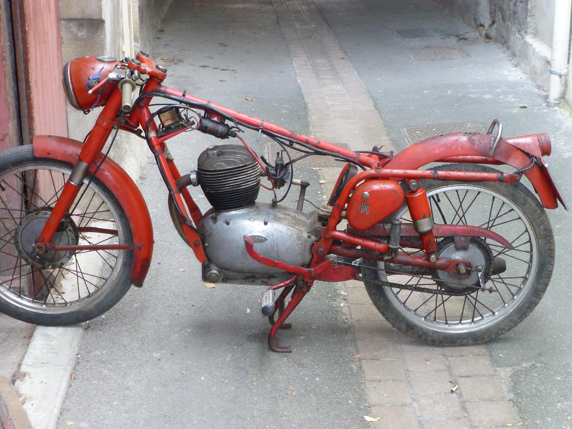

Gilera 150 super rosa
bonjour merci a tous de vos réponses le gilera 150 super rossa moteur 4 t de 1958 gros cylindre j ai un piston de 150 super sport 4 t qui possède aussi une fente au démontage je n ai pas fait attention a la position du piston on ne pense pas a tout a bientot

Ça ce n'est pas une lumière, c'est une fente de lubrification, et on la monte vers l'avant.
Elle sert à laisser passer l'huile entre le piston et la chemise sur le point ou l'effort et le plus important. C'est une technique devenue obsolète avec les nouveaux matériaux.
Pour ton info, sur un moteur 2 temps une lumière dans un piston est là pour laisser passer les gaz d'admission. Elles sont de la taille de celle dans le cylindre et toujours en face de celles-ci. Ça n'est pas le cas de ton moteur qui est un 4 temps, quand tu as parlé de lumière tu nous as induit en erreur, d'où le léger cafouillage.

merci franck pour ta réponse je vais pouvoir remonter le moteur encore merci
