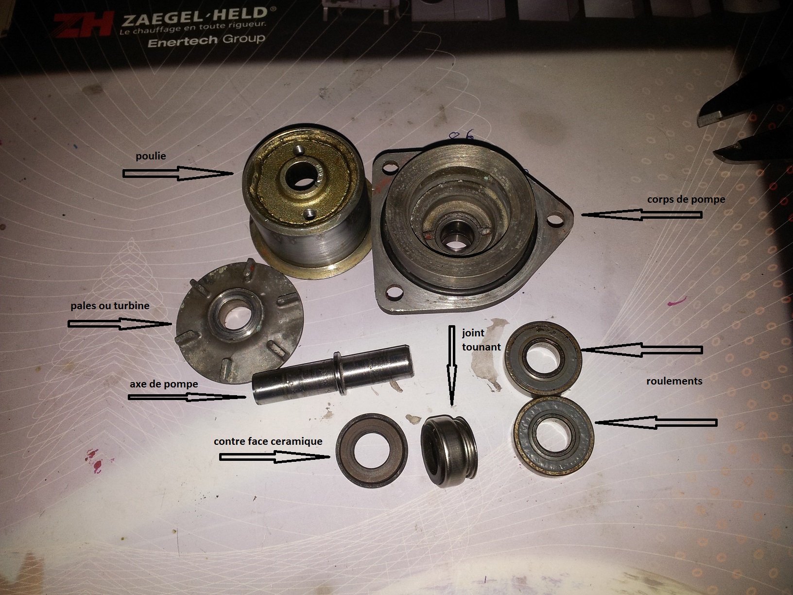

Si bien sur la pompe a grippe les roulements on eclates du coup courroie détendue et a sauté de 3 dents sur les poulies......de distribution

si si y avait des crouirk mais je l avais contrôlée elle avait un peu de jeu c est pour ça que j en avais commandé une au club depuis décembre 2012 !!!!!!!!!!
je l attend toujours d ailleurs
et je n exagère pas pour les roulements j ai retrouve des billes en démontant la poulie même la rondelle entre les roulements est morte ainsi que l axe et le rotor !!!!!!!!!!!

bon ben j ai acheté un moteur complet ( sauf roue libre) avec une pompe a eau nickel j ai donc de nouveau du stock en pièces !!!!

pour les faces et contre face ou presse etoupe ( je sais pas trop comment ça s appelle)
j ai tout commandé a ksb service anciennement pompe lp le tout pour 58 euros ttc
c est un peu cher mais c est nickel pour l instant tout va bien .......
le plus dur ça a été les roulements 3 semaines pour les avoir mais maintenant grâce a moi (
) ils en ont en stock chez mabeo a 19 euros ht pièces !!!!!! c est cher aussi mais pas le choix
j ai aussi acheté un kit de durites silicone c est le top !!!!!!!
pensez vous qu on peu vraiment remonter la roue libre sans son cache ?????
car c est vrai qu il n est pas facile a re sertir

je pense que cette garniture va http://www.abe-negoce.com/fr/joint-meca ... 24x13.html

et la http://www.atecfrance.fr/merchant/produ ... ture-cy-12niermou a écrit :je pense que cette garniture va http://www.abe-negoce.com/fr/joint-meca ... 24x13.html

la il n'y a que la garniture de pompe c'est a dire le joint tournant et la contre face, les roulement c'est autre chose

sur l'image il manque : l'entretoise des roulement, la rondelle et le circlips
