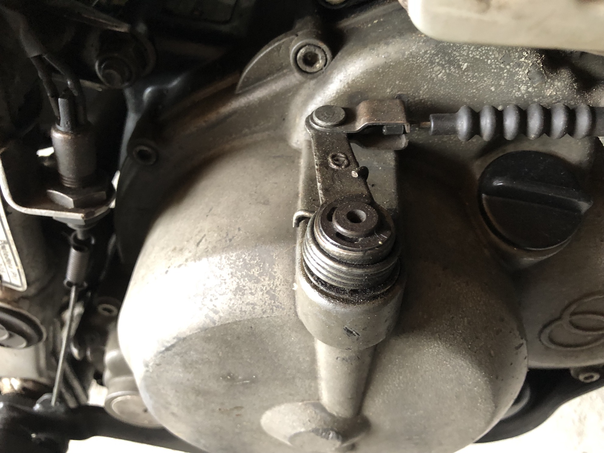

Je pensais aussi à la position du levier de commande sur le carter, tu peu me faire une photo? que je compare.

L'autre chose es que les embrayage de 500 et de NW sont différent?

Photos de deux moteurs de NW , le levier est exactement dans la même position dans les deux cas, orienté vers la vis du carter.

Ok je regarde, merci

C'est pareil sur ma moto.
