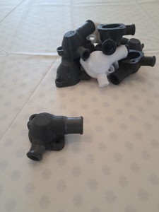

Nos motos (NW/Sat) ayant plus de 30 ans, les pièces synthétiques (en matière plastique) commencent à fatiguer.
Les différents manchons du circuit de refroidissement sont cuits et se fendillent. Nous avons lancé la refab du manchon fixé sur la droite de la culasse, qui permet la jonction de la durite de radiateur au moteur + la petite durite bypass.
Ce manchon sera fabriqué via une imprimante 3D avec un fil spécial haute température (300°). Je devrais recevoir un exemplaire que je monterai sur une moto pour faire un essai "longue durée" avant de les proposer dans la boutique du club. Je vous donnerai des nouvelles au fur et à mesure.

Si bien sûr .... c'est une option qui a été envisagé et qui est toujours dans les tuyaux via Julien, mais la version 3D est très nettement moins chère. Je devrais recevoir une pièce bientôt pour faire un essai en dynamique sur ma moto .

ça se précise ! Je pense pouvoir commencer l'essai première quinzaine de septembre.
