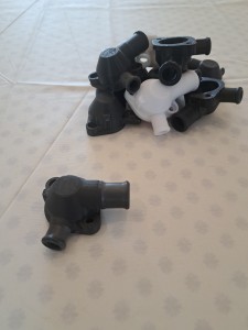

Les différents manchons du circuit de refroidissement sont cuits et se fendillent. Nous avons lancé la refab du manchon fixé sur la droite de la culasse, qui permet la jonction de la durite de radiateur au moteur + la petite durite bypass.
Ce manchon sera fabriqué via une imprimante 3D avec un fil spécial haute température (300°). Je devrais recevoir un exemplaire que je monterai sur une moto pour faire un essai "longue durée" avant de les proposer dans la boutique du club. Je vous donnerai des nouvelles au fur et à mesure.

Sur la photo, celle de devant est la définitive, les autres sont "les brouillons" qui ont permis d'arriver à la pièce de devant.
