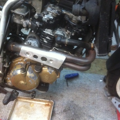

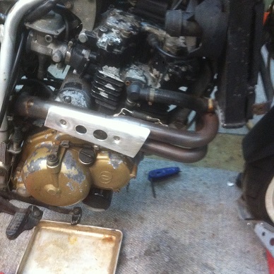

J'ai déjà customisé le par chaleur sur les sorties d'échappement. ça m'a amusé, Y pu ka le polir
