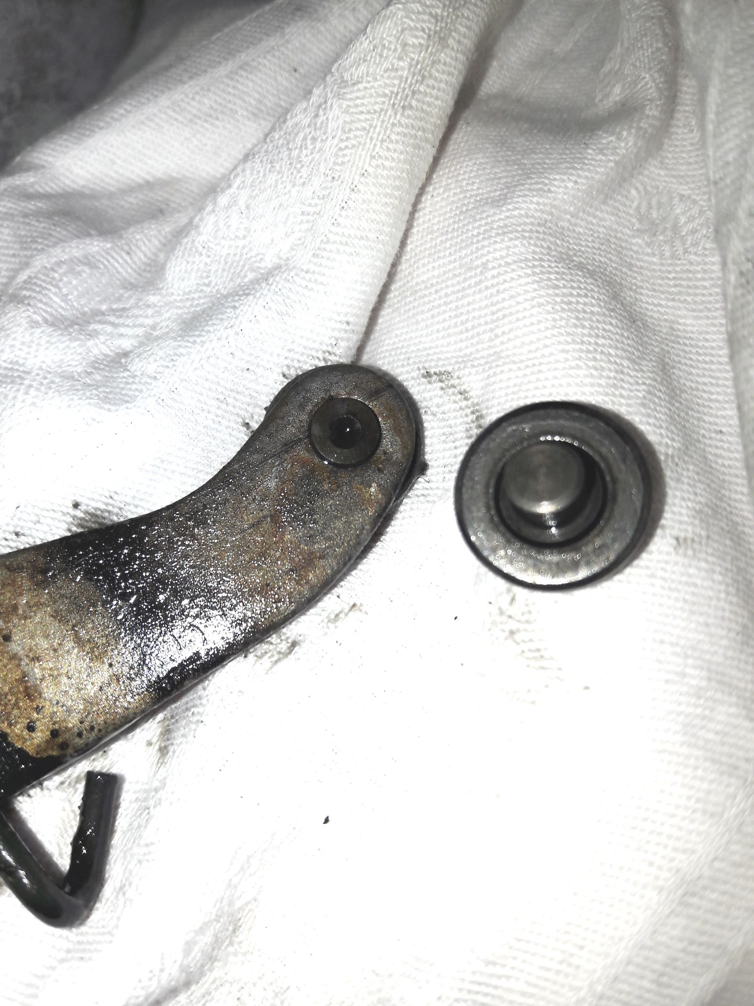

Ha ben je pense comprendre. Effectivement, en défaisant la pièce sur l'autre moteur, je vois que l'axe de buté à l'air maté.
Celle que j'ai sur le moteur que je remonte est lisse et libre de se désolidariser de la patte. Est-ce que Gino aurait oublié de maté la pièce sur la chaine d'assemblage ?
Je me dis que les petits bouts d'alu qui se sont détachés du carter au fil du temps ont du voir du paysage dans le moteur...
J'essaie de voir sur tes photos Franck, mais je ne vois pas de marque de matage de la pièce. Ca dépend peut être du gars qui a fait le montage ou de la pièce qu'il a utilisé ?

Je vais voir ce que je peux faire pour cette pièce. Je ne sais pas comment essayer de la mater. Soit tenter avec l'outillage pour les rivets de chaine, soit au marteau en mode bourrin, soit à la presse... Si vous avez des idées, je suis preneur. Je vais surement prendre la patte de l'autre moteur, mais j'aimerai fait quelque chose pour celle là.
