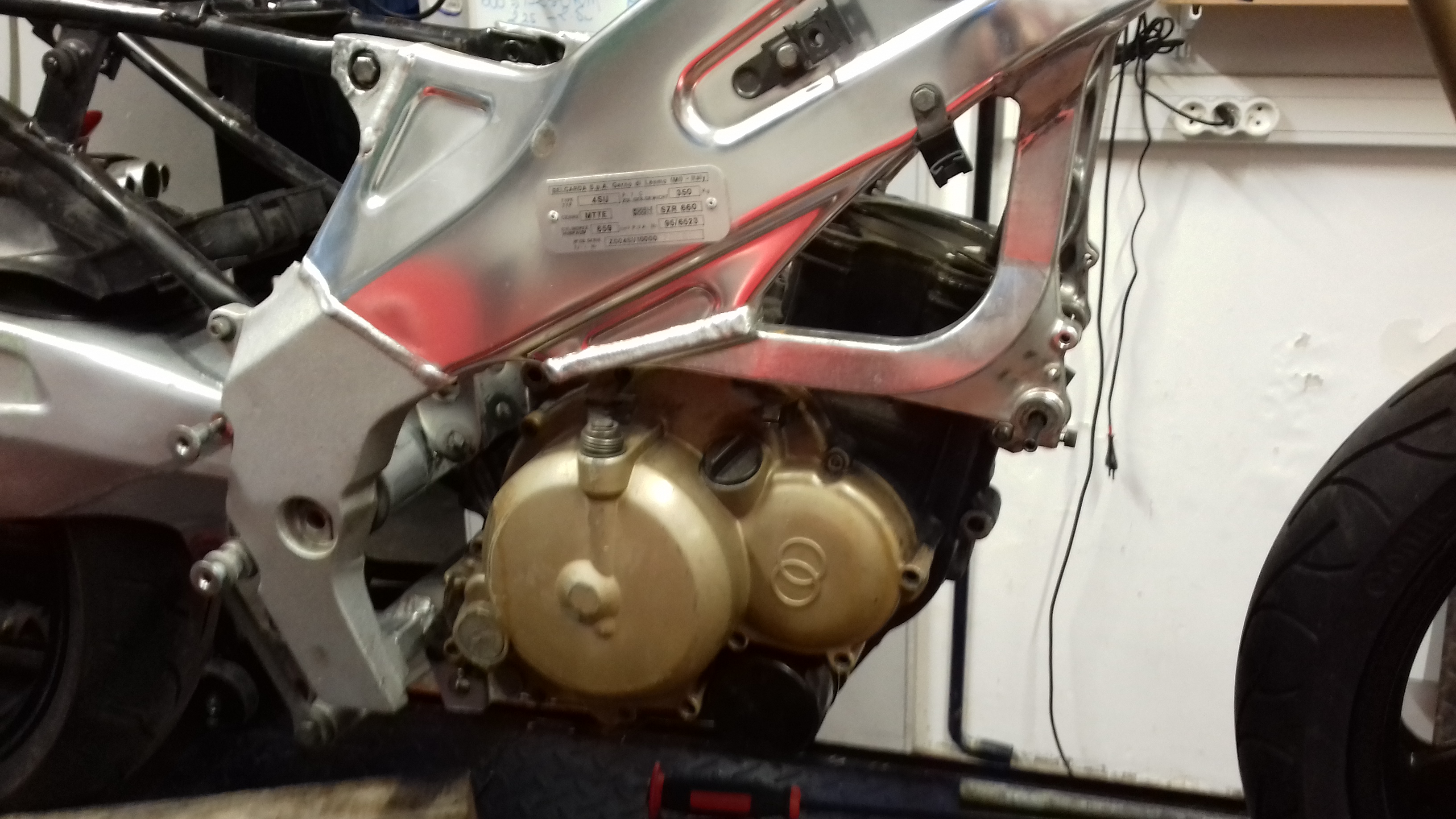

j'ai trouvé .
avec le moteur reculé la commande d'embrayage à cable ne passe plus
on peux trouer le cadre mais ...
donc commande latérale hydraulique c'est mieux .....

Avec plaisir pour les photos, n'hésites pas ?!
Sur la photo, on a l'impression qu'il y a suffisamment de place pour le passage du câble d'embrayage ?  :roll:
Re: embrayage hydraulique
Comme l'a dit Emile le moteur doit reculer il n'est donc pas en place.
