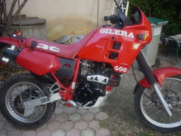

Je suis allé faire un tour (enfin !) super à condition de s’arrêter en haut d’une montée, c’est plus prudent pour le démarrage. Le moteur tourne comme une horloge, les vitesses passent dans du beurre, les freins sont bons, pas de vibration suspecte ni de bruit…sauf en seconde à cause du pignon changé, plus désagréable que gênant. Pour démarrer, avec le décompresseur ça va mieux mais c’est pas ça. J’ai eu des 600 XT XLR et dominator, ça y ressemble mais avec plus de caractère.
J’ai envoyé la carte grise pour le changement, dès qu’elle revient de la préfecture je mets la moto sur le boncoin.
J’ai fait mes comptes, je ne veux pas y laisser des plumes, j’y ai laissé déjà du temps (ma femme apprécie moyennement…). J’ai donc changé la courroie, les joints, les roulements, la batterie. Si j’y ajoute la peinture, l’huile, et les petites fournitures (soudure à froid, patte joints, liquide refroidissement, l’arrache volant…et le prix d’achat, j’arrive à un total de 700 €. Compte tenu du potentiel de la moto et de la main d’œuvre, j’en demande 800 €. (j’en demanderai + sur le bon coin).La moto affiche 13 680 km qui doivent être réels au vu de l’état des pièces d’usure ; pas d’impacts sous le sabot, disques pas usés, patins de bras oscillant pas usés ect…
En dehors du problème de démarrage, les pneus sont nazes et la housse de selle pas terrible.
Alors voilà, quelqu’un est intéressé qu’il me le dise, je passe la main.

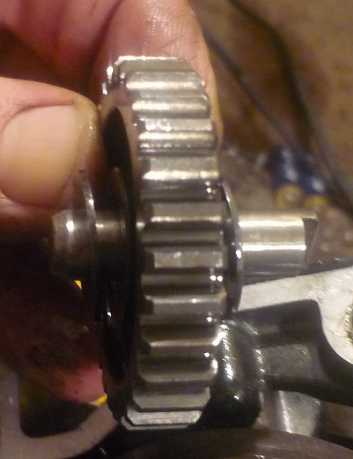

je viens de repenser à un truc, l'axe avec une échancrure du petit engrenage entre démarreur et roue libre et bien justement cette échancrure elle sert à quoi ? et dans quel sens la monter ?
Re: axe de kick + carter cassé
J'ai pas la moteur démonté sous les yeux mais elle doit servir a immobiliser l'axe en rotation, elle va du côté ou quelque chose (vis clavette couvercle ou encore moulage) vient en face pour l'immobiliser.

L'échancrure va vers l'exterieur elle sert a extraire l'axe avec par exemple un tourne vis.
L'angle de l'échancrure est légèrement "rentrant" pour que le tourne vis ne glisse pas.
