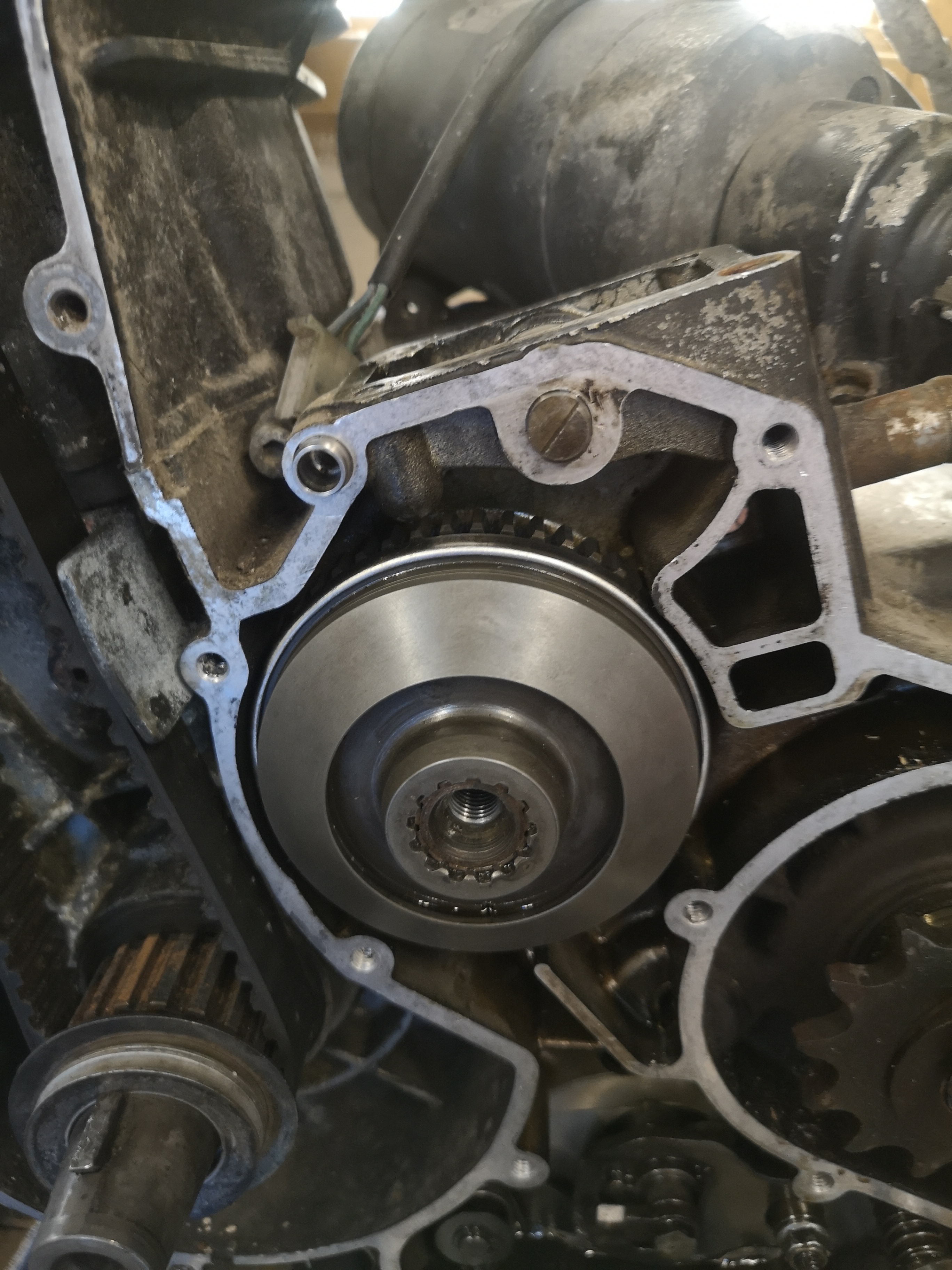

Je souhaite démonter la roue libre du moteur en double.
tout est démonté le boulon enlevé mais elle ne bouge pas impossible de la sortir ?
J'ai essayé dégrippant, décapeur thermique elle bouge pas !
C'est déjà arrivé à quelqu'un ?

Jamais eu de pb à démonter ça. Normalement, on enlève la vis en bout, on tire et ça vient. Peut-être essayer avec un arrache 2 branches ?

OK merci beaucoup pour ta réponse, je vais voir si mon arrache passe et espère que le dégrippant aura agit dans la nuit

+1. Grippé à cet endroit .... :roll: ça serait étonnant ! elle n'a pas tourné depuis longtemps ?

Oui j'ai acheté ce moteur pour pièce je suppose qu'il n'a pas tourné depuis plus de 10 ans..
il est pas bloqué et il y avait de l'huile, il y avait par contre beaucoup de frein filet sur le boulon.
j'ai démonté le démarreur pour essayer de taper par derrière mais c'est compliqué.

Bon c'est bon démonté en tapant légèrement par le trou du démarreur.
y a t'il moyen de contrôler si elle est bonne juste en visuel ?
Re: Problème roue libre
Pour moi, non, il faudrait l'ouvrir. Il n'y a qu'en la testant en charge que tu sauras son état.

Oui, en charge, c'est en essayant de démarrer, avec la bougie en place pour qu'il y ait de la compression.

Si, ça se trouve en neuf chez KTM, environ 70 euros. Enfin l'intérieur le roulement à sens unique.

Oui c'est la même, et pour savoir si elle fonctionne au lieu de te faire chier au risque de l'esquinter définitivement en la démontant tu la monte et tu essaie c'est quand même plus simple.
Et le problème ne vient pas de la frigilité de la roue libre mais de la faiblesse de la batterie à un moment donné.
