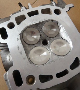

A propos de réfection de culasse, celle de mon Nordy n'était pas brillante (un peu bombardée), à l'occasion de la pose des nouveaux guides GCF et du rodage de soupapes (GCF). On a fait une recharge du plan avec un surfaçage. Bilan c'est tout beau et pas de modification de la compression... euh... normalement. :shock:
Re: Fuite au joint de culasse
AH ben vu comme ça ça explique la facture de la pose des guides de soupapes!!!
bonofumi
Messages : 112
Enregistré le : dim. 30 déc. 2007 01:20
Localisation : Rennes
Message par bonofumi »
Ce qu'on voit de noir sur la photo, c'est des trous ? Ils m'ont l'air bien balèzes, ça risque pas de provoquer d'autres dégats, ça ?
Non, il n'ya pas de risque d'arrachement de matière, ça va juste s'encrasser et augmenter le taux de compression d'un quart de poil de mollet de fourmi cycliste.
Les trous en questions, il y en avait également en bordure du plan, et c'est cela qui a été rechargé. reaire le plan de joint n'aurait pas suffit à tout rattraper.
