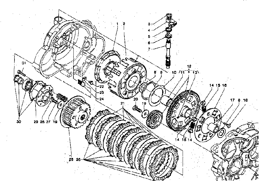

Faudrait peut etre regarder coté embrayage, voir s'il n'y a pas un ressort baladeur.
Il y' a un moyen de mieux entendre ce qui se passe c'est de s'intercaler un tournevis ou une tige de métal quelconque entre l'oreille et le moteur.
Cela fait un stéthoscope et on localise ainsi facilement l'origine des bruits.

Faudrait pas que suite a un mauvais calage de la distri tu aies provoqué un "soupapes bisou piston".
Tu as de la compression lorsqu'il y'a la bougie?
tu l'as déposé ton embrayage? car j'ai beau tourner le truc dans tous le sens, ça me fait vraiment penser a un ressort amortisseur de couple qui serait parti en ballade: n°15

Pour ce qui est de l embrayage j ai déposé le carter j ai enlevé le circlip mais après j y connais pas assez alors j ai remis le circlips et le carter:)mais rien ne me semblait abîmé et le bruit ne vient pas de ce côté

tu as pitetre raison,
le truc c'est de demonter le pignon d'embrayage sur le vilbrequin puis de faire rrtourner le moteur.
bon en fesant gaffe quand meme !

après le circlip je fais comment je dessere les ecrous? Comme tu la lu j ai aussi la poulie coté echappement qui force c est pas
Normal quel peut être la cause ? et si lilian avait raison par rapport a ce ressort de couple il serait dans le vilebrequin ? et ben déjà qu embrayage c ' est une découverte pr moi le reste est pas gagné

Je viens de lire tout çà, et je pense à un problème de distribution mal callé, elle fonctionnait avant le changement de roue libre;
Et le coup fatal, le démarrage avec ce calage, arbre à came endommagé???? je pense surtout comme lilian, soupape(s) tordue(s) ou queue??? qui freinerai l'arbre????
Pour le ressort côté embrayage si c'est lui, je ne pense pas qu'il est endommagé le vilebrequin, il va eclater et endommager plûtot l'embrayage ou le carter,
simple verification, courroie retirée, tourne ton volant à la main , ton piston monte et descent naturellement, c'est bon signe...
même chose du côté soupape en levant les caches au dessus de la culasse (lorsque que l'on règle leurs jeux) et observes les???
Je viens de voir un Nordwest sur le bon coin, 900 e ferme et panne révélée si c'est la tienne, répares là quitte à prendre une pose (lorsque l'on trouve pas c'est plutot crise de nerf au début et le calme revenu et panne identifiée, par exemple des soupapes a changer proposée par le club, çà va tout seul... surtout en ce moment il y a deux autres NW à la vente dans ta fourchette de prix voir moins qui n'ont pas tourné depuis deux ans et ne demande qu'à tousser...

si c'est une des queues de soupape de tordu, cela ne coincerai l'arbre à came que lorsque celui-ci pousse dessus .
l'arbre came tourne sans actionner les soupapes sur les 2/3 d'un tour (en gros).
mais motorossi03 dit que l'arbre coince tout le temps ,ça c'est plus inquiétant.
de toute façon , d'aprés notre amis le son provient pas de la distribution puisqu'il a retirer la courroie
le coups du ressort anti couple d'echapper doit etre verifier (bon conseil de LILIAN) donc à part tomber l'embraye pour vérifier, tu peu devisse la vis au bout du vilbrequin coté embrayage, tu retires le pignon, puis tu donnes un coups de démareur.
si le son ne se produit plus, c'est que cela provient de l'embrayage! ou de la boite de vitesse
une fois le pignon d'embrage enlever tu peux aussi faire tourner l'embrayage à la main ! il doit tourner sans probleme, si c'est pas le cas, t'as gagner le droit de le demonter
mais en tout cas comem dismastermind, faut que tu jetes un coup d'oeil dans ta culasse pour savoir pourquoi ton arbre a came resiste.
c'est dommage d epasser à coté d'un truc tout con et de se séparer d'une telle moto
