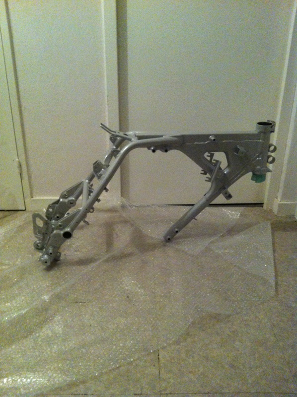

Je vais peut être profiter de la mise à nue du cadre et peinture pour voir comment se fabriquer une meilleure boite à air. Idéalement en gardant le filtre JR que j'ai, aux dimensions de celui d'origine.
Je pense qu'il faudrait la construire en parties démontables avec joints de type compribande, ou ceux utilisés en audio pour amortir les hauts parleurs sur les enceintes.
J'envisagerais meme de ne plus relier le reniflard qui huile la boite, en mettant un filtre directement sur la sortie de reniflard, connerie ou pas?

par caloubk117
oui repeindre le cadre comme celà
nouvelle photo iphon 4 034.JPG (206.87 Kio) Vu 64162 fois
