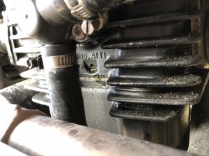

Est ce que quelqu'un sait à quoi sert ce trou juste au dessus du joint de culasse ?
Comme pas mal d'entre nous j'ai eu du refoulement au delà du vase d'expansion (visière maculée). J'ai tout de suite pensé au joint de culasse mais avant de démonter, j'essaie d'aller au plus simple. J'ai changé le thermo-contact qui se trouve au bas du radiateur gauche (NW) car les ventilos ne se mettent pas en marche (il fonctionnent). J'ai testé le carlostat dans une casserole , il a l'air de fonctionner mais j'ai un doute. Je l'ai donc supprimer et vais aller faire un tour pour voir si il ne serait pas la cause d'une mauvaise circulation du LDR.
En rentrant (avant suppression du carlostat), j'ai remarqué que du LDR coulait de ce petit trou coté droit de la culasse ?!
Re: probleme de liquide de refroidissement
oui, c'est pour l'evacuation d'eau qui pourrait entrer par le puit de bougie et gripperait la bougie
Donc la question maintenant c'est: Es du LDR ou simplement de l'eau qui coulait parce que tu a roulé sous la pluie ou passé ta moto au jet?
En fait, quand j'ai été aspergé de LDR, ça a également aspergé tout l'avant de la moto, je pense que c'est du liquide qui a rempli le puit de bougie. J'ai supprimé le carlorstat, je vais rouler comme ça aujourd'hui pour voir si ce n'est pas lui qui fait obstruction.
