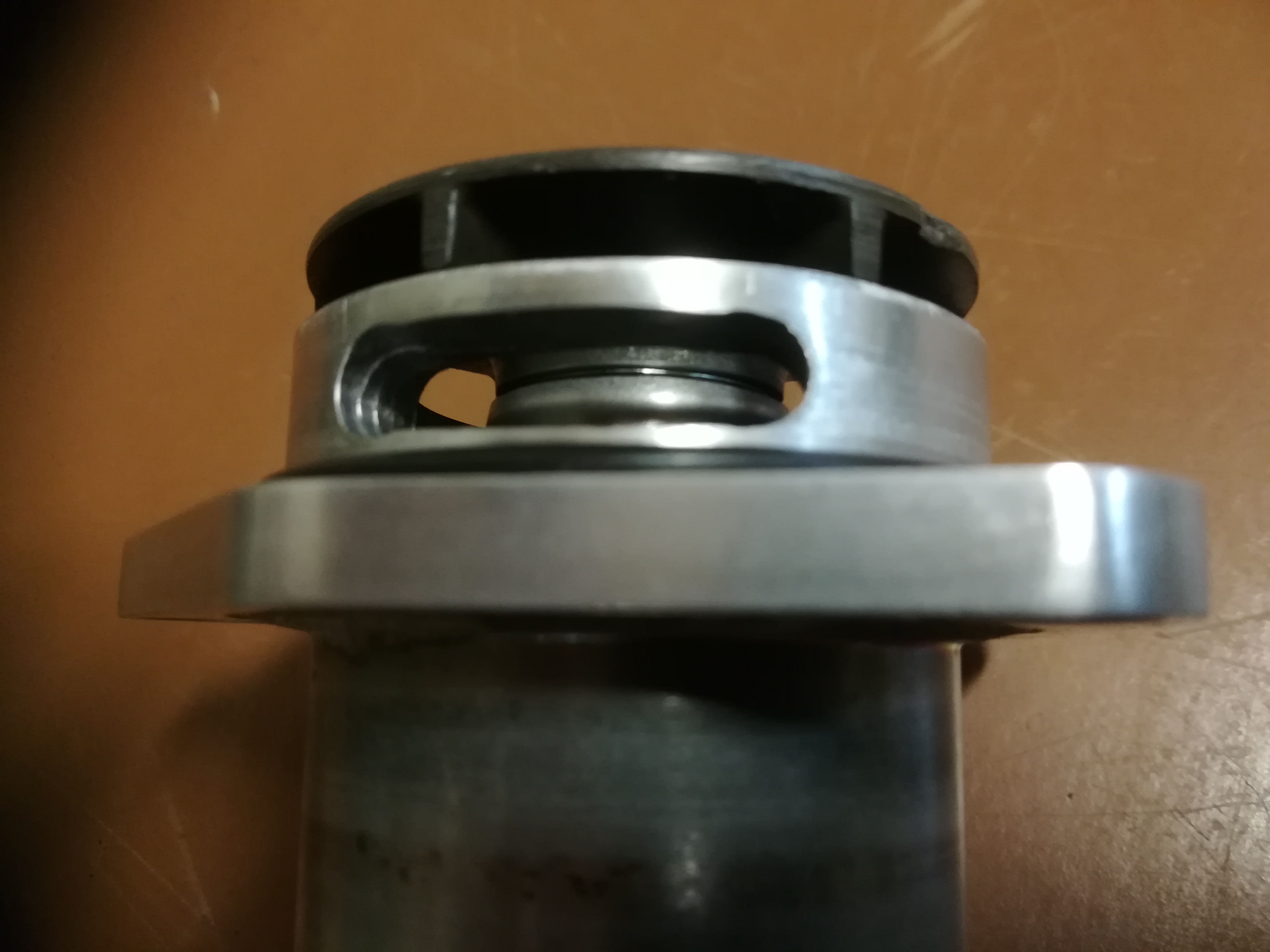

Bonjour, j'ai refais la pompe à eau de mon NW mais je me suis trouvé confronté à un problème avec la garniture mécanique ou joint tournant, tous les modèles que j'ai pu trouver n'ont pas les dimensions d'origine,elles sont toutes plus épaisse et j'ai donc remonté l'ancienne.
Je sais que ce sujet a déjà été traité sur ce forum mais j'arrive pas à trouver la solution.
Merci à vous pour votre aide

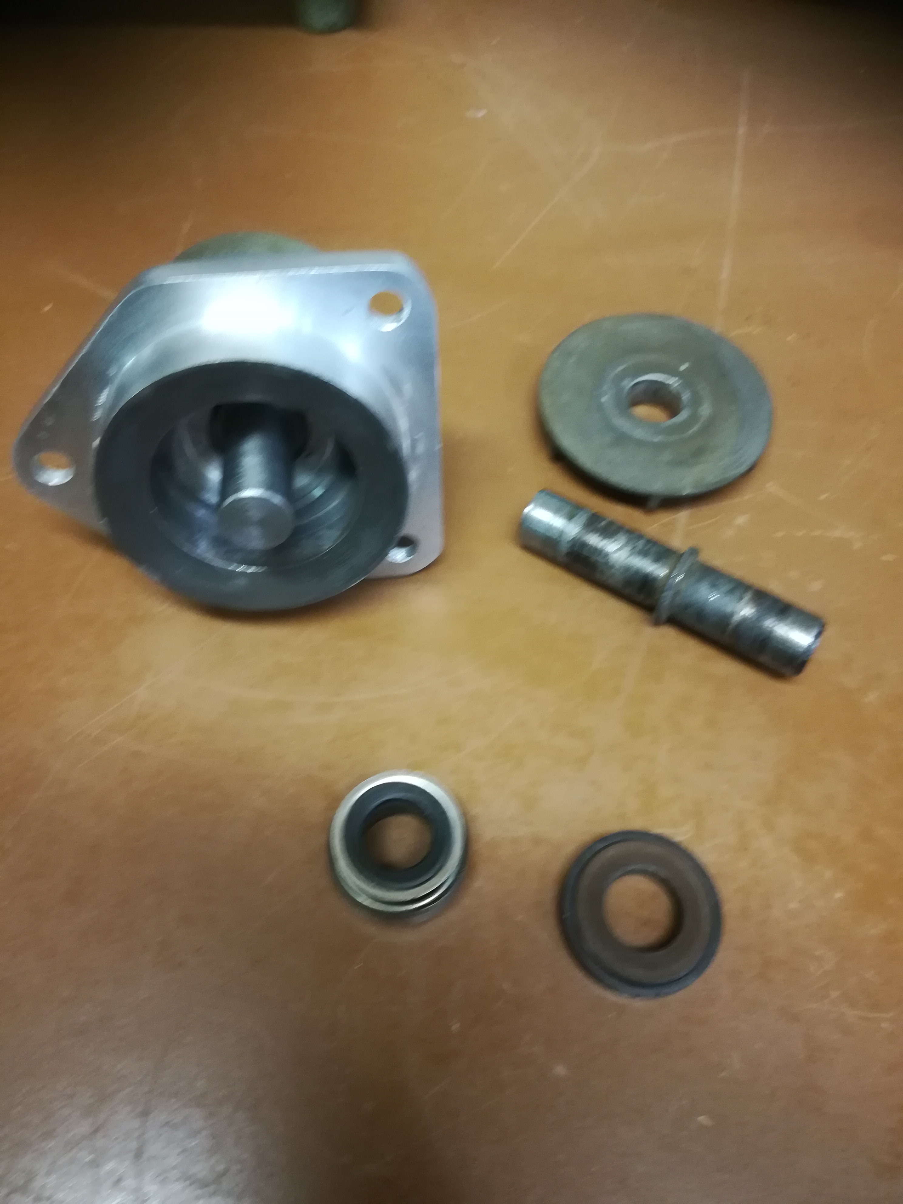

Tout ce que j'ai trouvé sur le forum ne correspond pas à ce qu'il y avait de monté sur ma moto, l'ancien propriétaire m'avait laissé un kit avec les pièces, mais j'ai uniquement récupéré les roulements

J'ai démonté la pompe sur mon 2ieme NW, ben encore gagné, la pompe fuit donc démontage et rénovation, il y a un corps usiné sur celle là, mais roulements et axe HS, remontage avec axe et roulement neufs, maintenant je vais voir ce que j'achète pour changer cette garniture

Bonjour, j'ai reçu la garniture neuve que j'ai commandée, remontage et problème, la garniture est complètement comprimée et la turbine est pas assez proche du corps.
Redemontage et modif de la turbine, j'ai enlevé 1mm sur la face côté garniture et c'est OK cette fois ci.
