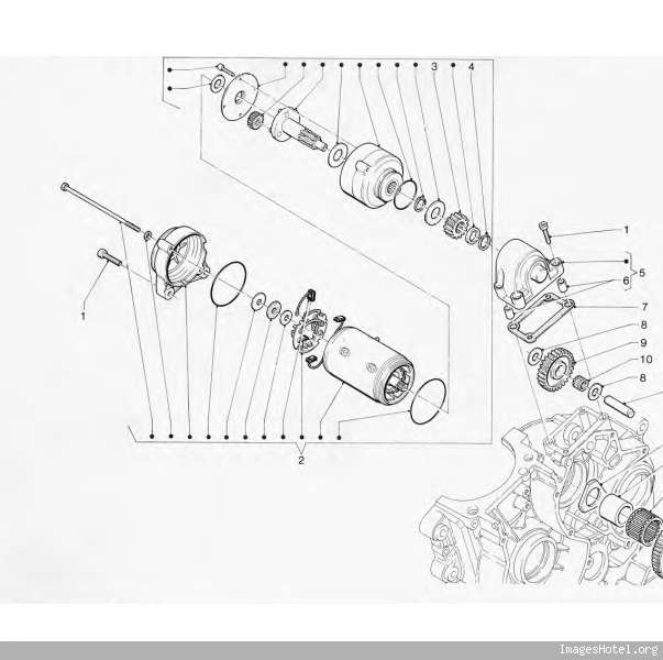

re lilian, le joint que tu parles c'est le n°7 sur le schema suivant ?

http://www.imageshotel.org/images/marceau3/demareur.jpg
Ouaip c'est bien de lui que j'cause.
Un p'tit salaud celuilà, pas al peine de resserer faut en mettre un neuf et des vis neuves. Voire des hélicoil.
