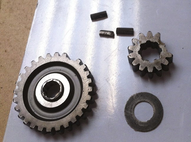

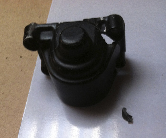

De mon côté j'ai essayer de faire fonctionner un boitier de Saturno avec un volant de NW et ça ne fonctionne pas du tout. J'ai même cassé la roue libre de démarreur avec destruction des pignons à cette occasion.(je vais chercher les photos)

Voila les dégâts, plus la roue libre bien entendu.
tout ça après que le moteur ai démarré quelques secondes puis calé.

- palier 1.jpg (88.87 Kio) Vu 17445 fois
- pignons 1.jpg (143.26 Kio) Vu 17445 fois
