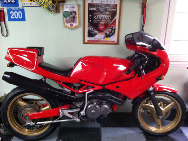

Elle a osé !
Crime de lèse-majesté !
- Colette 1.JPG (108.87 Kio) Vu 15134 fois
- photo[1].JPG (59.62 Kio) Vu 15134 fois
Re: Elle a osé !
Je trouve que ça lui va plutôt bien!
Et ce rouge d'origine qui devient rose Nordwest avec les années beurk.

- Messages : 7270
Re: Elle a osé !
Pas mal du tout. Tu ne le sais pas mais j'ai roulé un temps avec une roue avant dépourvue de peinture, et une roue arrière blanche,(de NW) ça c'était vraiment beurk.
Re: Elle a osé !
Ce qui est scandaleux c'est d'avoir osé couper la bavette a la scie sauteuse comme sur une vulgaire GSE!
Re: Elle a osé !
Ah oui Bravo ! Pas de crime du tout.
La couleur des jantes ? C'est celle des 900 MHR ??
- Messages : 3874
Re: Elle a osé !
Si si Franck, j'ai vu les photos avec une roue blanche.
(MJ spécial gros kilométrages), Pour la bavette ...c'est l'ancienne proprio qui l'a coupée.
Oui Jeff, la couleur n'est pas sans rappeler les Ducat de la fin des seventies début 80' ...ce n'est pas innocent.
Je viens de m'apercevoir d'une chose bizarre, sur la première photo les trous de la jante avant (les bouchons ne sont pas encore peints) n'apparaissent pas (prise avec un "vrai" appareil) et sur la seconde ...de moins bonne qualité on les voit ??!!

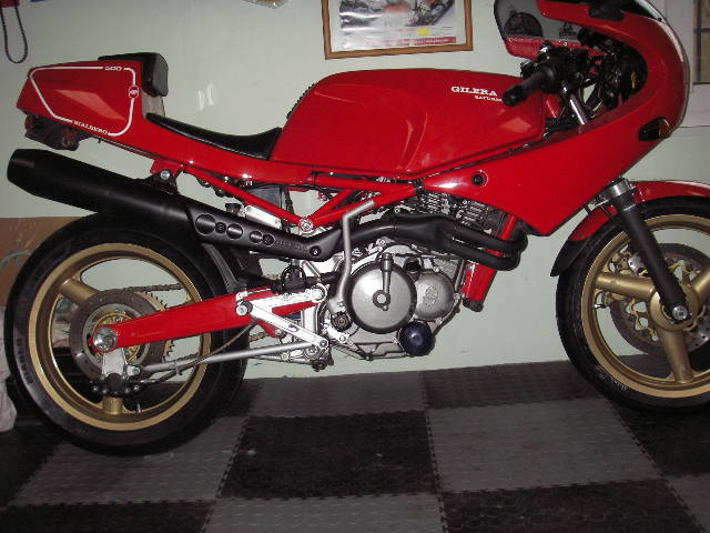

Re: Elle a osé !
Je trouve le résultat super
ca lui donne un coté MV Agusta des années 70
c'est un projet que j'ai en tete depuis un moment
ca me conforte donc dans cette idée
quelle peinture tu as mis ? c'est un epoxy ?
ce qui me retient avec l'epoxy c'est que mes roulements sont bons et qu'on n'a
toujours pas d'ammortisseur de couple
- Messages : 7270
Re: Elle a osé !
Les roulements ces du standart,et les amortisseur de couple si il sont d'origine, doivent sortir tout seul de leurs logement. Tu peut donc faire repeindre tes roues sans probème.
- Messages : 3874
Re: Elle a osé !
Oui peinture epoxy.
Les roulements, pour ma part, je changé les cinq pour l'occasion mais si tu veux les garder...tu peux, tu mets du dégrippant et tu chauffe au décapeur thermique pour les sortir...et remettre en place.
Pour mes amortisseurs de couple, si ils sont un peu tassés, avec l'épaisseur de la nouvelle peinture ça devrait être pil poil...et si ils sont pas trop tassés, un coup de "dremel" dans leur logement pour les mettre en place.
Oui la couleur c'est "so Italian" MV, Ducati TT2 etc ...
Re: Elle a osé !
C'est sympa, ca change du rouge décoloré! Peut etre un peu plus foncé proche du bronze flasherait moins

Re: Elle a osé !
toujours pas de jantes décolorées sur la mienne.
Re: Elle a osé !
Normal, tu as toujours un chiffon gras sous la main Et il y'a gros a parier que le précédent propriétaire n'était pas un dingue du nettoyeur HP ou des nettoyants pour jantes.
Le problème vient des détergents qui "assèchent" la peinture et ouvrent les pores de la colle (une peinture est composé d'une colle d'un liant et de pigments) laissant la place au pigments qui reflètent la lumière dans toutes les directions sans réellement l'absorber contrairement a une surface glacée.
C'est comme pour un plastique, si on le laisse au soleil se dessécher il blanchit et se craquèle. Un peu de silicone ou de cire ou même de l'huile d'olive et il retrouve son brillant.
Ce phénomène existe avec la plupart des peintures même si les polyuréthane y sont très résistantes gràce au très fort pouvoir mouillant de la résine. L'exemple le plus parlant étant celui des peintures a la chaux qui peuvent afficher 3 ou 4 tons de différence selon qu'elles sont sèches ou mouillées ou bien si on les a passées a la cire.
En gros les jantes de la saturno c'est comme les grolles, faut les nourrir régulièrement.
Une astuce comme ça en passant.
Si vous voulez a peu de frais redonner un éclat vermillon et moins fuschia a vos jantes, dégraissez les a fond afin de libérer les pores et regarnissez avec une cire pour peintures auto (a base de silicones le plus souvent) que vous aurez au préalable chargée de pigments noirs (hématite par exemple); La manière plus rustique étant le gras bien noir de la chaine
ET la manière la plus ancestrale avec une huile de lin bas de gamme qui jaunit très vite et n'est pas assez claire pour laisser survivre le rose.
Le Cirage noir devrait fonctionner aussi mais la solution silicone plus pigments sera la plus fiable et elle tiendra un bon moment car seul le vinaigre et de rares détergents très agressifs que vous ne croiserez pas avec votre moto éliminent le silicone.
Dans tous les cas gardez un peu du produit, il faudra en avoir sous la main le jour ou une goutte de détergent fera apparaitre une tâche claire en tombant dessus.
Sur les vieille bécanes (mais on souhaite leur donner une patine et c'est pas le cas sur la saturno qui est trop récente) je prépare toujours un baume d'entretien composé d'un peu de pâte a polir, d'huile de lin et surtout de pigments récupérés sur la vieille peinture lors d'un ponçage léger au 1200 a l'eau. AInsi non seulement on polishe mais en plus on renforce l'authenticité de la teinte.
Sur ma VAP, j'ai tout repeint sauf le réservoir, au début c'était visible mais après 5 ans, impossible même en plein soleil d'observer la différence de ton. J'ai laissé faire le temps et donné un coup de chiffon occasionellement.
Ici je pense que le jaunissement n'est pas souhaitable donc sIlicone.
Pour ceux que ça intéresse je recommande un test avec le cirage noir après avoir dégraissé localement avec de l'essence F.
