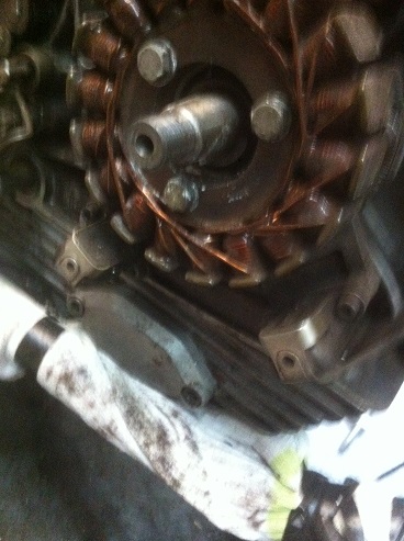

Le moteur est installé dans le cadre, j'a changer la courroie de distribution, réglé les culbuteur changer les cache culbu pour deux qui étaient plus beaux, monté le carter de transmission primaire qui permet le montage du démarreur, et là j'ai un nouveau défi à résoudre.
Au moment de monter l'alternateur, qui n'est pas celui d'origine sur ma moto donc pas celui qui était sur le moteur que je viens d'acheter, quand je serre le volant magnétique ça bloque le moteur, j'ai démonter plusieurs fois, tout re vérifier rien à faire je serre le moteur ne bouge plus je démonte il tourne.
À un moment je vérifie la longueur du cône morse, et je compare avec l'autre moteur, il t a 15 dixième de moins, étrange normalement tous ces vilebrequins du 500 de base '(478) à la Kamel 501 (507) sont tous identique, et là en plus les deux vilo sont des 478,
Ce qui se passe quand je serre c'est que le volant se colle contre les bobinages, et donc ça bloque tout.

AHHH yyy est!!! j'ai trouvé et j'ai résolu le problème, déjà il fallait trouver où ça frottait.
C'était sur les rondelles des trois vis
J'ai viré les rondelles et fait attention a l'orientation des têtes de vis. c'est tout bon, il m'a fallu des heures et je ne sais pas combien de démontages et remontage pour repérer le problème.

Pas évident ! ce sont les vis d'origine ?
Re: Morini 500
Oui et les rondelles qui vont avec, mais comme le cône morse est plus court de 15 dixième le rotor passe plus près, alors pourquoi le cône morse est plus court aucune idée, sans doute un défaut à la fabrication non détecté au contrôle qualité. Ça ne posait aucun problème avec l'alternateur de 240 w qui est très différent.
Re: Morini 500
En fait le cône morse est identique sauf que comme la soie de vilebrequin est plus courte ce cône est plus près du pignon de distribution, ça réduit l'espace, ça m'a pris 4 jours pour comprendre quand même. j'ai dû monter démonter remonter au moins 30 fois, et heureusement que j'ai décider de remettre un kick parce que sinon je ne sais pas comment j'aurais pu faire des essais pour faire tourner le moteur.

stator du 400W
Re: Morini 500
stator du 240 W
