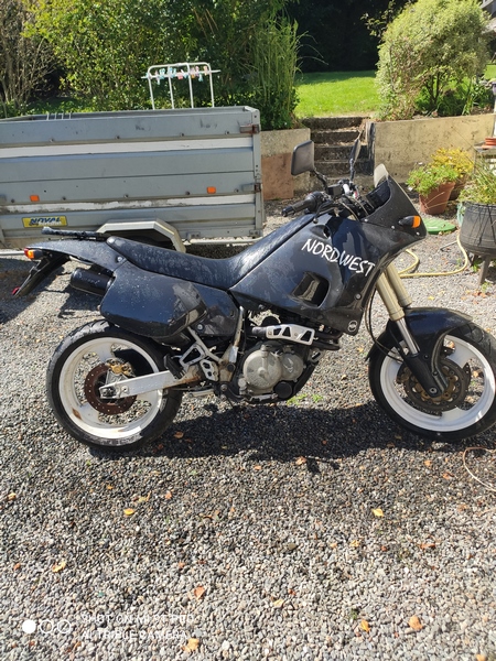

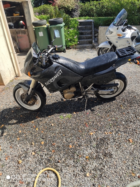

 La bête est remontée, elle ronronne gentiment. Il faut que je l'assure et que je lui trouve un pneu arrière pour pouvoir rouler vraiment avec.
IMG_20200720_163157 (Copier).jpg (281.73 Kio) Vu 43273 fois
IMG_20200720_163224 (Copier).jpg (283.06 Kio) Vu 43273 fois

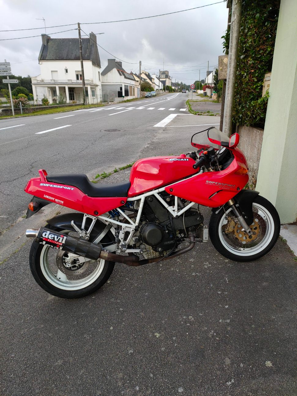

900SS 21082020.jpg (310.62 Kio) Vu 43206 fois
 En parlant de remise en route... Remise en route de mon 900SS qui était à l'arrêt depuis 2010!
Retour du bouclard par la route... avec toujours ses pneus d'époque, donc mef quand même.
Le pied !!
