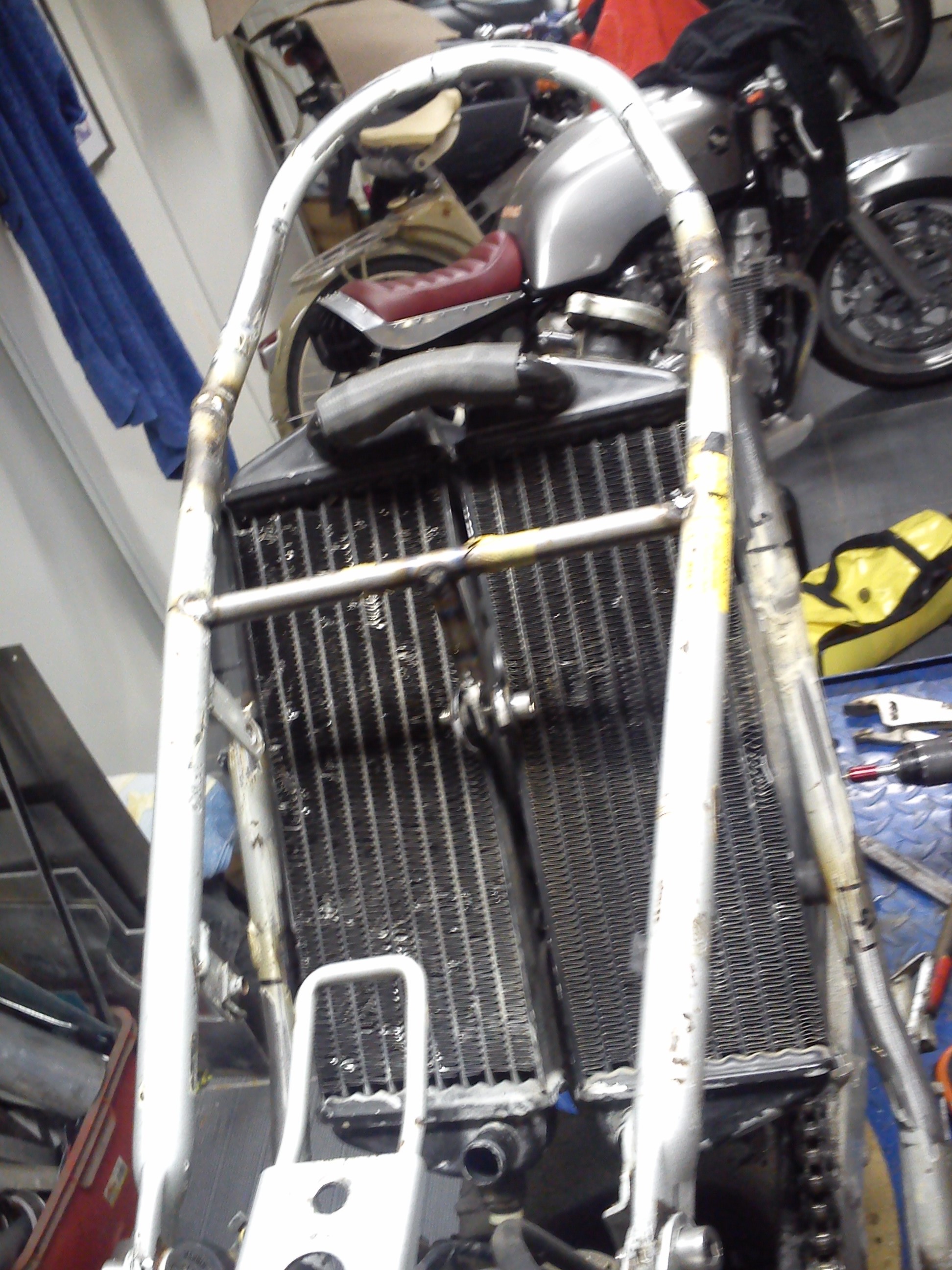

Ca y'est, c'est plus du virtuel, mais on s'éloigne de l'idée originale, (tant mieux !)
J'essaierai de vous informer de l'avancée des travaux.
- On va plutôt y mettre un moteur gris, ça fera plus ressortir les lignes du moteur, non ?
La boucle arrière a été sérieusement élargie et rabaissée, mais ça jure pas.
Gros boulot mine de rien

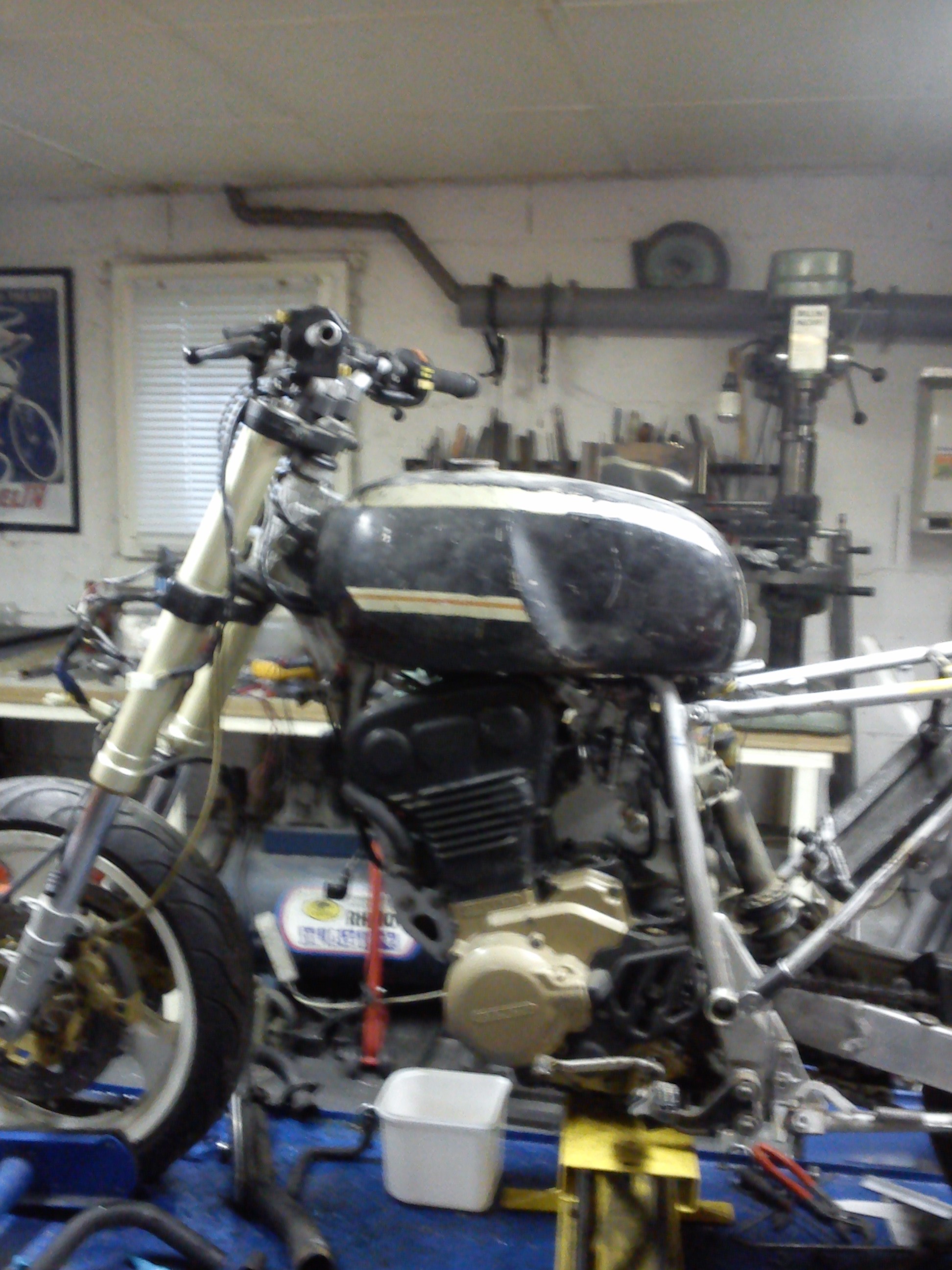

Prochain essai avec un réservoir de Motosport.

Punaise le bazar pour relier les radiateurs.
Tu n'as pas peur que ça chauffe trop? Ils ne sont plus exposés au flux d'air offert par la vitesse

Lemotard a écrit :Punaise le bazar pour relier les radiateurs.
La Benelli Tornado a le radiateur placé au même endroit ça ne pose aucun problème il suffis de prévoir les ventilateur en conséquences avec la circulation d'air qui va avec.

Pour le refroidissement, il y'aura des écopes dans les caches latéraux. les ventilos sont en place.

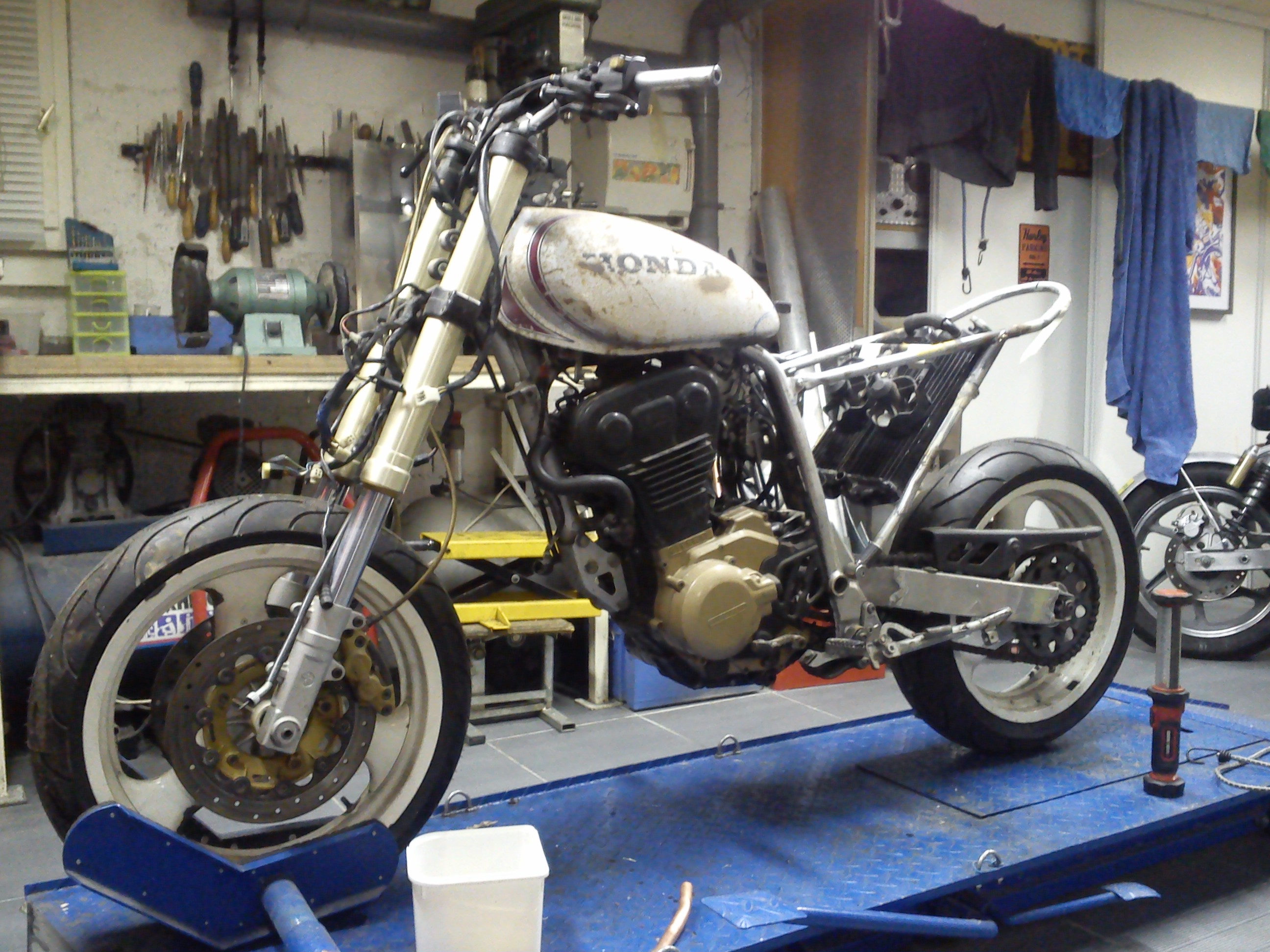

Le réservoir du Motosport va lui aller beaucoup mieux, mais va falloir adapter,
et refixer la boucle plus haut, shit.
C'est mieux
C'est mieux

Il ne suffis pas que l'air arrive, il faut qu'il reparte aussi. As tu assez de place entre les radiateurs et un indispensable passage de roue?

Plus sympa avec le petit réservoir honda
