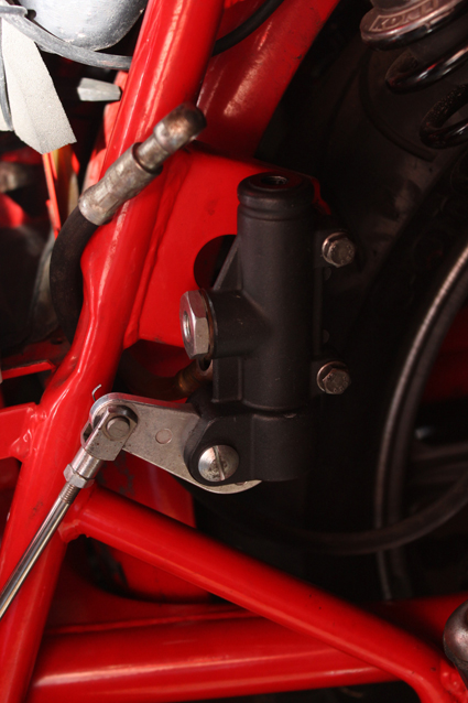

alors voila j'ai démonté la pompe Bien que celle ci soit neuve le joint c'est désagrégé,cette ponpe devait être stocké depuis trente ans quand je l'ai acheté
Le diamètre du piston est De 12,85 mm la largeur de la gorge du joint qui pousse le liquide est de 3,46 mm son diamètre intérieure est de 5,83mm.
pour le joint d'étanchéité les côtes sont, Largeur de la gorge 2,68mm diamètre intérieur 8mm c'est du Griméca bien sur.
Si tu pense Lilian que tu peu commander ça je suis preneur.

Re: Joints d'étriers de frein
Y'a une ref sur la pompe?
aucune ref je te fait des photos demain
c'était pas demain ni après demain mais tout fini par arriver
Trop utile ta photo franck!!!
On voit bien ta durit avec banjo rouillé et ton cadre rouge.
Donne moi les rèf et n°s de série de ta moto plutot.
rien d'écrit donc sur la pompe la moto est une 500 Moto Morini sport de 1979 N° de série W 3868, et tu exagère un peu le racord banjo n'est pas rouillé il à moins de 3 ans
