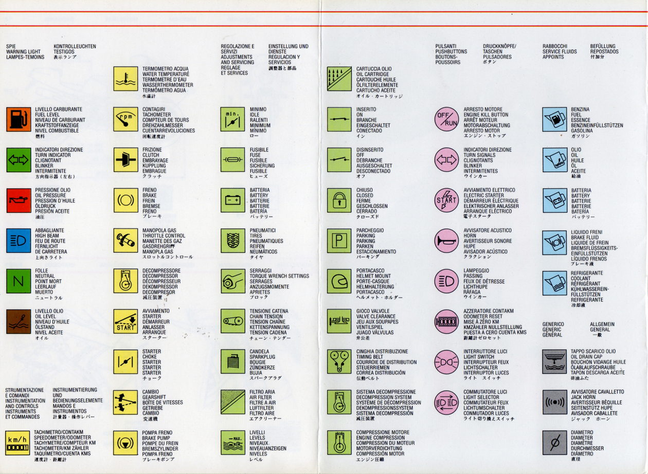

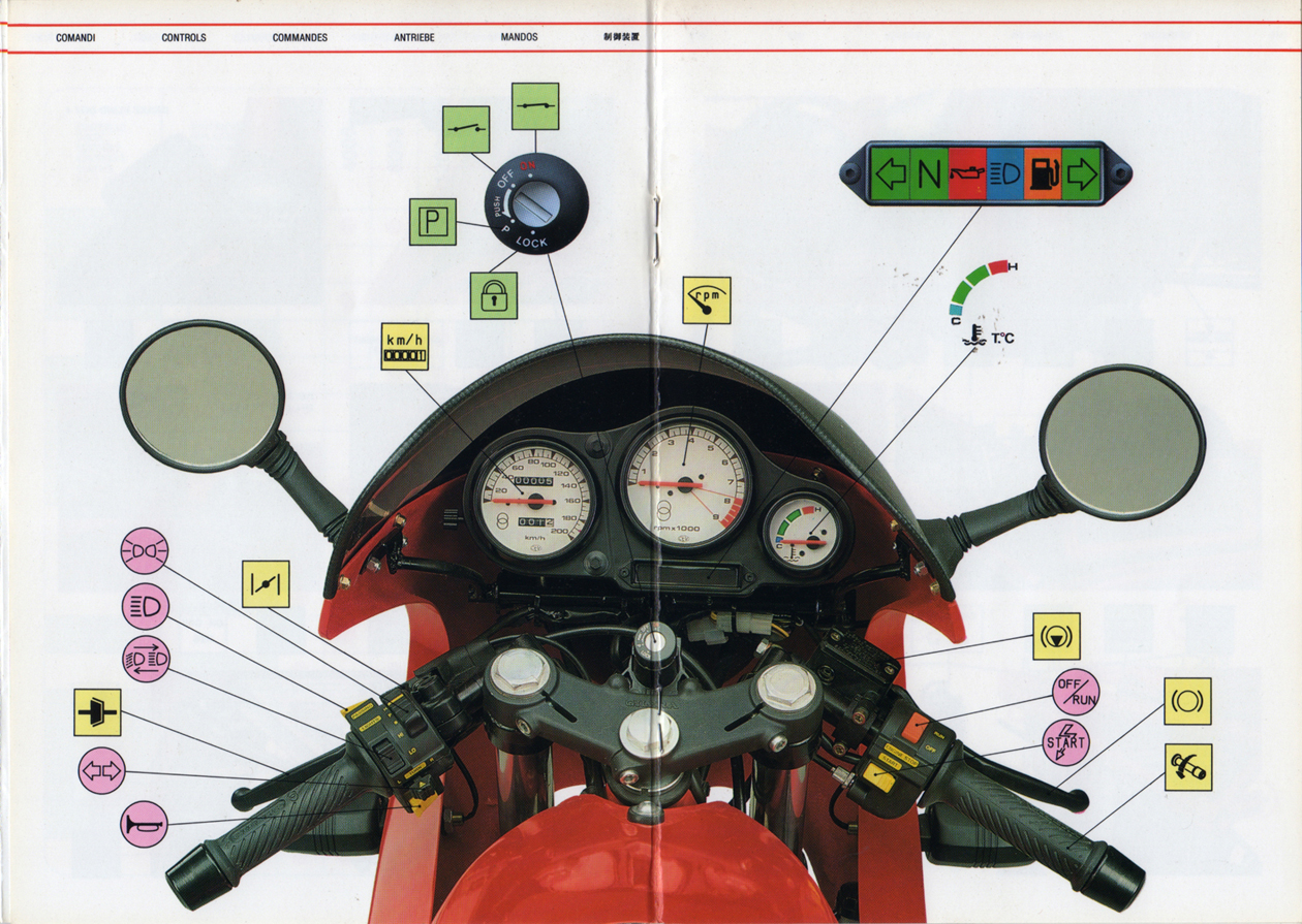

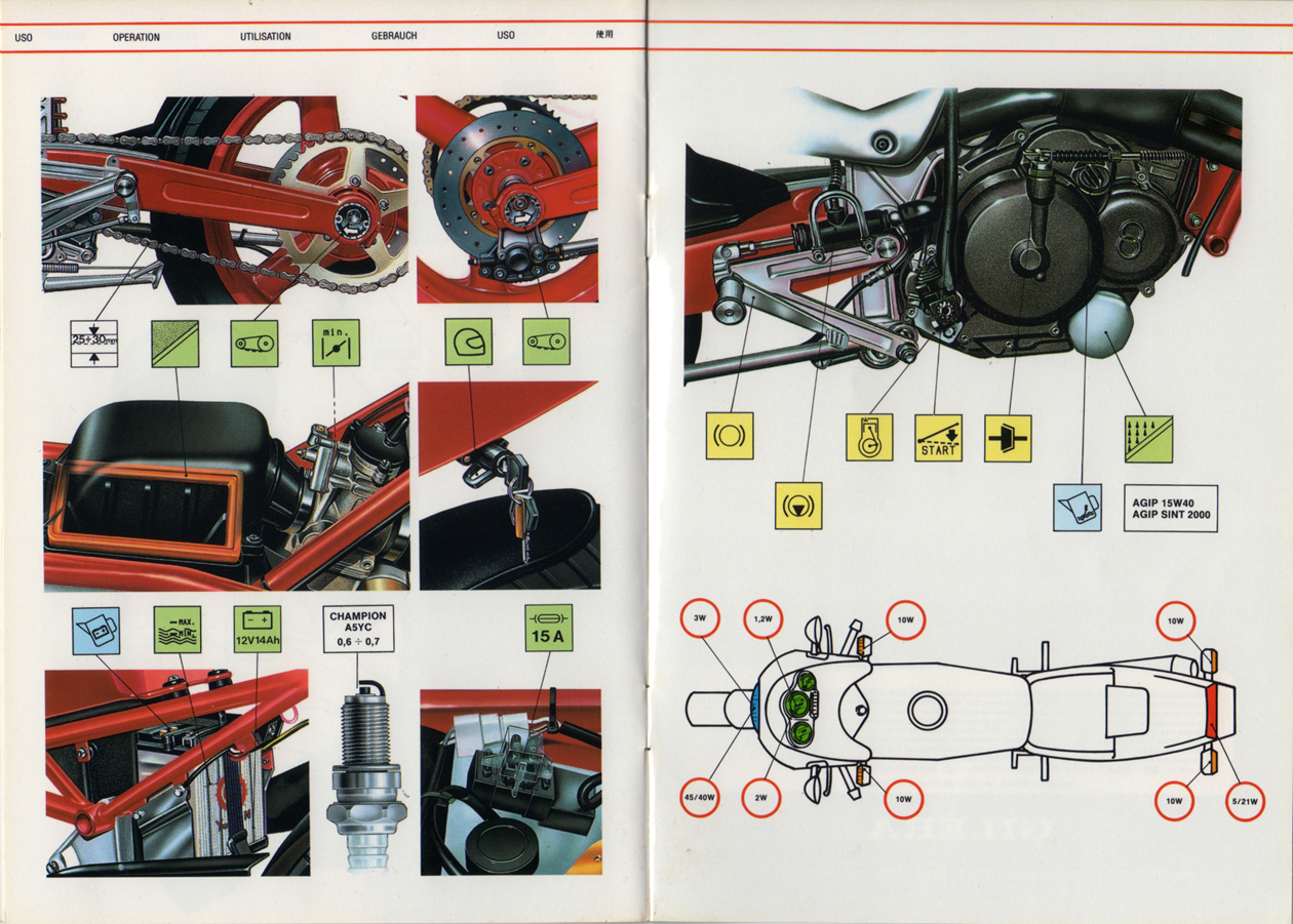

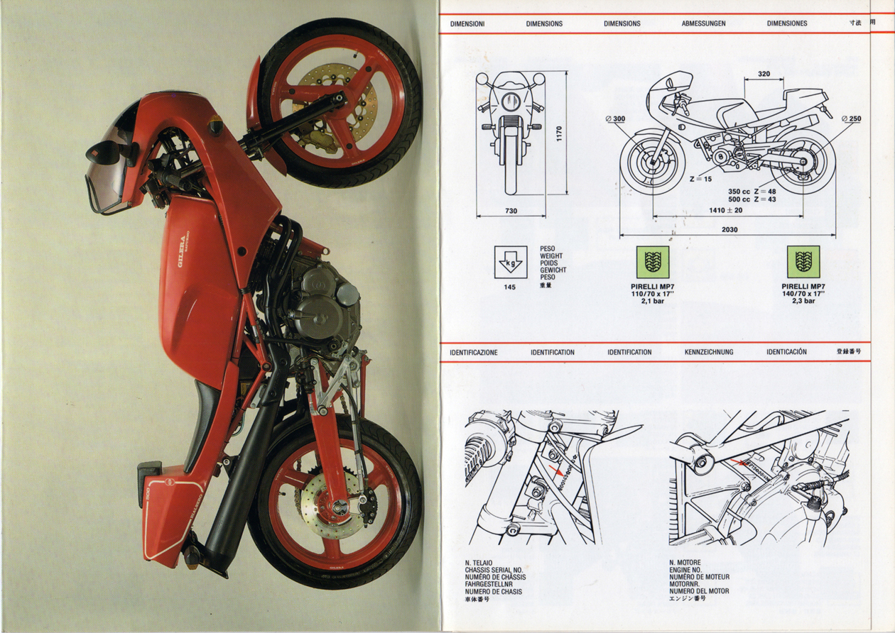

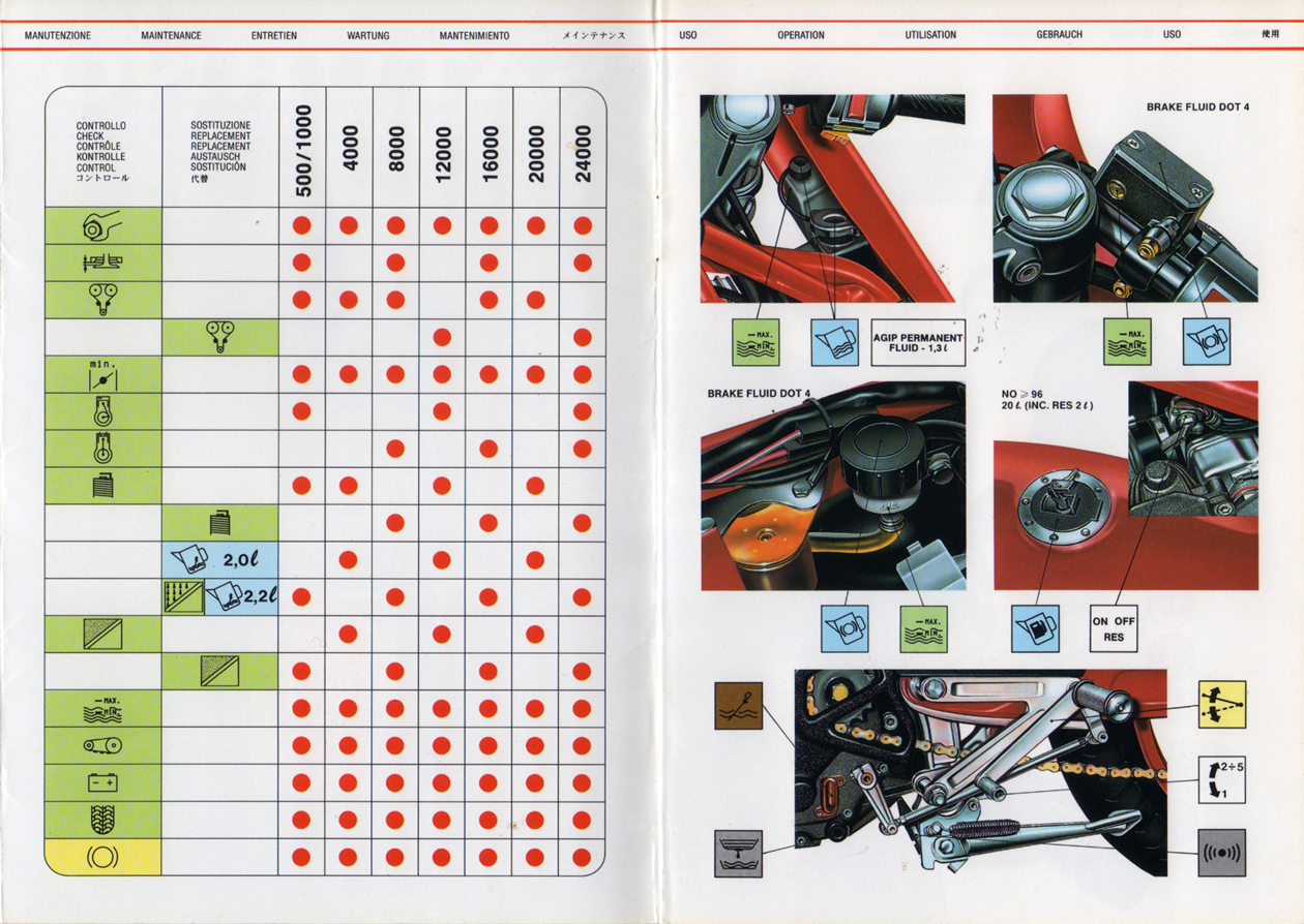

Comme j'ai proposé à Frank de scaner le manuel de l'utilisateur, je vais en faire profiter tous le monde. et là surprise. Les vidange et contrôle diverse ce n'est pas tous les 5000 comme beaucoup d'entre nous ont pris l'habitude de le faire et moi le premier. mais c'est 4000 la fréquence préconisé par le constructeur. En vrais le manuel c'est un dépliant de papier glacé fort très classe.

Bien sur que c'est 4000 et je l' ai toujours précisé car c'est moi qui ai fait le choix des 5000 puis 10000 pour démonter moins souvent le cache courroie et surtout le faire pour de vrai car en vérité, surtout sur NW ou c'est inaccessible, personne ne contrôle sa tension de courroie a chaque échéance de 4000 km.
Avec les huiles actuelles,5000 km c'est vraiment pas exagérer.
Par contre au prix de la courroie et au vu des kilométrages parcourus par nombre d' entre nous, les 12000 km souvent ne sont pas effectués en 2 ans, donc courroie tous les 10000 c'est pars plus chiant ni plus cher. Et révision plus soft tous les 5000. En outre c'est plus facile de savoir quand réviser puisque 3 zéro sont alignés au compteur.
C'est une recommandvation et j'e ne l'ai jamais faite sans préciser pourquoi et que ce n'était pas conforme aux planning révisions du constructeur.
Par contre, je ne sais pas comment ça vieillit sur Saturno mais je recommande aussi de changer l'huile de fourche tous les 5000 km dès qu'on est en zone de montagne ou qu'on utilise ces motos pour ce a quoi elles sont destinées, le réseau secondaire , voire carrément les chemins vicinaux.
Pour qui fait de la nationale et de l'autoroute, les 12000 km recommandés par le constructeur sont très bien.

J'ai pas vu ou le constructeur préconisait le remplacement de l'huile fourche à 12000 kms ?
Re: Manuel d'entretien Saturno
Gilera considérait probablement que ce n'était pas a l'utilisateur de faire cette opération.
Du coup ce n'est pas dans le livret du propriétaire mais dans le manuel d' atelier.

Par contre, sur la manuel de la Saturno, il préconise de contrôler le flecteur de roue arrière tous les 6000 kms.....c'est bien un mono !

4000 puis tous les 8000 en effet. Ça veut dire a chaque changement de pneu arrière ça.

Ouai! moi je suis un peu paresseux en matière de lecture de mode d'emploi, et même quand c'est des petits dessins comme celui-là. Alors je ne l'ai regardé que le premier jour parce qu'il était joli. Et puis comme elle était sous garantie, j'ai laissé faire. Puis un jour parce que depuis la fin de garantie je m'en occupais, j'ai remis le nez dedans. Ca devait être vers la fin mai 91, je vivait encore sur Paris donc je ne roulais pas beaucoup encore. Je vois "courroie" contrôle: 4000, 8000/ Changement 12000, je me dit tien 12000 c'est quand on a monté l'amortisseur Öhlins en septembre, Je jette un œil sur le compteur
18000 et des poussières.
j'ai pris le téléphone j'ai appelé Eddy j'ai demandé un RDV urgent pour changement.
