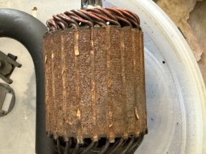

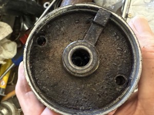

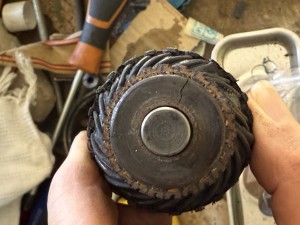

bonjour ,ce matin impossible de mettre en route le nordwest (pas tourner depuis la balade de juin )batterie neuve et charger .je viens de déposer le démarreur et je l’ai ouvert et la dedans c’est tout corrodé .est ce que quelqu’un connaît une entreprise qui refait les démarreurs ? bonne journée a tous thierry

- Messages : 10
- Localisation : sarras
Re: démarreur nordwest
- Messages : 3865
Ah oui, il a vraiment une sale gueule !
T'embête pas à démonter les charbons, ponce ton rotor au papier de verre fin, refais les rayures avec une lame de scie, (rotor et piste des charbons) et remplace l'amortisseur de couple, il devrait à nouveau fonctionner.
