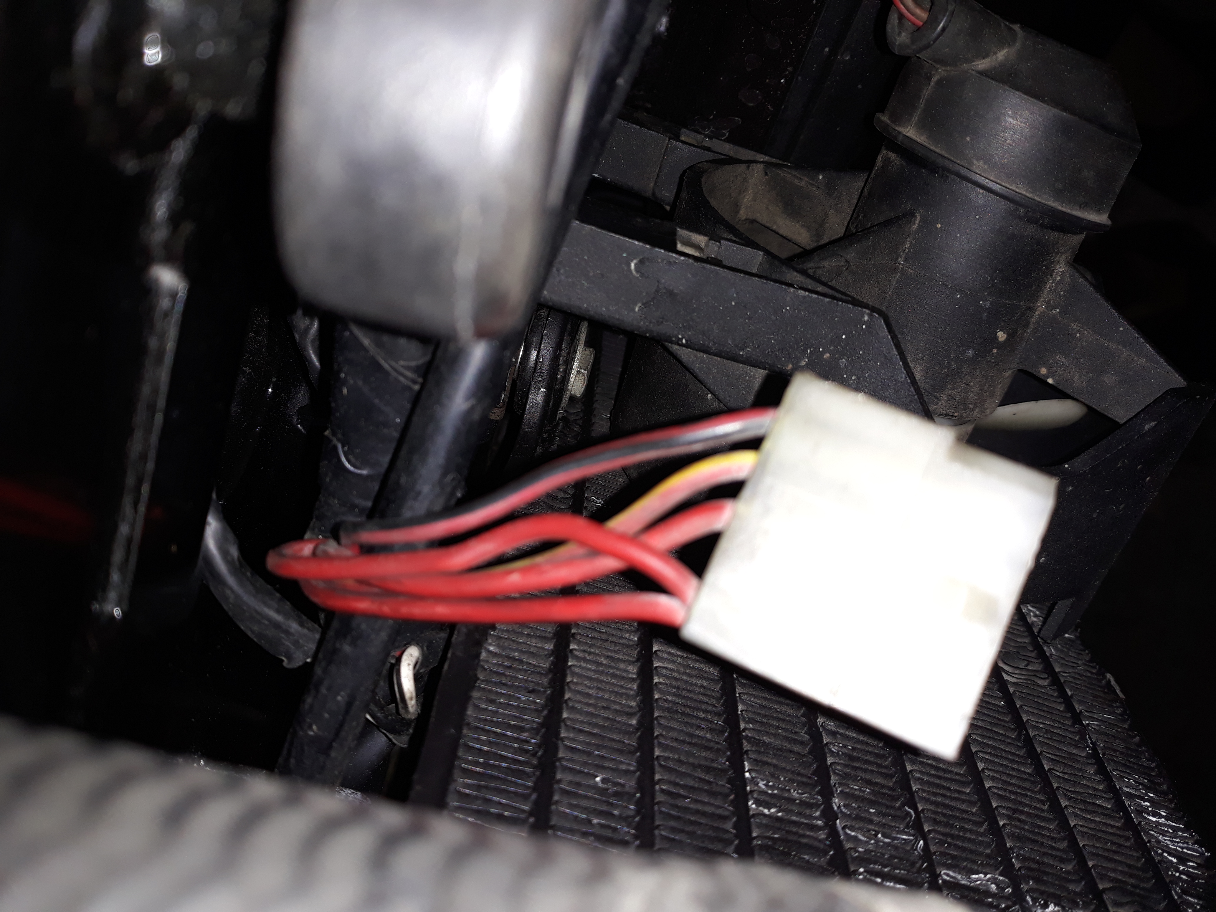

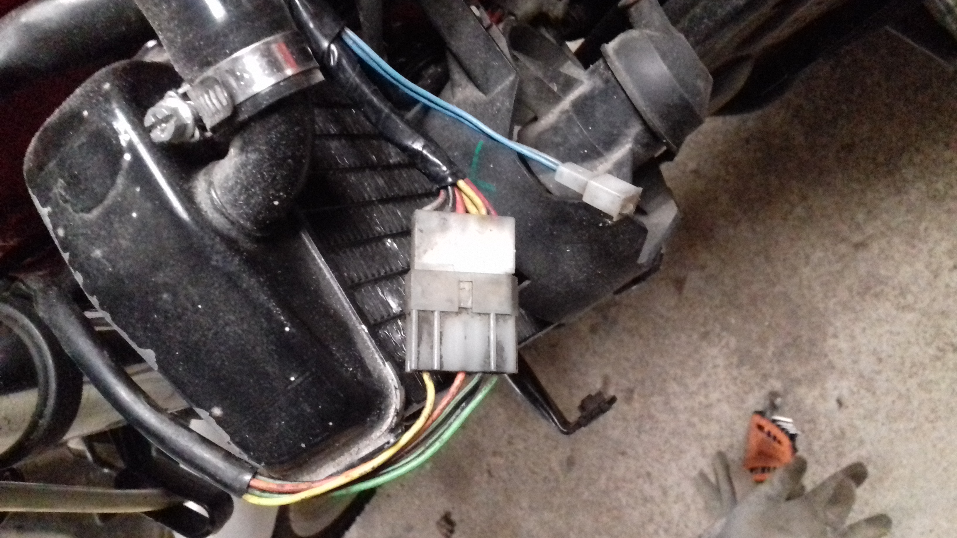

par FRANCISCO
Bonsoir, par contre une question; quand je coupe le contacteur , je ne coupe pas le moteur! seul le bouton "off" poignée de droite le coupe! :o (mise a la masse?)
Mais pour la mise en route il faut le contact + "on" :?:
CIi joint mon cablage rouge coté circuit photo12, vert coté contacteur photo 13, aucun fil exterieur.

Re: contacteur a clef
Posté : mer. 11 mars 2020 09:54
C'est typique du fils de masse non branché, ça m'est arrivé quand j'ai monté l'allumage de NW sur ma Saturno j'avais oublié le fil, il trainait caché derrière le fatra du faisceau je crois bien qu'il est rouge. ou blanc et rouge. Je devais vérifier pour Juju je ne l'ai pas encore fais.

Posté : mer. 11 mars 2020 12:40
Même problème avec mon rc. Tu n'as que la grosse cosse blanche pas une petite en plus sur ton faisceau?

par FRANCISCO
En effet une cosse fil rouge toute seule a la hauteur de la bobine pour situer sur le faisceau, alimentée en 12 v me semble t il :roll:
Posté : jeu. 12 mars 2020 09:47
Je viens de regarder sur la moto il semble que ce que j'avais oublié de branché lorsque j'avais eu le même problème que toi c'est un fil blanc noir.
en contrôlant sur le plan du faisceau ce fil blanc noir (WN) qui part du boitier CDI est un fil de masse qui deviens Blanc rouge (WR) plus loin et repart sur le faisceau de lumière.
et rejoint le contacteur en bleu clair (A)
Posté : sam. 14 mars 2020 19:59
Quelle prise de tête?
Je viens de regarder les plan de faisceau des autre BI4. RC 600 / 350 Dakota Etc...
tous les CDI ont un fil blanc noir et tous les contacteur ont un fil bleu clair. sur tous les faisceaux ces fils sont relié directement. Et ça correspond à la masse donc à la mise à l'arrêt du moteur.

Posté : sam. 14 mars 2020 22:56
par FRANCISCO
BONSOIR ben pas le mien . Pas de fil bleu qui sort du contacteur a clef :shock:
Posté : sam. 21 mars 2020 16:31
sur mon rc, le contacteur n'est pas le bon, il manque la cosse pour les fils bleus
