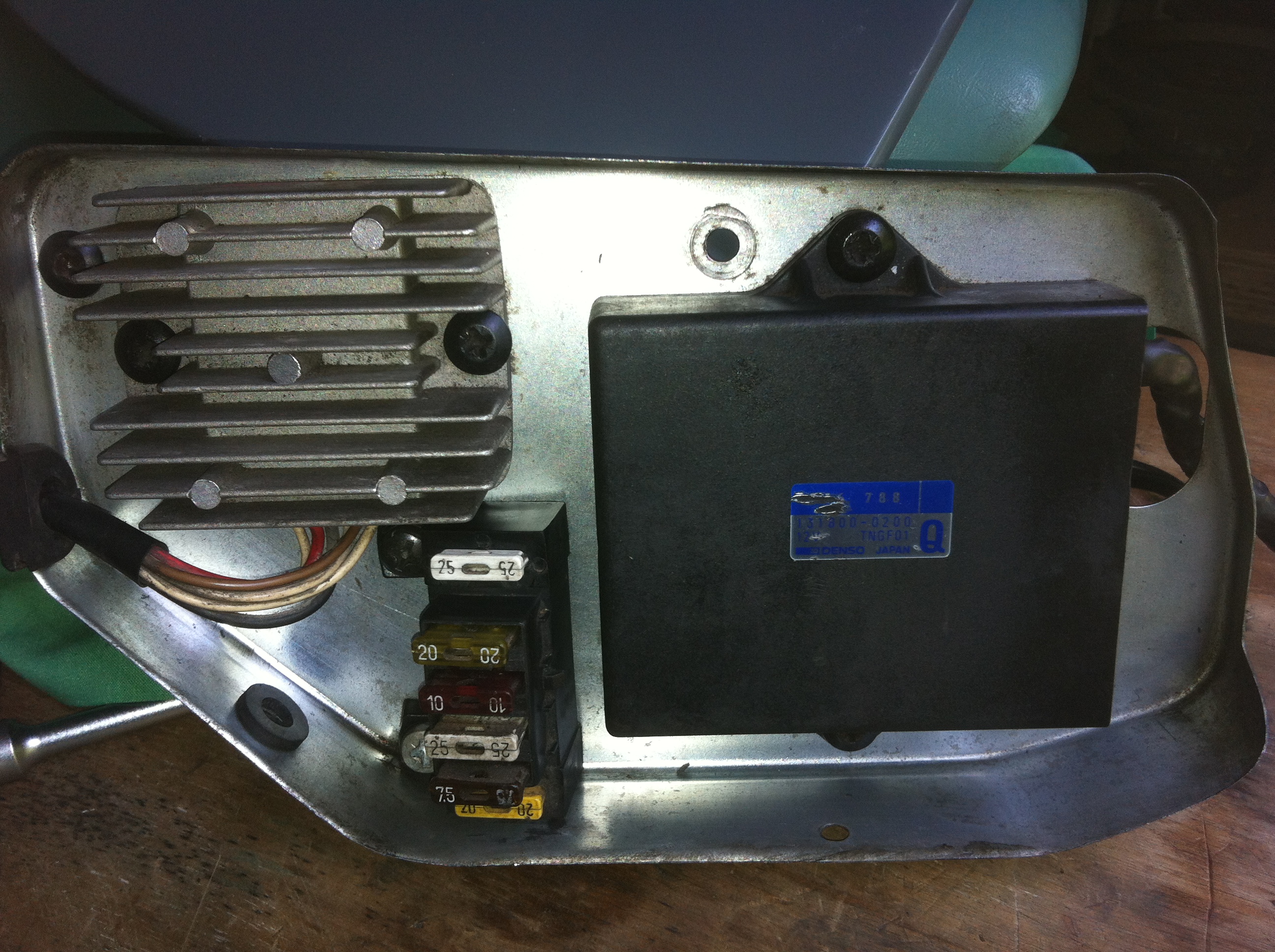

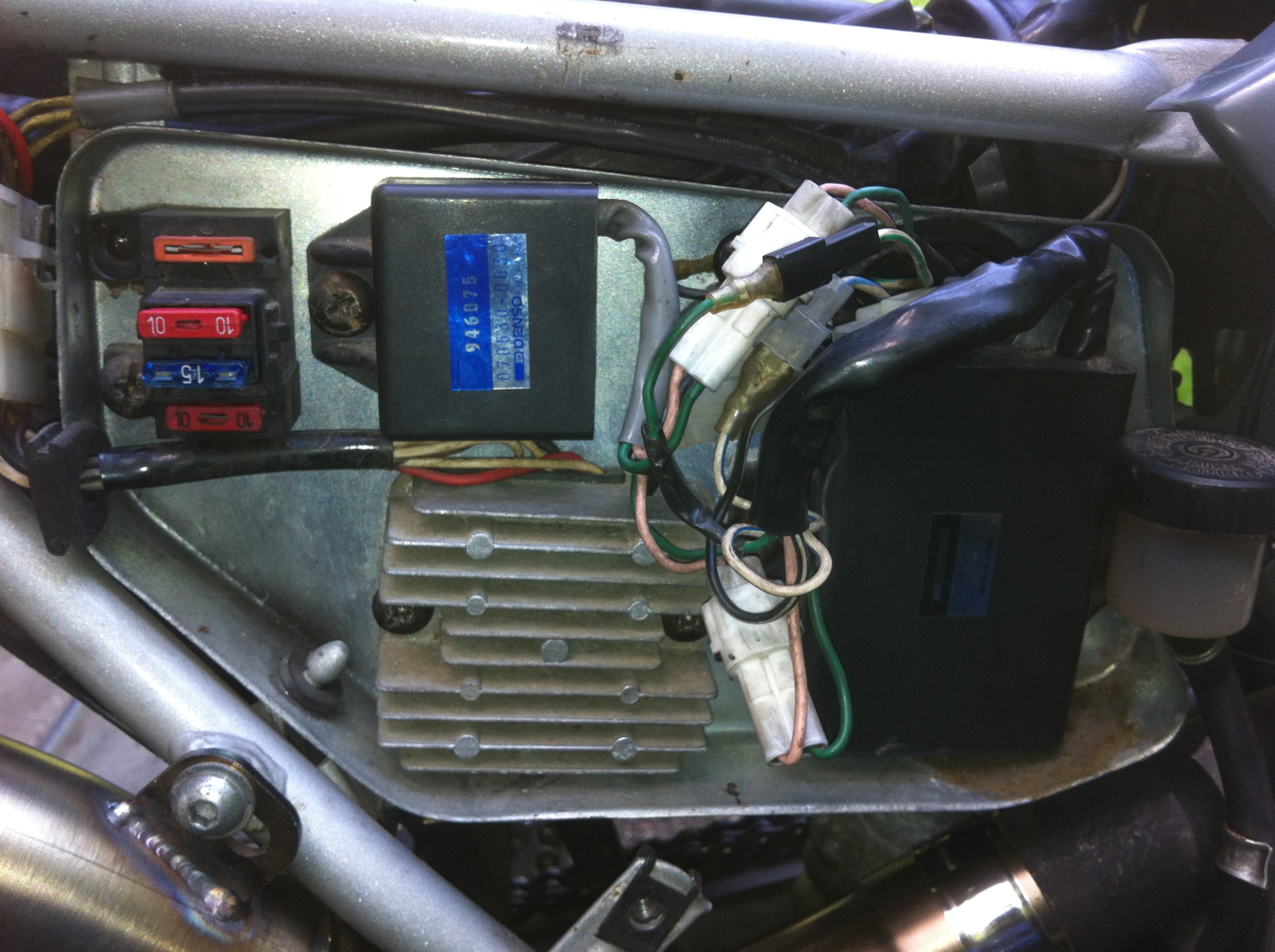

Une petite question cependant aux fans de fil de cuivre.
Quel est la différence entre ses deux boitier de fusible?
Un à deux fusibles et l'autre à quatre fusibles
boite à fusible à 2 fusibles et à 4 fusibles
gilera 600 nordwest boite à fusible 006.jpg (1.71 Mio) Vu 31128 fois
celui qui roule en se moment.
gilera 600 nordwest boite à fusible 011.jpg (1.78 Mio) Vu 31128 fois
et celui que j'ai en stock pour mon nouveau projet.
J'espère que s'est comme ça qu'on mais les photos :oops:
Re: Problème de démarrage.
Le coup de l'entrefer, je l'ai eu aussi, sur le RC C. Mais le démarreur ne forçait pas, elle pétaradait un peu, calait, ne redémarrait pas... Pour les boîtiers à fusibles, je pense que le 2 fusibles est un modèle Pré 91, et l'autre un post 91.

J'imagine que ton boitier à plusieurs fusibles est une ancienne version et moins il y a de fusibles plus ton boitier est récent, en sommes beaucoup de fusibles qui servent et serve à rien!
n'oublies pas de purger la cuve du carburateur lors d'arret prolongé, ton démarrage sera facilité 8)
C'est l'inverse : + de fusibles = + récent. 93 = allumage inductif, 91 = allumage capacitif.
C'est pas que deux servent à rien! Bien au contraire il y en a 2 de secours prêts à prendre de le relais en cas de court-circuit le jour où on fait toucher le + au cadre.
Les 2 extremes: 1 en haut de 15A et 1 en bas de 10A, qui sont là en cas de pépin pour remplacer leur voisin respectif.
Y a un truc qui me fait marrer avec ce porte fusible c'est que si tu grille le fusible de 7,5 A ou de 10 A,tu le remplace par quoi?un de 20 ou de 25, c'est n'importe nawak.
Lemotard a écrit :C'est pas que deux servent à rien! Bien au contraire il y en a 2 de secours prêts à prendre de le relais en cas de court-circuit le jour où on fait toucher le + au cadre.
STOP!!!
Jimmyz avait répondu a la question, rien d'utile ailleurs.
C'est sur le 91 que les deux fusibles externes sont des fusibles de secours.
Dès 92 il y'a 3 ou 4 fusibles et le 7,5 ampères concerne l'allumage.
