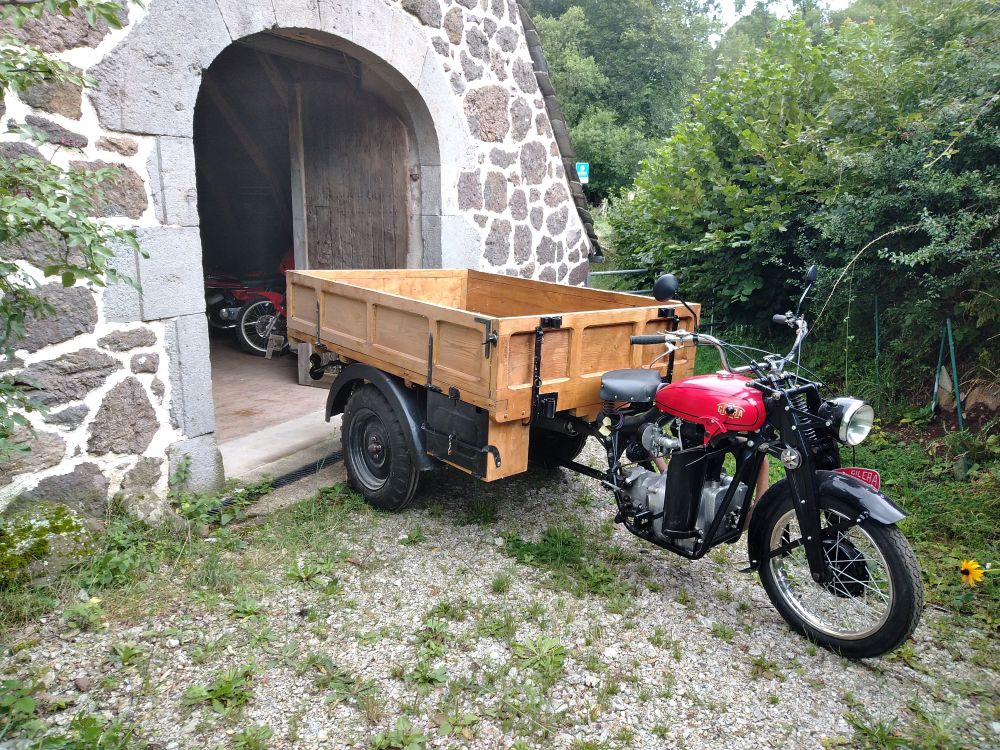

petit message pour vous annoncer que le Mercurio est terminé; Tutto va bene !
Laurent

Waooouh ! Félicitations !       8)
Re: RESTAURATION GILERA MERCURIO
Comme dit Jérome,  Waooouh !la vache presque 8 ans depuis le premier post maintenant tu n'as plus qu'a rentrer ton bois avec :mrgreen: ça tombe bien l'hiver arrive.
bravo camarade. :wink:
Un utilitaire utile, c'est bô la vie :P
Tu nous ferais d'autres photos? qu'on puisse admirer ton travail
Félicitations, tu dois être content! Belle caisse en bois.
