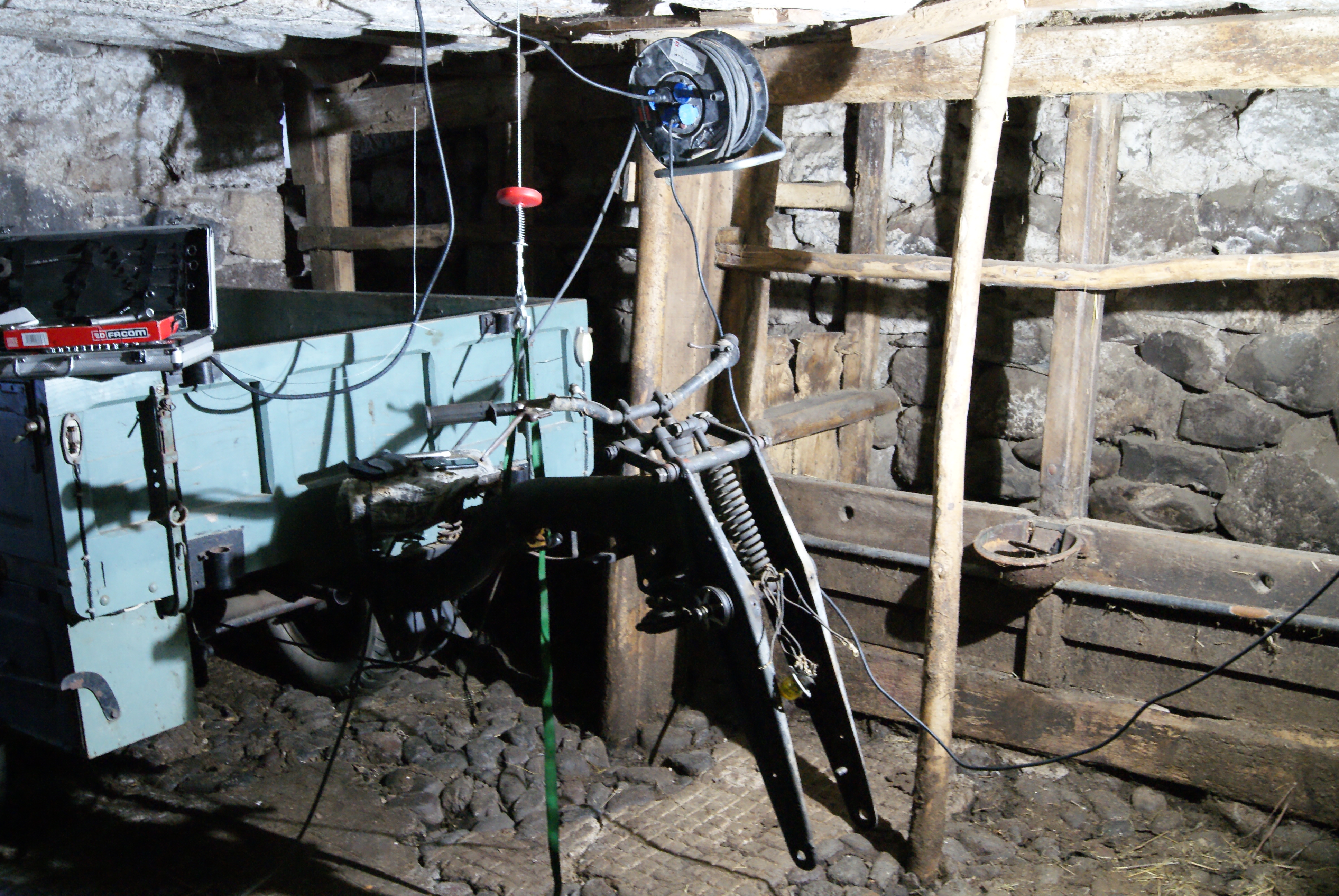

Bonjour à tous et bonne année 2018 !
Cette année, sera pour moi,la mise en chantier de mon triporteur.
En gros, une révision moteur en changeant joints et autres pièces d'usure et une jolie peinture pour le reste de la partie cycle; sans oublier quelques chromes indispensables ...
La problématique réside dans le fait que la "bête" n'est pas ici mais en Auvergne car pas la place pour le stocker. Donc, faut procéder à des démontages, des rapatriements de pièces, des remontages, etc, etc ................ ça va être long.
Donc, à ce jour:

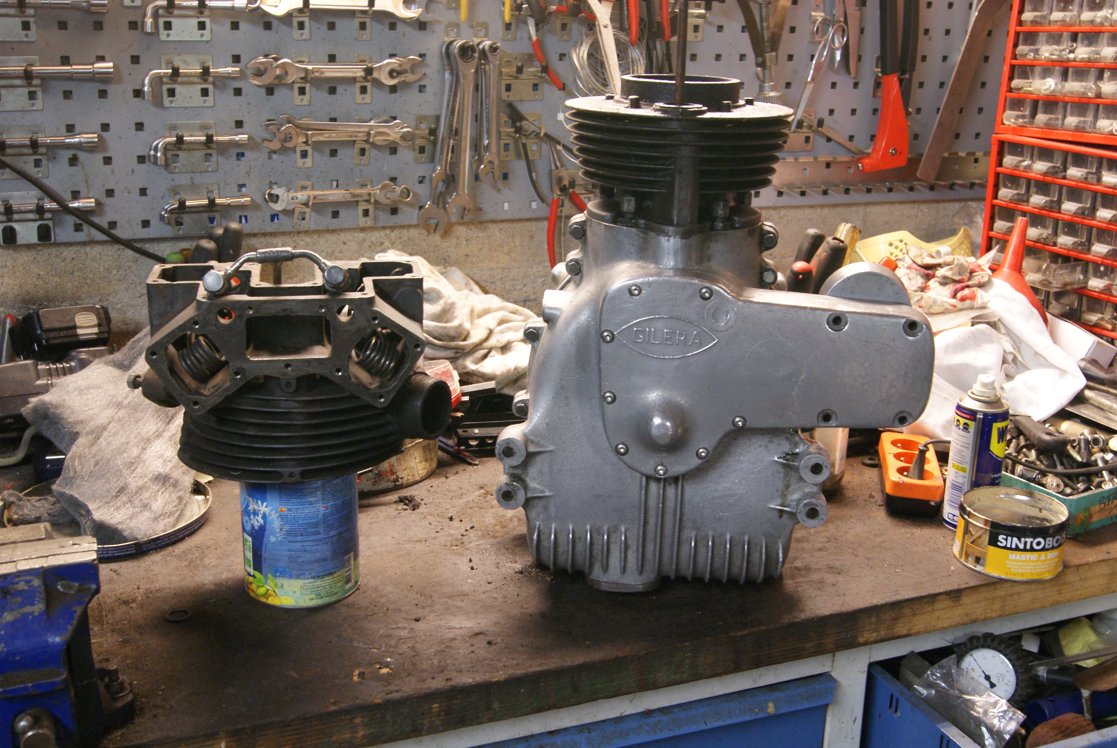

- Réservoir à la peinture
- Moteur sur l'établi pour nettoyage
- Diverses pièces de carrosserie en attente d'une époxy
- Beaucoup de nettoyage en cours, pièces + que crasseuses
Voili-voilou
DémontageMercurio 002.JPG (3.5 Mio) Vu 59015 fois

La caisse à l'air en bon état, dû moins sur la photo. C'est le cas?

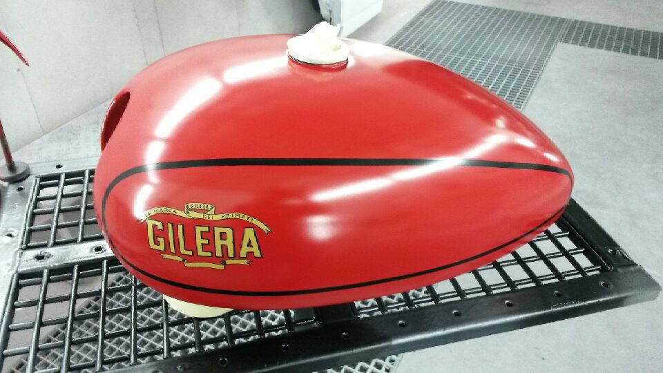

voici le premier pas de cette resto; un bô réservoir :
Re: RESTAURATION GILERA MERCURIO
Posté : ven. 12 janv. 2018 19:26
Wouaouh!!! :P

je suis dans la phase de nettoyage des pièces; tâche ingrate. :x
J'ai bien fait de démonter tout ça; le conduit d'huile de la lubrification de la culasse était bouché ! Au niveau des "Banjo", il a fallu que je prenne un forêt avec la perceuse ... :shock: Le moteur n'aurait pas tenu longtemps.
Je ne parle même pas de l'absence des joints ! Je comprends mieux l'état du moteur : il baignait dans l'huile.
NettoyageMercurio 003.JPG (3.56 Mio) Vu 58943 fois

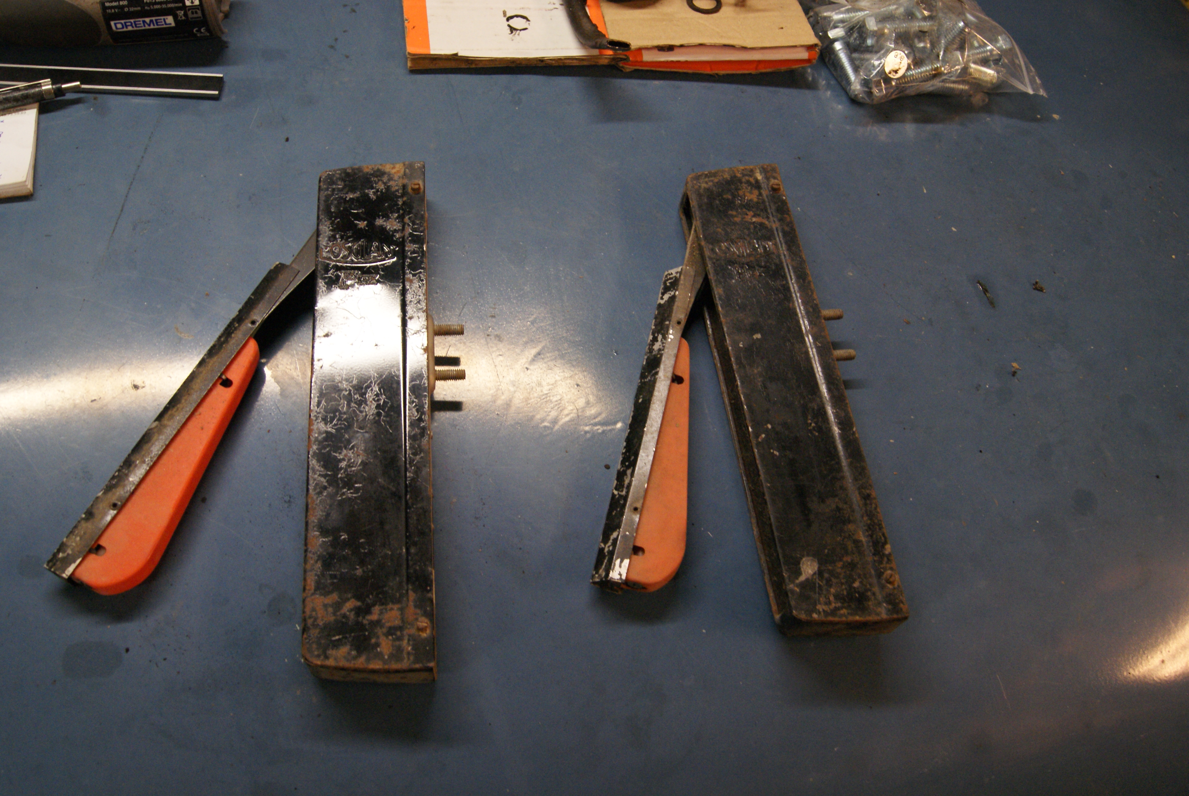

Le truc sympa du jour : D'origine, le Mercurio est équipé de clignotants type flèche comme sur les premières 203 Peugeot; eh bien, j'en ai trouvé dans mon stock de pièces de voitures !! :D :D :D
NettoyageMercurio 004.JPG (3.31 Mio) Vu 58943 fois
Ils fonctionnent, un bon nettoyage et peinture et ça sera comme neuf !

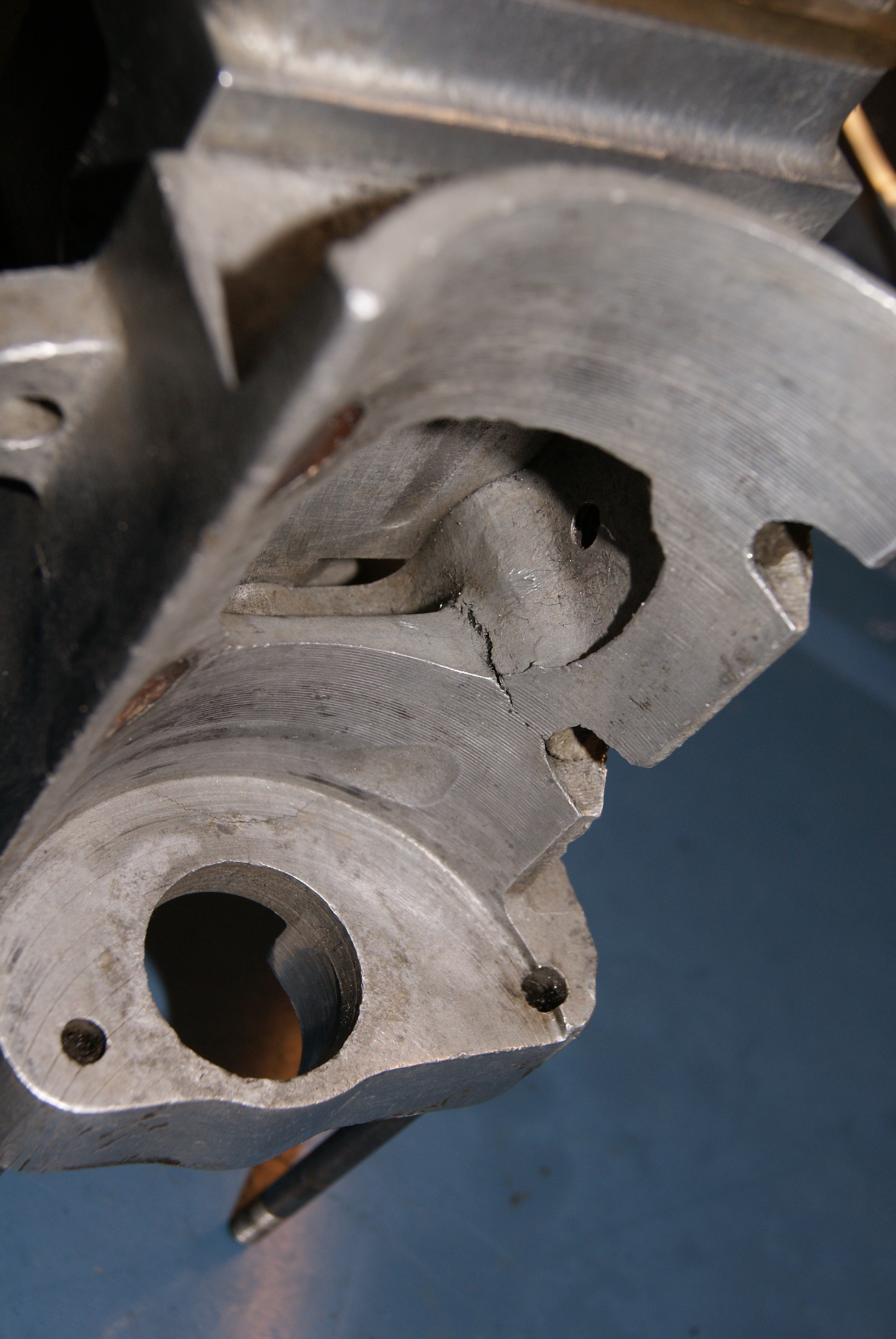

- Fissure sur le corps de la dynamo :
NettoyageAllumage 004.JPG (2.74 Mio) Vu 58930 fois

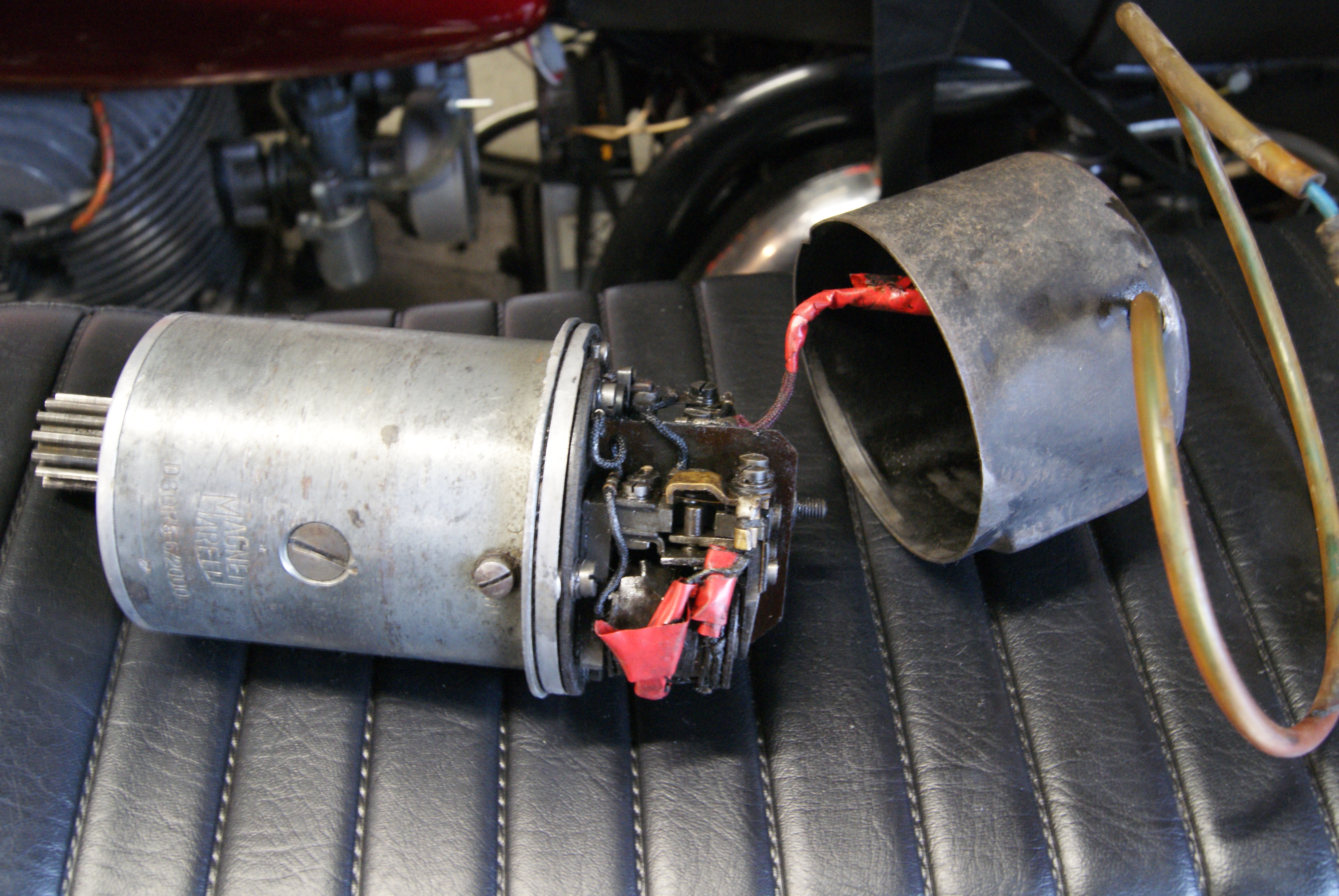

- Magnifique branchement :
NettoyageAllumage 001.JPG (3.31 Mio) Vu 58930 fois
Bon, c'est sûr la moto marchait; mais je ne suis pas sûr que la charge fonctionnait. Je vais faire réviser tout ça chez un spécialiste; j'ai un peu peur du tarif :( :(

La dinamo n'est sans doute pas spécifique tu peut peut être en trouver une identique en bon état.

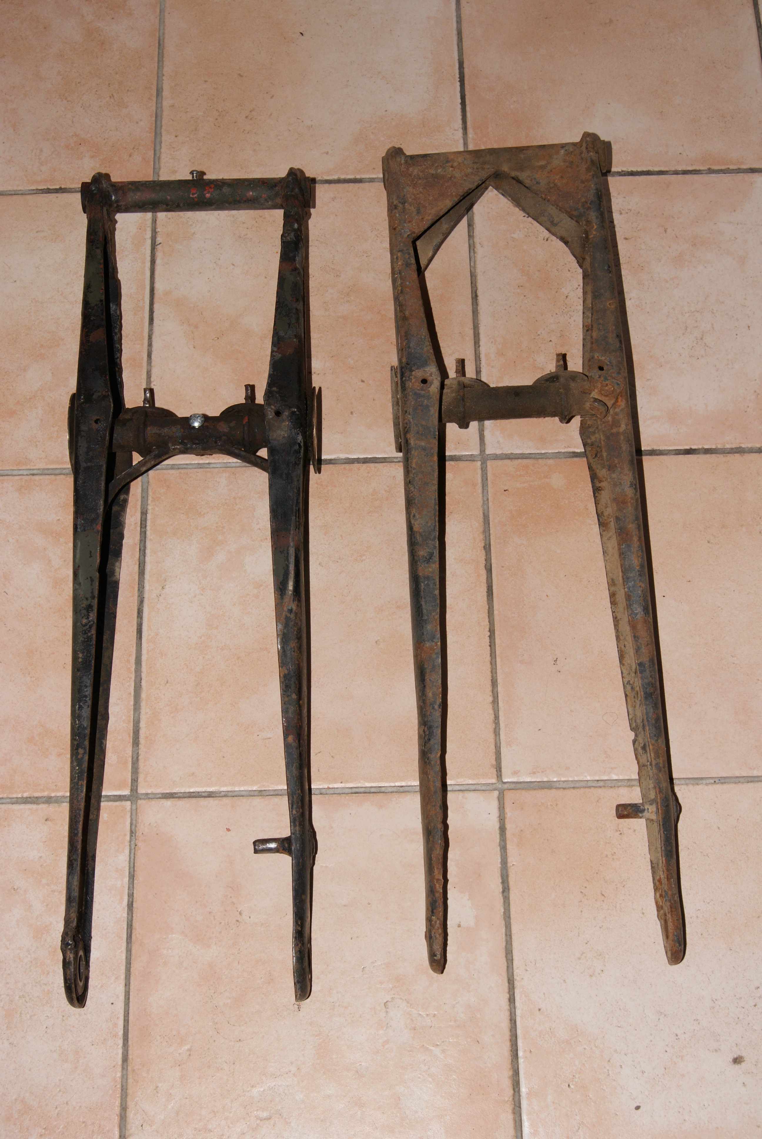

après inspection de la fourche, on peut constater un nombre important de soudures et autres fissures ... Pas glop. Dans les pièces récupérées avec le Mercurio, il y avait une autre fourche. Globalement, elle présente mieux et possède pas mal de renforts bien intégrés MAIS elle est tordue ! :evil:
Maintenant, il faut faire un choix : redresser, reprendre quelques détails sur l'une ou meuler et reprendre quelques soudures sur l'autre;faut réfléchir ... :?:
A+
Laurent
FourcheMercurio 001.JPG (3.11 Mio) Vu 58896 fois

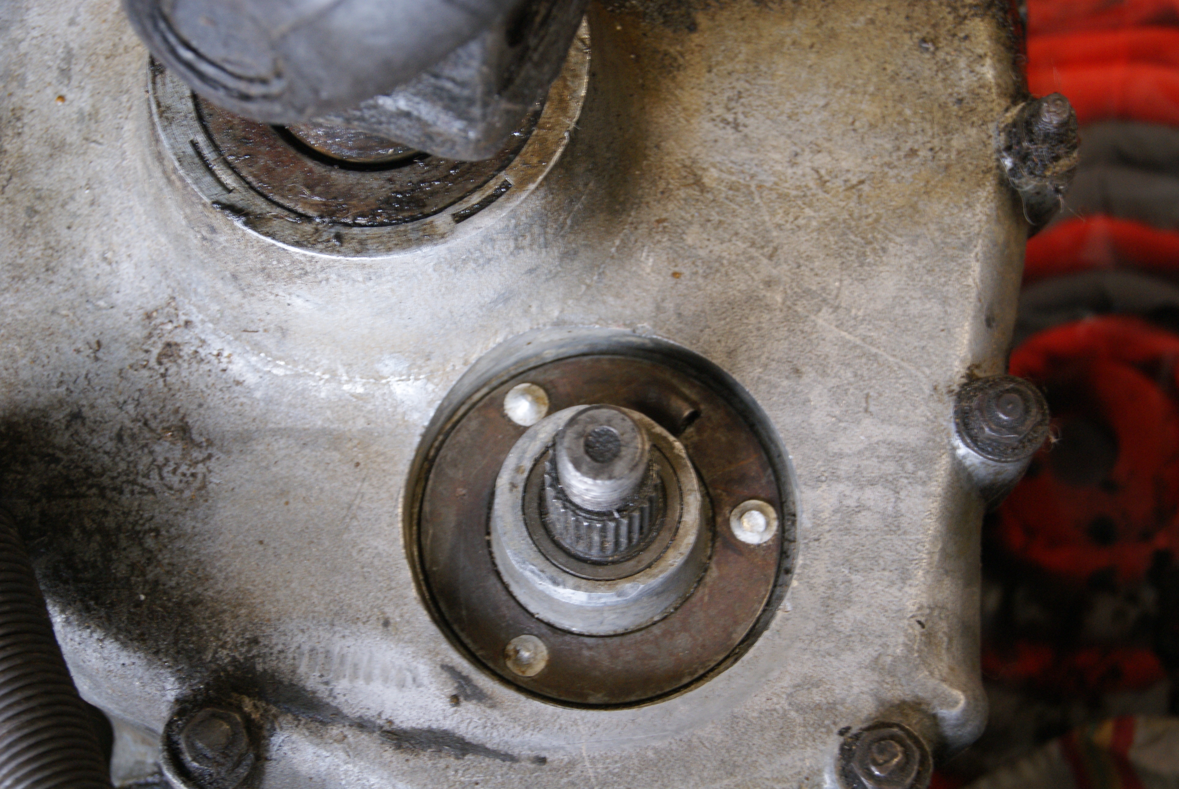

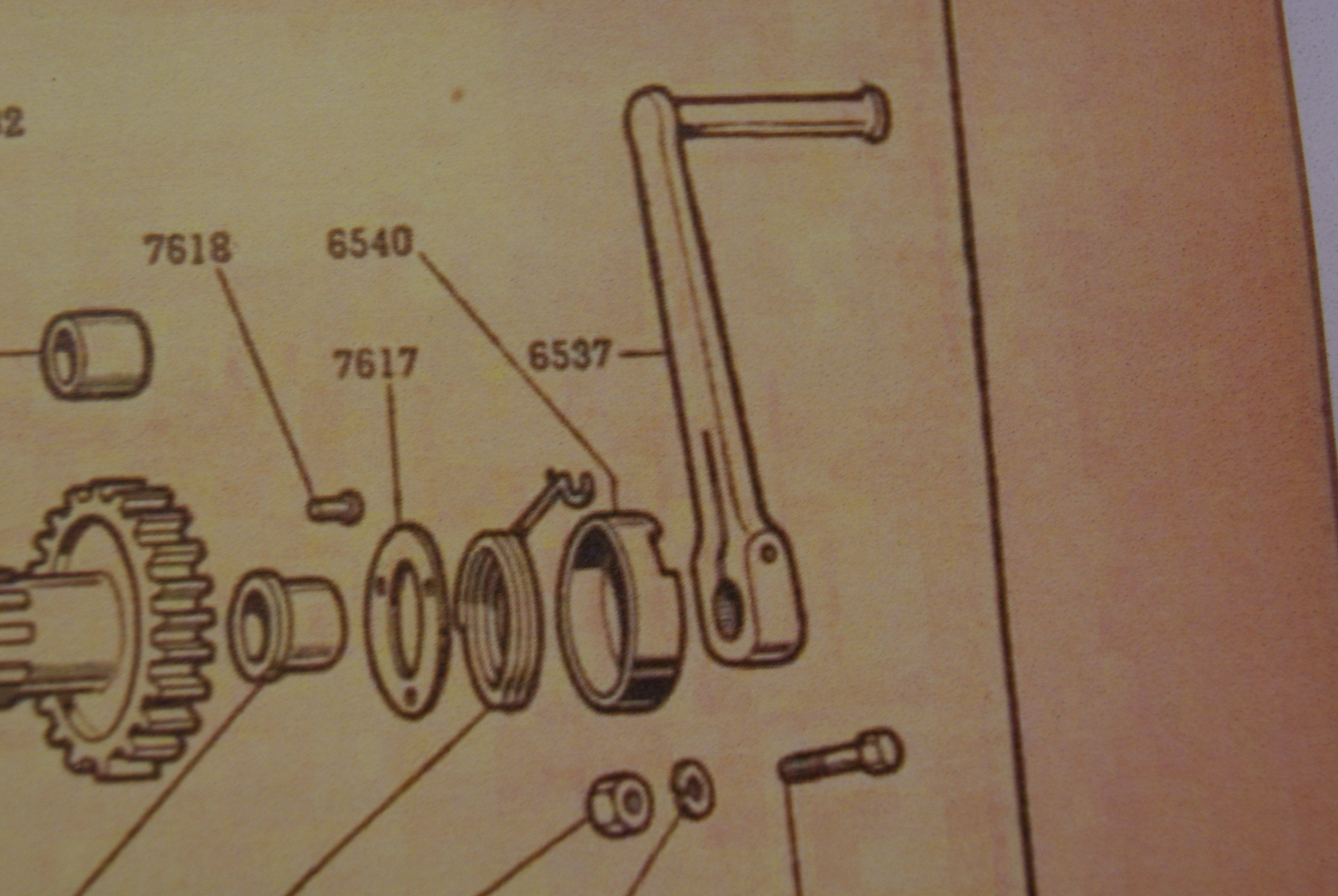

Il manque le ressort de kick et sa cage; pas simple de refaire cette dernière ............ :o
C'est sur la doc, la pièce "6540"
KickMercurio 006.JPG (2.67 Mio) Vu 58893 fois
KickMercurio 005.JPG (3.13 Mio) Vu 58893 fois
Posté : dim. 28 janv. 2018 18:10
Là c'est for embêtant, va falloir éplucher internet
Posté : dim. 28 janv. 2018 18:40
par Lolo15
Y'a peut-être un truc à creuser : le diamètre du logement fait 64 mm, c'est pile-poil le diamètre de certaines "scie cloche" .................... A voir :P
Posté : lun. 29 janv. 2018 08:43
Le ressort, il y a des spécialistes qui en refont , ce n'est pas trop cher. Quant à la pièce 6540, elle n'a pas l'air très compliqué à usiner, ça à l'air d'être une grosse rondelle avec un coup de fraiseuse.
Par contre pour la dynamo, fais faire un devis avant car il me semble que c'est assez cher.
Ceci dit, la tienne est peut être en état ?!
Posté : lun. 29 janv. 2018 13:41
Ta fourche ressoudé de partout c'est sans doute parce qu'elle à beaucoup servie, le métal est fatigué la remonté n'est pas la meilleur idée en plus si tu meule les soudures tu va les affaiblir. A mon avis le mieux est de redresser l'autre il faut le faire à chaud pour éviter les déchirures de métal, trouve un mec qui redresse les cadre en alu ils ont des fours.
Posté : lun. 29 janv. 2018 18:54
par Lolo15
Après test, la dynamo fonctionne. Juste à changer le pseudo-régulateur;un équivalent est dispo en neuf chez Jawa ! :D
Pour la fourche, il faut peser le pour et le contre; je vais la faire voir à un expert qui réalise des cadres et autres spécialités pour les motos.

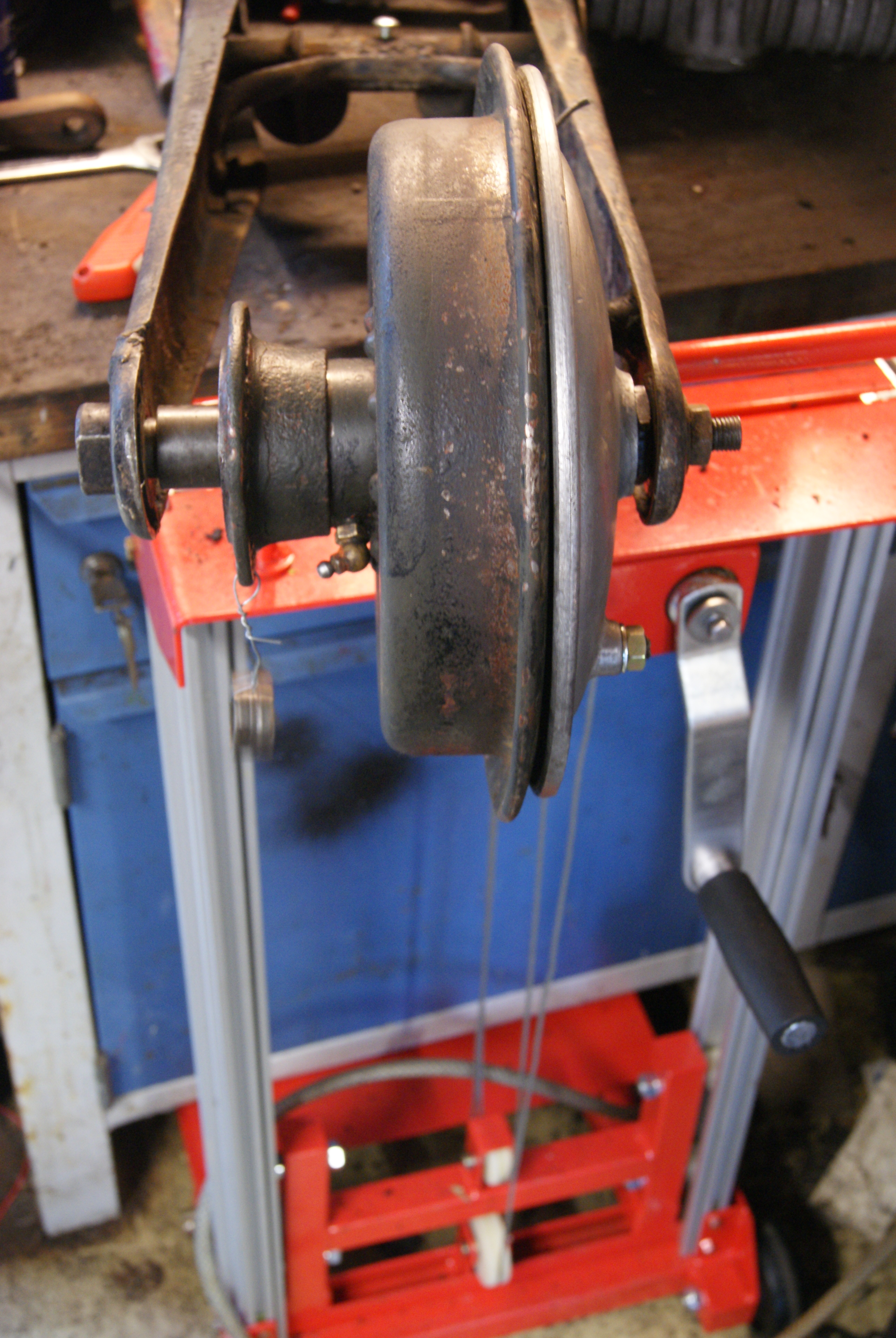

par Lolo15
Hello,
de plusieurs avis, je vais garder la fourche qui était sur la moto. Il va falloir la revoir car en plus d'être pleine de soudures, elle est trop fermée au niveau de l'axe de roue: Je ne peux pas y glisser la deuxième entretoise... :x Il y a 1 cm de moins avec l'autre fourche.
Je vais amener tout ça chez un spécialiste;travail délicat.
Encore pas mal de nettoyage de pièces; normalement, c'est terminé. :)
A+

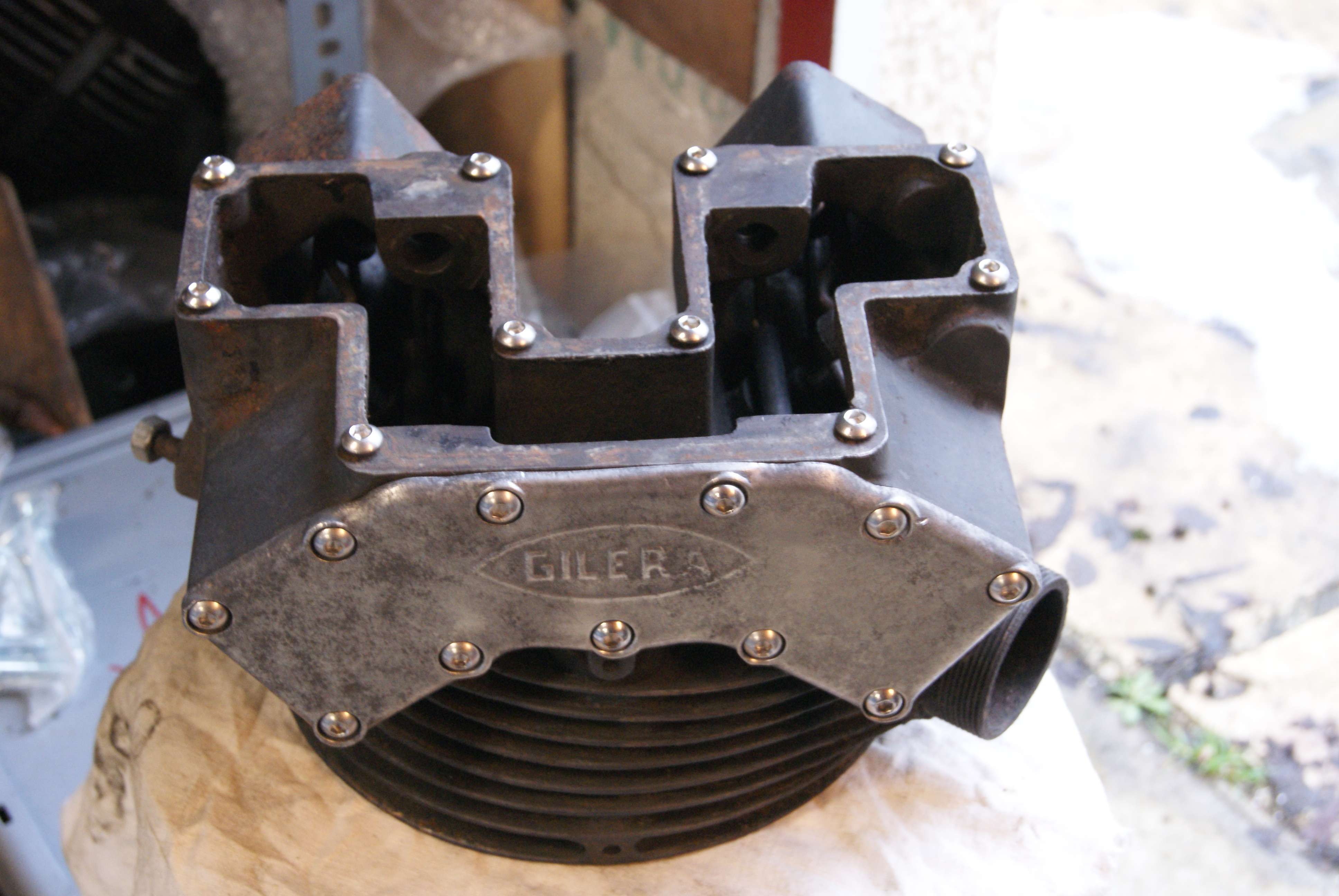

Salut les amis,
ça bricole un peu : il a fallu que je raccourcisse les 29 vis qui maintiennent les couvercles de la culasse; c'est long ...
Normalement, si le temps le veut bien, j'amène ma fourche et le support de dynamo chez THE soudeur ! :D Après ça, epoxy.
Pour les quelques pièces qui me manquent, j'espère trouver tout ça à la bourse de Reggio en Avril.
A+
Laurent
Posté : lun. 12 févr. 2018 09:41
Belle pièce cette culasse, apparemment il y a de la place pour régler les culbus. :)

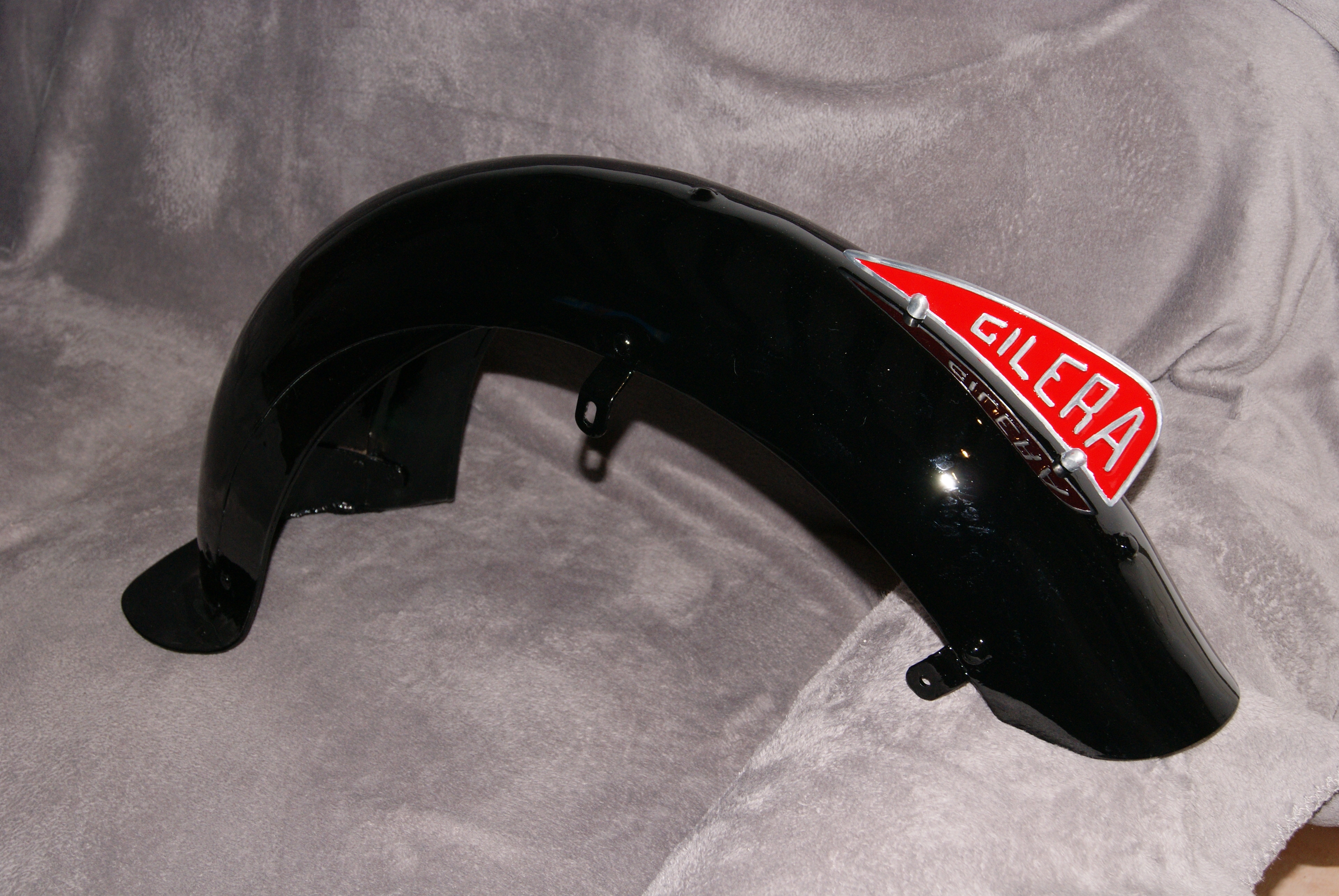

GardeBoue 002.JPG (3.26 Mio) Vu 58729 fois
Posté : mar. 20 févr. 2018 08:20
4 mois dans l'absolu c'est chiant, mais objectivement, ton Mercurio tu en a eu besoin pour faire tes courses ou aller au boulot? :roll:
Posté : mar. 20 févr. 2018 08:22
Ah je viens de voir la photo du garde boue. :cry: c'est joli, le problème c'est si en roulant tu tombe sur un agent un peu sérieux il va te faire démonter sur place la plaque Gilera.
Posté : mar. 20 févr. 2018 09:21
par Lolo15
Salut Franck,
oui, il me servira pour mes p'tites courses ! Quant à la présence de la flèche sur le garde boue, les pandors cantaliens sont certainement plus cool que leurs collègues de la RP ...
On verra !
A+
Laurent
