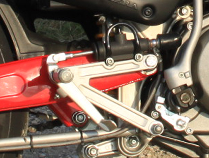

Et ce MC est de quelle marque d'origine ? du Brembo aussi ?

C'est un Brembo il resemble comme deux goutte d'eau au autres brembo la seule diference c'est l'écartement des vis de fixation 50 mm tous les autre de ce type font 45 Brembo ne le fourni plus depuis 20 ans le Kit réparation est disponible mais la blague c'est que le piston censé monter dedans ne monte pas j'en ai un dans une boîte ca me fais une belle jambe, heureusement que les joints eux sont les bons.
La difficulté c'est que la Saturno n'offre pas beaucoup de possibilité pour monter autre chose parce que la platine de fixation et par essence délicate à modifier, ce n'est pas juste un support de repose pied mais un elément structurel de la moto en alu forgé, plus le problème estétique, c'est moins simple qu'il n'y paraît.

Sur cagiva c est entraxe 40.Franck Lagaroje a écrit :C'est un Brembo il resemble comme deux goutte d'eau au autres brembo la seule diference c'est l'écartement des vis de fixation 50 mm tous les autre de ce type font 45
Sur le proto c‘est comme le saturno. Je crois qu‘il provient de la 125 SP01 ou d‘un nordwest.

j'ai tenté le coup avec celui du NW ca ne monte pas.
Re: tableau de bord saturno
ce que j'ai est forcément du gilera, ce doit être celui de la SP01 alors.

de toute façon ci c'est le même et c'est possible il date de la même époque donc le problème est le même comment on le trouve Brembo ne le livre pas, j'ai déjà essayé il y as au moins 15 ans.

t'as qu'à lui demander sur quelle moto il avait le sienFranck Lagaroje a écrit :C'est un Brembo il resemble comme deux goutte d'eau au autres brembo la seule diference c'est l'écartement des vis de fixation 50 mm .
http://www.leboncoin.fr/equipement_moto ... tm?ca=21_s
C'est vrai qu'en cherchant Brembo 50mm on trouve des trucs.
Ici un gars cherche a réparer un 80 TM:
http://www.leguidevert.com/_V6/viewtopic.php?id=160368
Il semblerait que la rèf soit celle-ci:
Brembo 10 2934 00.
Mais c'est introuvable chez Brembo qui ne fait plus de rechange.
Les Guzzi ont eu du 50mm, voir si c'est possible de s'en sortir avec le système de freinage couplé avant/arrière
Brembo 10 2934 00.
Bon j'ai envoyé une bafouille au vendeur, mais à85 € le maitre cylindre d'occase dont je ne sais rien de sa vie passé très peu pour moi, en revanche le m c du 80 TM a l'air d'être le même que celui de Saturno je vais regardé de près si c'est le même diamètre de piston.

MC neuf ici:
https://store.bevelheaven.com/master-cy ... ear-brake/
ou des kits de réparation:
https://store.bevelheaven.com/rebuild-kits-parts/
